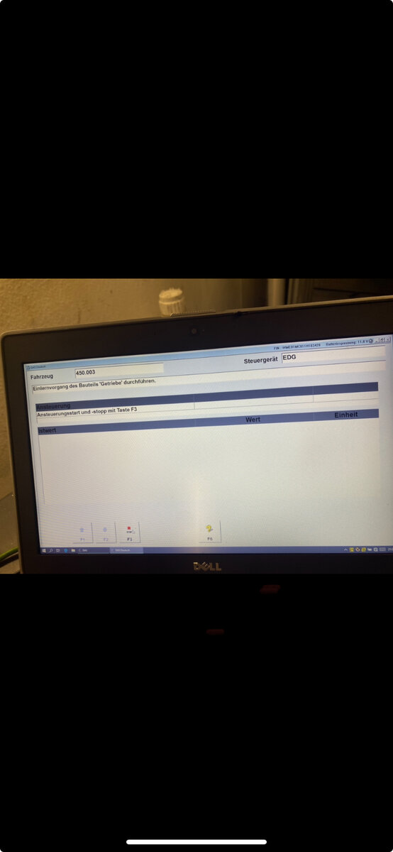

Heute war einer mit SD da, leider kein Erfolg…
das Getriebe lässt sich weder anpassen noch lassen sich die einzelnen aktuatoren ansteuern.
einzigste was uns aufgefallen ist, das Relais (Q) welches unter dem Fahrersitz in der Box sitzt soll ja zuständig für die Getriebeelektonik zuständig sein, es wird permanent sobald man die Zündung einschaltet Angezogen und wird ziemlich warm…
Am 11.12.2023 um 22:43 schrieb Dima1712:
Bei der Adaption bleibt die ganze Zeit das Bild und verändert sich nicht
Habt ihr die Liste abgearbeitet die kommt wenn man auf den P1919 Fehlereintrag in der SD klickt?

Der Fehler war bei Stardiagnose nicht mehr drin
war dann : Dreheinkelsensor Adaption und Inkrementalgeber adaption Signalfehler
so heißt es da
vor einer Stunde schrieb Dima1712:
so heißt es da
Ja dann arbeite doch diese beiden Fehler entsprechend der Vorgabe der SD ab, dann kannst Du danach auch die Adaption fahren. Ist doch klar wenn auf den Bauteilen ein Fehler ist geht keine Adaption🤷🏻‍♂️
