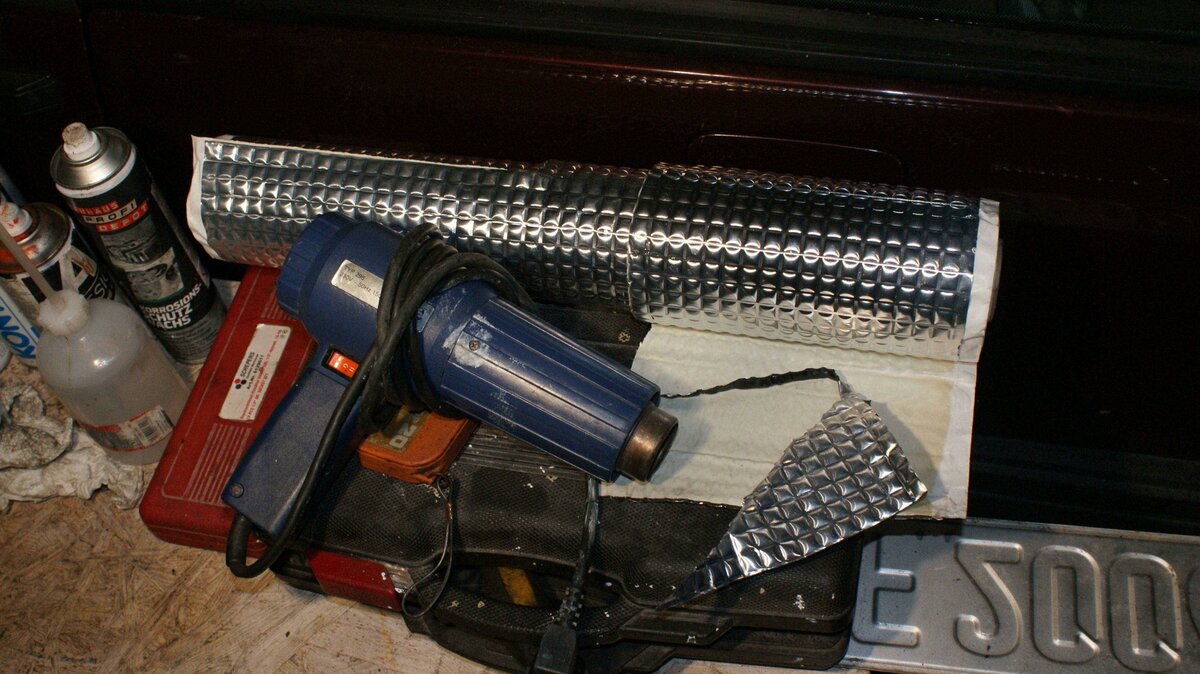

Moin moin, da ich den Motor eh gerade abgesenkt habe, habe ich das Blech zum Innenraum sowie die Motorklappe mit Alubutyl beklebt, es lässt sich wunderbar mit Heißluft ankleben und formen, sowie alle Gewindebolzen kann man einfach durchdrücken.
Das Selbe mache ich auch noch mal vom Innenraum.Und ich habe noch Noppenschaummatten liegen, Alles rein 😄 Vlt kann ich meinem rasenden Rußpartikel etwas das Dröhnen in niedrigeren Drehzahlen abgewöhnen 🙂
