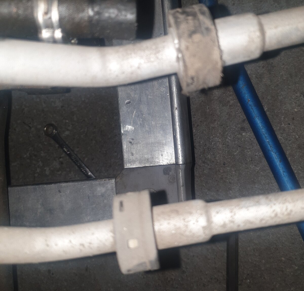

8PE 351 230-071 Hella Klemme Spring-lock Reparaturkit
Hallo, hat zufällig jemand noch 2 dieser Schellen neu oder gebraucht zum Verkauf anzubieten? Ich finde keine Kaufmöglichkeit mehr im Internet! Bzw. Hat vielleicht jemand die zwei Schläuche zum Kompressor die noch in Ordnung sind zum Verkauf?
tausend Dank im vorab!
liebe Grüße, Frank

...die Leitungen liegen bei mir auf dem Seziertisch weil mal  gucken wollte wie die Biester zerstörungsfrei zu öffnen sind🤭
vor 7 Stunden schrieb dynajoern:
Eigentlich sehr einfach, bei den 2 kleinen Löchern reindrücken, dann kommen 2 eckige Zapfen so ca 2 mm raus, dann kannst du die Leitungen auseinander ziehen! Da braucht es kein spezielles Werkzeug, geht etwas stramm
, aber geht! Mit einer kleinen Schraube, am besten Spitze abzwicken, und einer Wapu-Zange easy! Unterm Auto auf Grund von Platz schwierig, aber ausgebaut total easy!!!!
