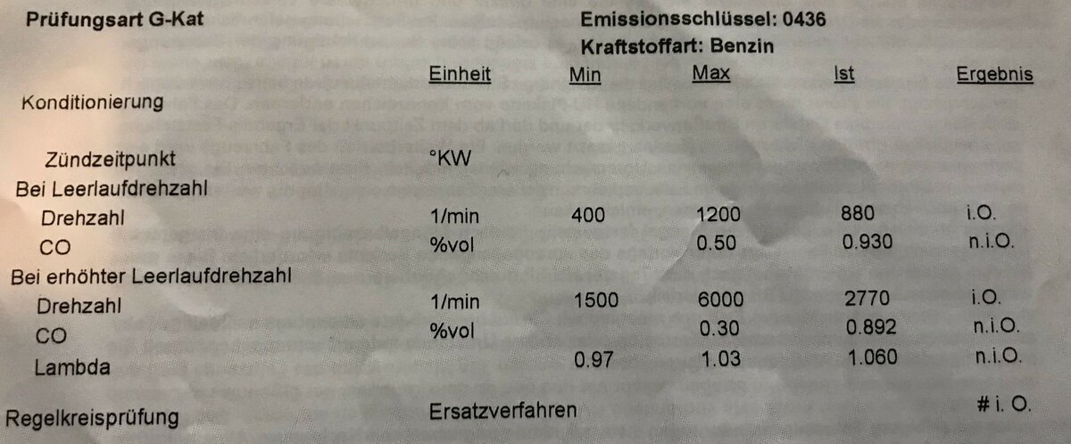

Er fiel erwartungsgemäß durch den TÜV jedoch "nur" wegen den zu hohen CO und Lambda Werten und der defekten Wischwasseranlage (s.TUV.jpg)!
1. Problem: scheinbar kein TÜV-Mangel aber was mir auf der Fahrt dahin auffiel: er zieht nicht / reagiert nur sehr träge aufs Gasgeben. Zusammen mit den hohen CO/Lambda Werten und dem Gestank macht es mir nun Kopfzerbrechen. Laut Zündkerzen läuft er zu fett, laut Lambda zu mager aber raucht (ziemlich wahrscheinlich) schwarz aus dem Auspuff.
Das ist ja schon nicht normal!
Auch wenn der 45 PS Motor des Pure nicht gerade ein Ausbund an Dynamik ist, so ist er durch den Turbolader normalerweise doch recht drehfreudig und dreht zumindest in den unteren Gängen auch flott bis in den Drehzahlbegrenzer hoch.
Auch der Rauch aus dem Auspuff ist nicht normal, welche Farbe hat denn der Rauch, eher weisslich oder eher schwarz, ganz weiss wäre Wasserdampf aus dem Kühlwasser, weissblau eher Verbrennung von Öl mit dem typischen Geruch oder schwarz wäre eher schlecht- oder unverbrannter Kraftstoff.
Du schreibst ja schwarzer Rauch, das wäre dann eher eine schlechte Verbrennung.
Ich gehe mal davon aus, Du hast alle sechs Zündkerzen getauscht?
Hast Du mal einen Kompressionstest gemacht?
Dreht der Motor rund, was bei einem Dreizylinder schon rund ist oder läuft er eher traktormäßig, als wenn ein Zylinder ausgefallen wäre. Auch wenn der Motor überholt wurde, hat das ja noch nix zu sagen! Manche überholen den Motor nur notdürftig und nach kurzer Zeit ist wieder der Smarttypische Motorschaden durch ein abgebranntes Auslassventil vorhanden, weil nur eben dieses ersetzt wurde, nicht aber die Ursache behoben wurde.

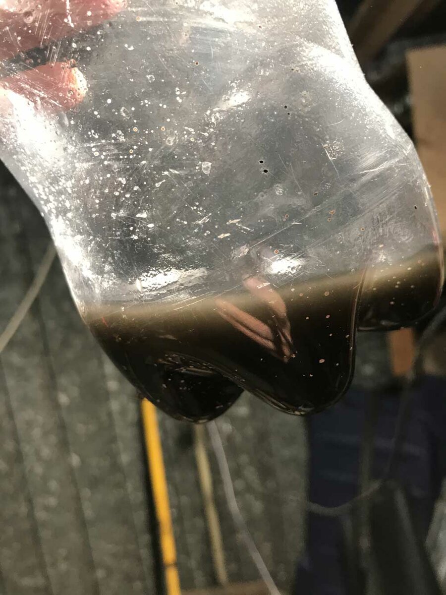

Das ist insofern günstig, weil man dann an den unteren Anschluss der Teillastentlüftung besser ran kommt als wenn ein Klimakompressor auf dem Motor aufgebaut wäre.
Die Teillastentlüftung sollte bei Dir mal komplett ausgetauscht werden, also incl. der Leitungen und nicht nur das Ventil.
Hintergrund davon ist die Tatsache, daß der letzte 90 Grad Schlauchbogen unten am Kurbelgehäuse im Bereich der Wasserpumpe durch Alterung, Hitze und Ölbestandteile ganz schon außer Form geraten kann. Deshalb sollte man, wenn man nicht weiss, wann diese Leitung zuletzt getauscht wurde, einmal eine komplett neue TLE rein bauen, also mit Leitungen und Schläuchen!
Die wird auch so komplett verkauft, deshalb einmal komplett erneuern. 🙂

Das Prinzip der Motorentlüftungen ist folgendermaßen:
Im Schub- und Teillastbetrieb herrscht ja in der Ansaugbrücke hinter der Drosselklappe ein relativ großer Unterdruck, mit dem ja auch der Bremskraftverstärker betrieben wird.
Über die Teillastentlüftung wird mittels diesem Unterdruck der Motor bzw. das Kurbelgehäuse effektiv entlüftet.
In der Volllastphase des Motors herrscht aber in der Ansaugbrücke der Ladedruck des Turboladers.
Deshalb befindet sich in der Leitung der Teillastentlüftung ein Ventil, das nur eine Strömung vom Kurbelgehäuse in Richtung Ansaugbrücke zulässt und nicht umgekehrt, sonst würde ja der Ladedruck des Turboladers noch zusätzlichen Druck in den Motor einleiten.
Leider geht das Ventil aber vor allem im Kurzstreckenbetrieb öfter kaputt, weil sich in dieser Leitung eben nicht nur gasförmige Stoffe befinden, sondern auch eine Emulsion aus Kondenswasser, Ölrückständen und Benzinbestandteilen, die der Membran in dem Ventil den Garaus machen können.

Auch der Rauch aus dem Auspuff ist nicht normal...
Dreht der Motor rund, was bei einem Dreizylinder schon rund ist oder läuft er eher traktormäßig...
Manche überholen den Motor nur notdürftig ...
Ja, Kompression haben alle drei und zwar 10,5 - 11 und 10,5 bar
Der AT Motor wurde laut Vorbesitzer von "smartprofi" verbaut, höchstwahrscheinlich entsprechend fachgerecht will ich hoffen
zum TÜV hatte ich nur 5 neue Zündkerzen weil mir komplett entfallen war, dass ich Anfang des Jahres als ich die anderen tauschte die eine nicht rausbekommen hatte. Dies habe ich heute nachgeholt, weiterhin den Benzinfilter getauscht (was da raus kam 🤢) und das alte Benzin abgelassen.
und tatsächlich er läuft besser! ruhiger, raucht nach einigen Minuten weniger bzw riecht weniger unangenehm und ich meine sogar dass er besser auf das Gas reagiert hat. Bin ihn aber erstmal nicht aus der Garage gefahren, deshalb freue ich mich noch nicht zu früh... aber kleiner Erfolg für heute. Fortsetzung folgt!
