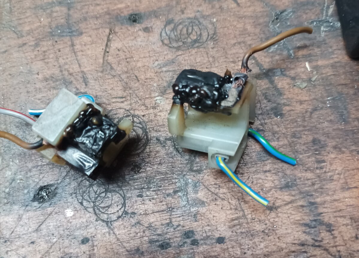

sodele, das Rätsel ist gelöst:
Beidseitig Stecker der H4 verschmort, aber so richtig. Als ich den rechten abgezogen hab war die Fernlicht Lampe im Cockpit aus.
Hab neue Stecker eingelötet und alles geht wieder.
Warum beide verschmort sind - Keine Ahnung
Warum beide Standlichtbirnen durch waren - keine Ahnung. Die gingen vor ner Woche noch
Auch dass gleich alles ausfällt hätt ich nicht gedacht
So wie die aussehen, hätt ich eigentlich Rauchwölkchen vorne sehen müssen

Du hast nicht zufällig einen Spannungsbooster oder ähnlich lustiges Gerät verbaut?
Das ist die Masse welche da verbrannt ist.
Im Normalfall sollte bei den H4 Scheinwerfern immer nur einer der beiden Glühfäden leuchten. Kann es sein das bei dir bei Fernlicht beide fäden brennen?
Das würde die Überlastung der Masse erklären.
Möglich wäre das beispielsweise wenn in deinem alten Lichtschalter der Abblendlicht Kontakt verklebt war das dieses immer geleuchtet hat auch mit Fernlicht.
Dann ist die Masse mit insgesamt knapp 120 Watt natürlich komplett unterdimensioniert für beide Glühfäden der H4.
ich mess das morgen am alten Schalter mal durch
So aus dem Kopf kann ich das grad nicht sagen
Seh schon, ich hab Aufgaben zu erledigen
Wenn ich mir die Crimpstelle angucke, na klar wird das heiss. Selbst bei H7 fressen sich die Stecker gern fest, auch wenn sie nicht so übel aussehen.
Wenn allerdings wie schon bemerkt beide Fäden leuchten hast du eine 1a Heizung zusätzlich zu den ollen Steckern.
