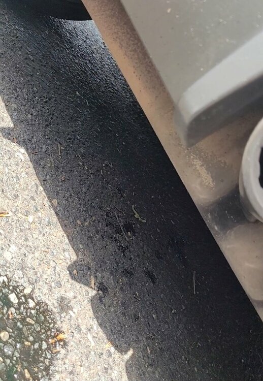

Guten Tag zusammen,
ich habe einen Smart 451 Brabus mit 102 PS.
Seit einiger Zeit fiel mir ein komisches Geräusch am Lüfter (vorne) auf. Dieser hört sich an als würde er unrund laufen bis hin zu heute, Metall an Metall schleifen. Kühlen per Klima funktionierte daher (komischerweise) nur aus den Luftauslässen rechts. Links (Fahrerseite) schwach.
Ich bemerkte heute auch das ich eine Pfütze mitten unterm Motor hatte und Kühlmittel somit tropfte. Anbei ein Bild. Kein weißer Rauch aus dem Auspuff.
Hat jemand eine Ahnung? Von oben auf den Motor geschaut sieht es so aus als wäre es eine Leitung zwischen Motor und Turbo?
Für Hilfe wäre ich euch sehr dankbar!

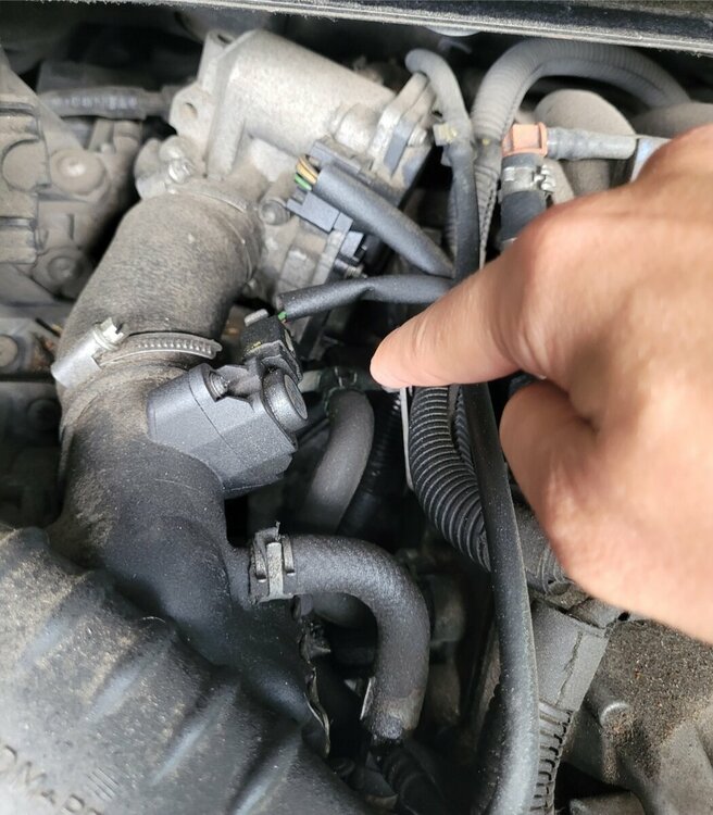

Turbolader Kühlmittelleitung gerissen der Klassiker und ziemlich beschissen zu tauschen.
Meiner hat schon die 3. Leitung

Warum sollte denn da im Diagnosegerät etwas angezeigt werden, wenn eine Leitung undicht ist und Kühlmittel verloren geht? 🤔
Die Leitung geht vom Zylinderkopf zum Turbo.
Das ist das gute Stück mit Teilenummer.
Top!
Ich gehe morgen zur Werkstatt. Muss dafür der Motor abgesenkt werden und alles auseinanderbauen?
Vielen Dank schon mal!
Heckpartie Absenken ist nicht notwendig. X Strebe raus Auspuff ab und Heckpanel ab dann kommt man rann.

Moin zusammen, Fehler wurde lokalisiert. Kühlwasserschlauch hat einen riss. Dieses Teil A6602030282 gibt es nur als komplettsatz zu kaufen inkl. (Thermostat), 120€ brutto.
Zu dem wurde ein Fehler im Zuge dessen per Auslesegerät für den Thermostat gespeichert.
Von der Lokation ist das aber ganz woanders als du es jetzt gezeigt hattest
Außerdem ist das ein Teil für den CDI .
Zu erkennen am kürzel A660
vor 6 Stunden schrieb maxpower879:

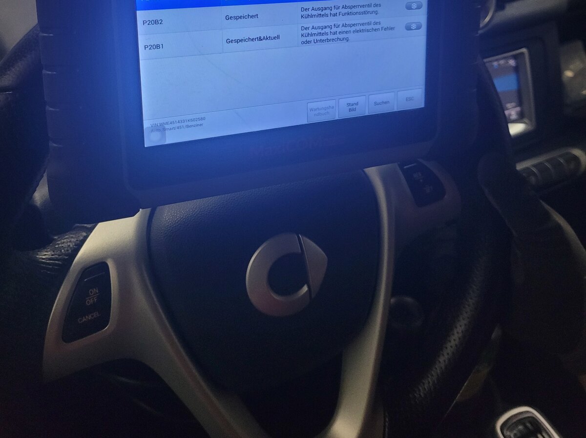

Moin moin, kurzes Feedback: schlauch getauscht. Siehe da, alles trocken. Auto läuft. Bedenken habe ich dennoch... kühlmittel aufgefüllt, entlüftet jedoch "blubbert" mein kühlmittel im behälter nach dem abstellen des Motors etwas.. wieder zur Werkstatt und es könnte eventuell der kühlmitteltemperatursensor oder ein regelventil defekt sein. Kann das stimmen?
Ich bin der Meinung das der Motor etwas zu heiß wäre. Für eure Meinung oder Wissen wäre ich sehr dankbar. Anbei die fehlercodes
Der Fehler für das Absperrventil kann ignoriert werden, das war Mal eine Rückrufaktion von Smart. Welche Temperaturen erreicht er denn ?
