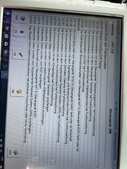

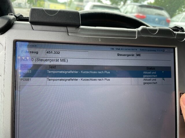

Hier zwei ausschnitte von gestern. Die Fehlereinträge gehen noch einmal in diesem umfang weiter. die habe ich leider nicht Fotografiert...

Gerne! Aber deine Ausschnitte sind unsichtbar...
sehe ich auch gerade. Ich probiere es noch einmal

Ja, aber ja irgendwie an dem Tempomat oder so. Es steht ja als Fehler P0593 / P0581 Tempomatsignalfehler Kurzschluss nach Plus

Bei der Menge an unterschiedlichen Fehlern, Massekabel prüfen. Keine saubere Masse, keine saubere Übermittlung von auswertbaren Daten. Outliner seine Glaskugel hat doch ein Update. Bin neidisch 😁
Tempomatsignal ? Haben beim Kauf alle Knöpfe am Lenkrad funktioniert? es gab hier mal ein Thema bezüglich nachgerüstetem Lenkgrad beim 451.
Oha! Das ist ja ne Latte an Fehlern und nicht nur der Tempomat...Guck trotzdem mal alle Masseverbindungen nach.
Batterie ist in Ordnung? Lichtmaschine auch?

Stromversorgungsproblem, wenn plötzlich alle Steuergeräte nicht mehr gehen.
