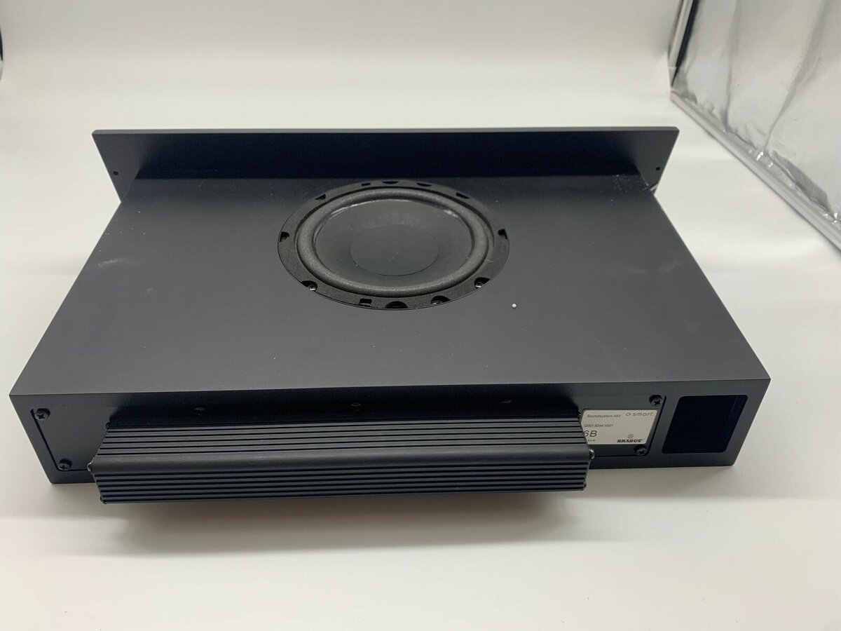

bei meinem wunderschönen 2006er Smart 450 Brabus Cabrio Oldie hat die letzten Tage mein Subwoofer versagt. Kein Wunder, 16 Jahre Hitze Kälte irgendwann versagt der Treiber, vermute das die Lippe aussen herum durch ist. Auf jeden fall scheppert er ab einer gewissen Lautstärke und geht durch. Nun meine Frage hat jemand von Euch schon mal den Treiber ersetzt? Es ist ja ein Komplett Modul also Aktiv mit Verstärker. Ich hab noch ein Set online gefunden für 120€ aber eigentlich etwas unnötig. Würde reichen wie gesagt den Treiber zu tauschen.
Danke Euch und liebe Grüße!
Das ist das Teil:
Der sieht aber noch gut aus. Wenn nur die Sicke durch ist, kann man die mit etwas Geschick selber tauschen.
Das ist leider ein neuer den ich vorsorglich schon bestellt habe, da er kratzt ist glaube ich nicht nur die Sicke Kaputt sondern er geht auch evtl. durch am Magneten. Werden Ich sehen wenn ich alles ausbaue. Is es leicht eine Sicke zu tauschen?
vor 19 Stunden schrieb 12557:
Die Sicke tauschen ist eben nicht ganz einfach, da dabei die Membran perfekt zentriert werden muß, sonst kratzt nachher die Schwingspule im Luftspalt oder klemmt das Dingens ganz und raucht sofort ab. Es gibt Spezialfirmen, die sowas professionell machen, aber lohnt nur für teure Lautsprecher. Such mal nach Sickenreparatur, vielleicht hast so einen in Deinem Umfeld.
Manchmal ist aber die Sicke an sich noch ok, nur die Verklebung mit der Membran löst sich - das kann man, solange noch in gewissen Grenzen ein Halt und somit die werksseitige Zentrierung vorhanden ist, mit einfachem Sekundenbebb kleben. Kommt besonders häufig bei PP-Membranen vor, da dieser Kunststoff einen speziellen Kleber braucht, beim Kauf drauf achten.
Und wenn es einfach nur wummsen soll, schraub ein passendes 30€ 0815-Conrad-Chassis rein - bei diesem Woofer ist das kein Beinbruch 😜
Alles wird gut!
Hey Leute so ich habe den ganzen Woofer getauscht also inkl. Verstärker und den alten Treiber einmal aus gebaut. Anbei Fotos alles wirkte mir ok. So scheint es auch zu sein. Marke vom Treiber nicht erkenntlich. Der neue klingt gleich. Jetzt habe ich die Vermutung das ein anderer defekt ist. Habt Ihr Ahnung wie viele verbaut sind und wo die beim Smart 450 Brabus?
