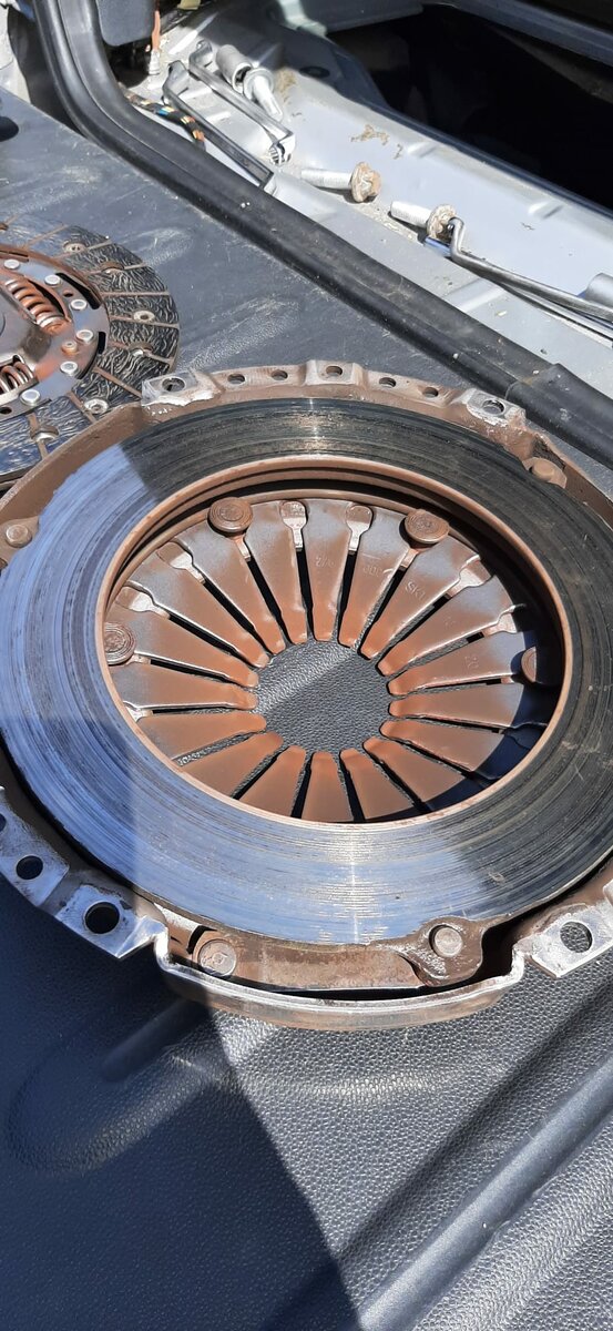

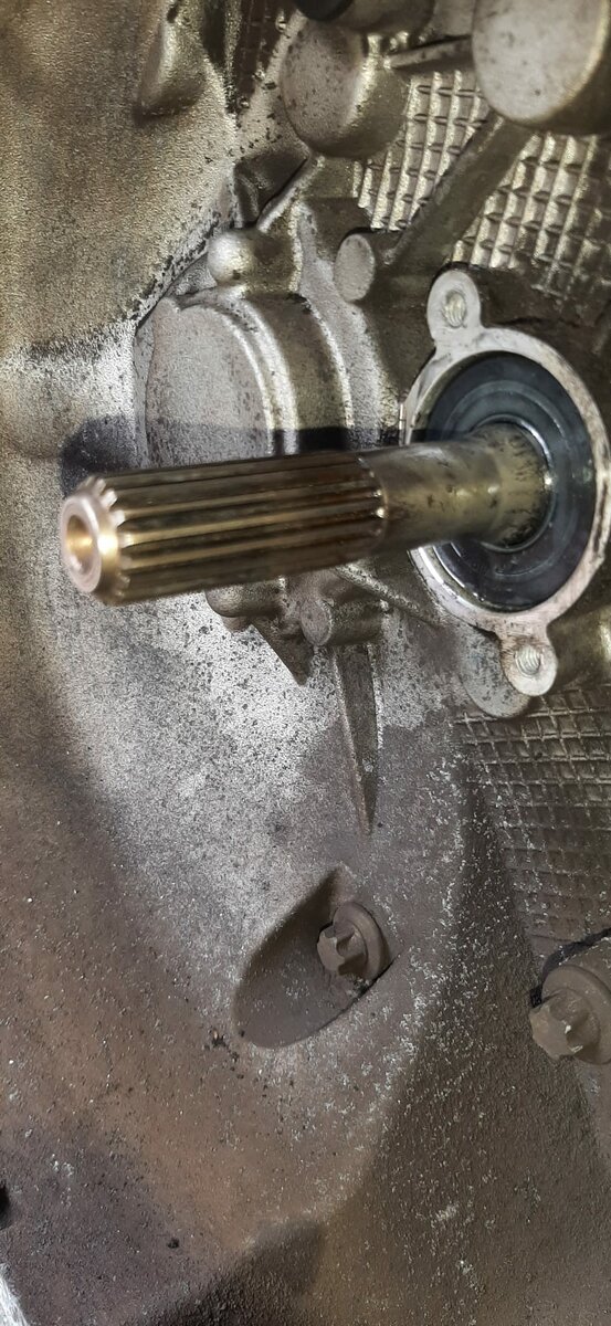

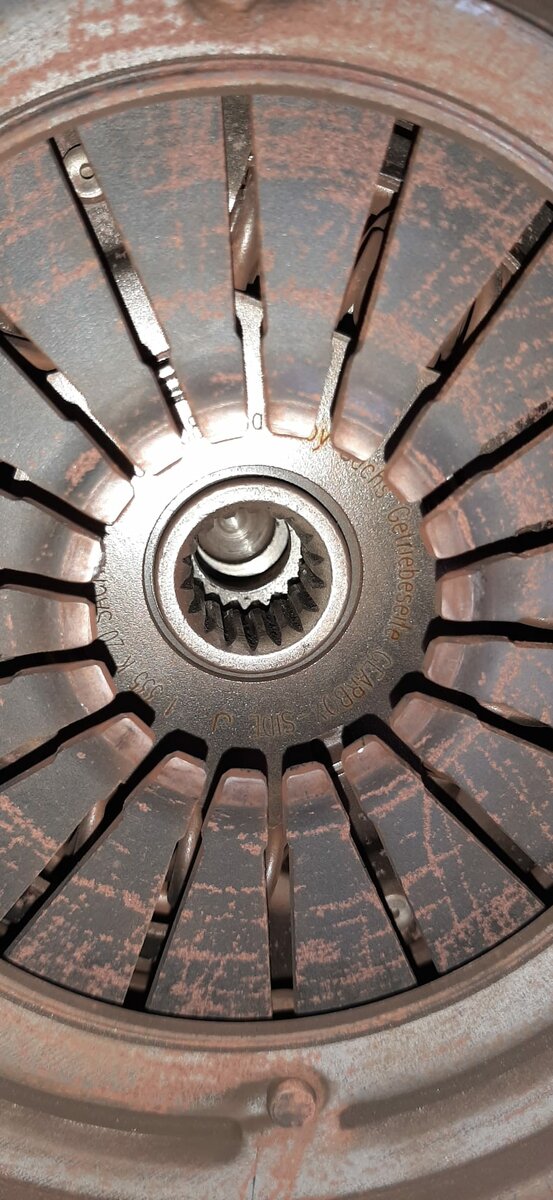

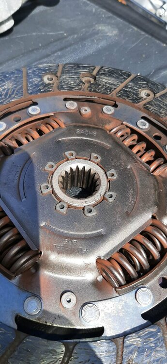

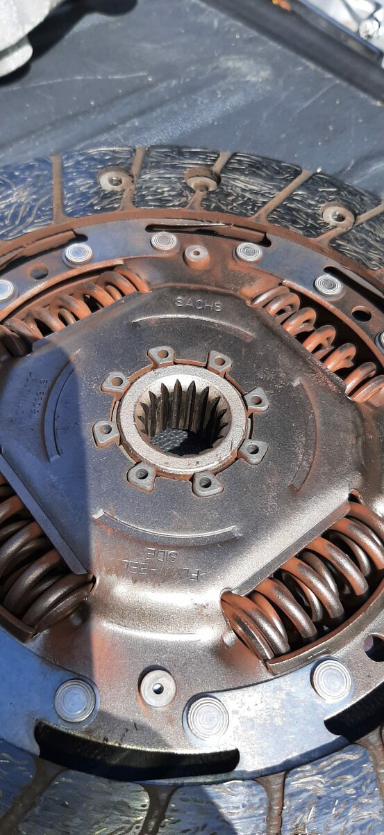

Erst einmal vielen Dank an denen, die mir mit Rat zur Seite standen! Es wurde die Kupplung ausgebaut, aber keine Fehler entdeckt. Die Welle war frei von Flugrost und nach dem Einbau des Getriebes, funktioniert alles einwandfrei.
Lg Beate
Habt ihr Hochtemperaturfett an die Getriebewelle/Verzahnung Kupplungsscheibe gemacht? Am ersten Bild sieht man ganz leichte Riefenbildung am unteren Ende der Verzahnung.
Die Verzahnung der Kupplungsscheibe war einwandfrei, es scheint ein Schattenwurf auf dem Bild zu sein und gefettet ist es auch.
