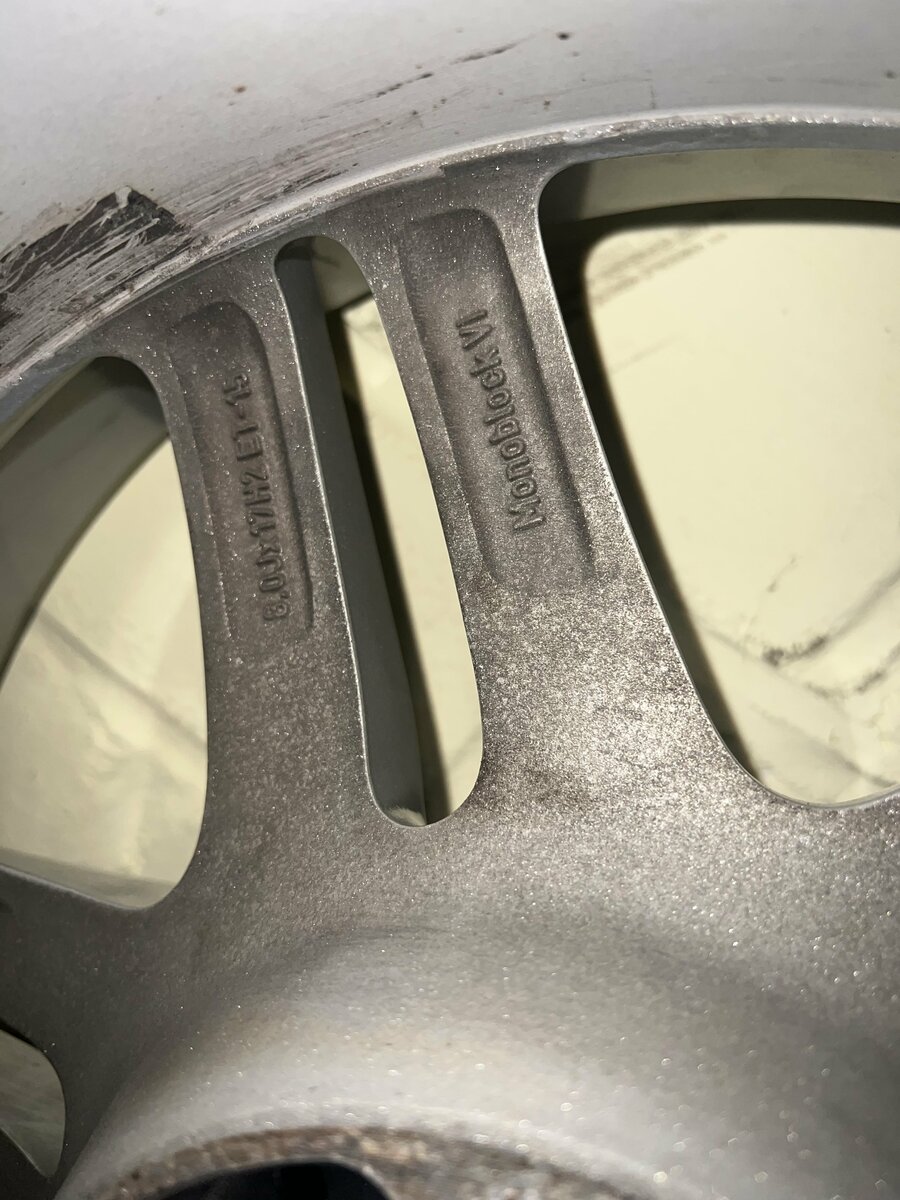

Am besten, Du schreibst und mal die genauen Felgendimensionen, Nummern und Einpresstiefen, damit wir wissen, wovon genau die Rede ist! Diese Angaben sind auf der Innenseite der Felgen eingegossen, d.h. Du musst sie nochmal abnehmen und die Angaben aufschreiben und hier posten! 🙂
Zuerst müssen wir mal wissen, um welche Felgen es genau geht! 😉
6.01-1742 ET-15
vor 1 Minute schrieb Moe-3487:
8,0Jx17H2 ET15

vor 12 Minuten schrieb Moe-3487:
8,0Jx17H2 ET15
Ich denke mal, das sind tatsächlich Felgen für den 450er Smart, eine ET -15 wäre beim 451er außergewöhnlich, siehe diese Seite, auf der die Brabus Felgen für den 451er abgebildet sind.
Hingegen sind diese Dimensionen bei den hinteren Felgen für den 450er durchaus normal, siehe jene Seite!
Darauf sind nämlich die Alufelgen des 450er Smart abgebildet.
Eigentlich ist es ganz einfach, beim 450er Smart liegen die Bremstrommeln wesentlich weiter innen als beim 451er Smart.
Deshalb wird dies bei den Felgen durch eine negative Einpresstiefe wieder ausgeglichen.
Und genau darum sind die Felgen zwischen dem 450er Smart und dem 451er Smart auch nicht kompatibel!!!
Das wissen nur die wenigsten, wenn man in die gängigen Portale schaut, dann sind dort jede Menge Auktionen drin, in denen die Felgen explizit für 450er Smart und 451er Smart angeboten werden, das kann aber aufgrund der oben genannten Tatsache nicht stimmen!

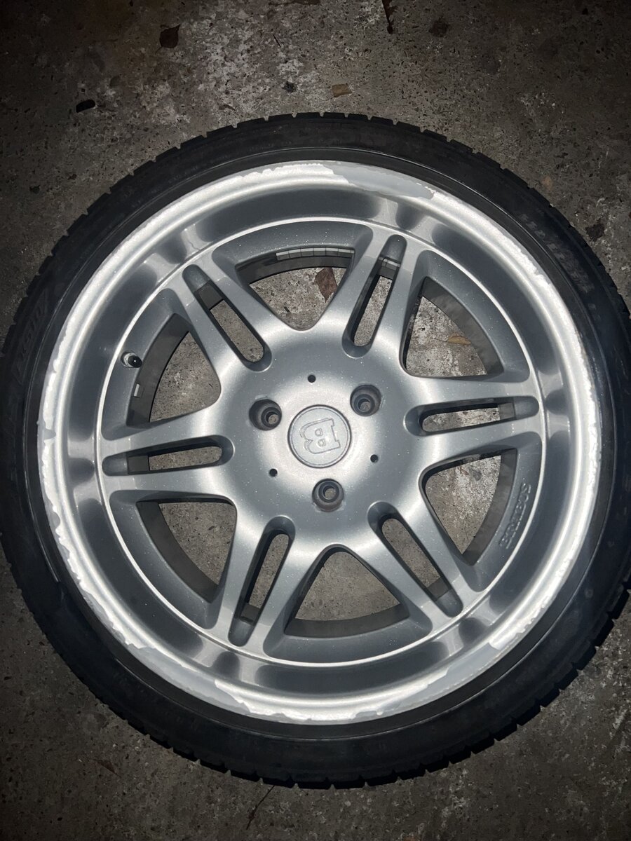

Habe die für 350€ gekauft und die gefallen mir kann ich die also nicht fahren Pech gehabt würde ich sagen
Der Preis ist eigentlich sehr gut, wie ist denn der Zustand der Felgen hinsichtlich Korrosion, die sich unter den Decklack schmuggelt?
Ja eine Felge ist der lack abgeplatzt aber die anderen top Zustand
Mach mal zur Sicherheit noch ein paar Bilder der Felgen, auch der Innenseiten mit den eingegossenen Werten, damit hier nicht weiter Rätselraten ist!
Du musst die Bilder eben von der Auflösung reduzieren, damit Du sie hier hochladen kannst!
Gerade eben schrieb Moe-3487:
Eine vordere oder eine hintere?
Das sind definitiv Brabus Monoblock VI Felgen für einen 450er Smart in der breitesten Variante, die bei einem 451er nicht passen und aufgrund der falschen Einpresstiefen ca. 3 Zentimeter zu weit draußen stehen.
Du kannst ja mal die Dimensionen und Einpresstiefen mit den Seiten vergleichen, die ich Dir oben verlinkt habe!
Würde mich wundern, wenn Du einen Prüfer findest, der Dir diese Felgen auf einem 451er Smart einträgt!
