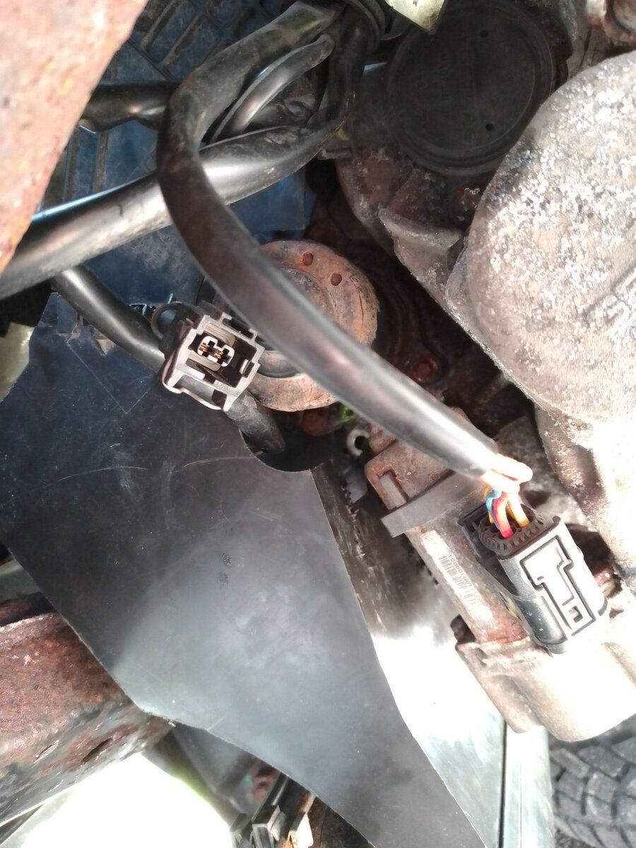

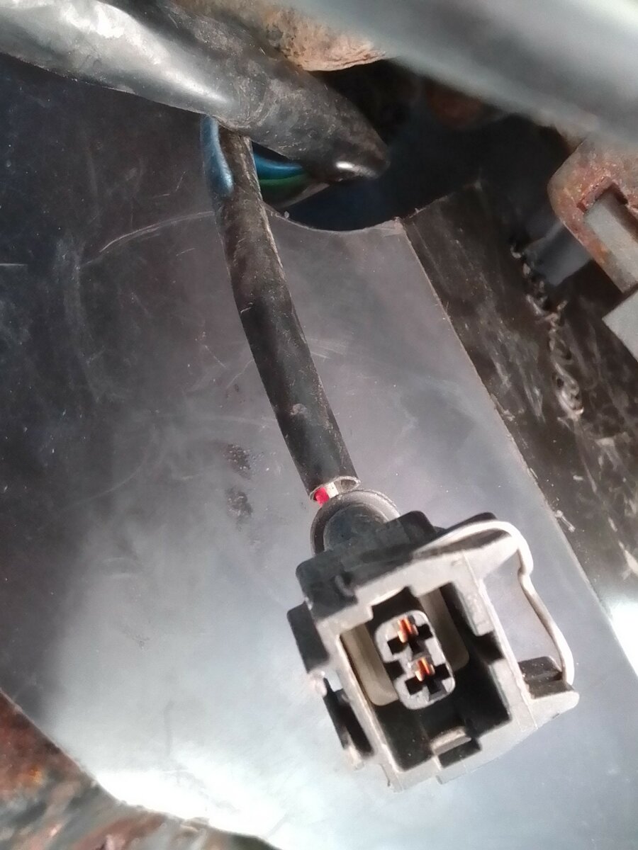

Hallo, meine Frage wo gehört dieser Stecker hin?
Finde in der Nähe so lang wie das Kabel ist keinen Anschluss.
Sitzt unten am Luftleitblech LLK , kommt da aus dem Kabelbaum.
Motor CDI

vor 32 Minuten schrieb walter-m:
Zum Drehzahlsensor vom Getriebe? Die Farben der Leitungen würden passen.
Das ist ja dort in der Gegend des Schalt- und des Kupplungsaktuators.
Schau mal auf dieser Seite, da sind ja die Sensoren des Getriebes zu sehen und unterhalb des Schaltaktuators gibt es den Sensor 3, dort benannt als Speed Sensor.
Auf jener Seite ist ja die Steckerbelegung des Motorsteuergeräts aufgelistet und auf dem Pin 11 und 30 ist ein Transmission RPM Sensor aufgelistet, auf dem Pin 11 mit einer roten Leitung und auf dem Pin 30 mit einer weissen Leitung.
Wenn mich meine altersschwachen Augen nicht täuschen, dann sind die Farben auf dem Bild rot und weiss und auch der Stecker des Sensors hat eine Form, die der des Steckers auf den Bildern entsprechen könnte.
Schau mal, ob an Deinem Smart ein Kabel auf diesem Sensor drauf ist.
Dabei handelt es sich allerdings um eine geschirmte Leitung und das Kabel auf dem Bild sieht irgendwie nicht geschirmt aus.
Eine andere Möglichkeit wäre, das Getriebe des cdi hatte ursprünglich einen Temperatursensor eingebaut, der befindet sich auf dem verlinkten Bild mit den Sensoren auf dem Einbauplatz 5.
Dieser Sensor ist dann irgendwann ersatzlos entfallen.
Wenn dies bei Deinem Getriebe der Fall wäre, daß der Sensor nicht mehr vorhanden ist, dann ist aber evtl. die Verkabelung noch im Kabelbaum vorhanden. Wäre auch eine denkbare Möglichkeit dafür.
Leider ist diese Leitung mit ihren Farben in den Plänen der Steckerbelegung nicht existent.
Werde die Tips kontrollieren
Danke Volltreffer gehört zum Geschwindigkeitsensor.
Ist halt nicht durch das Plastikteil davor zu sehen.
