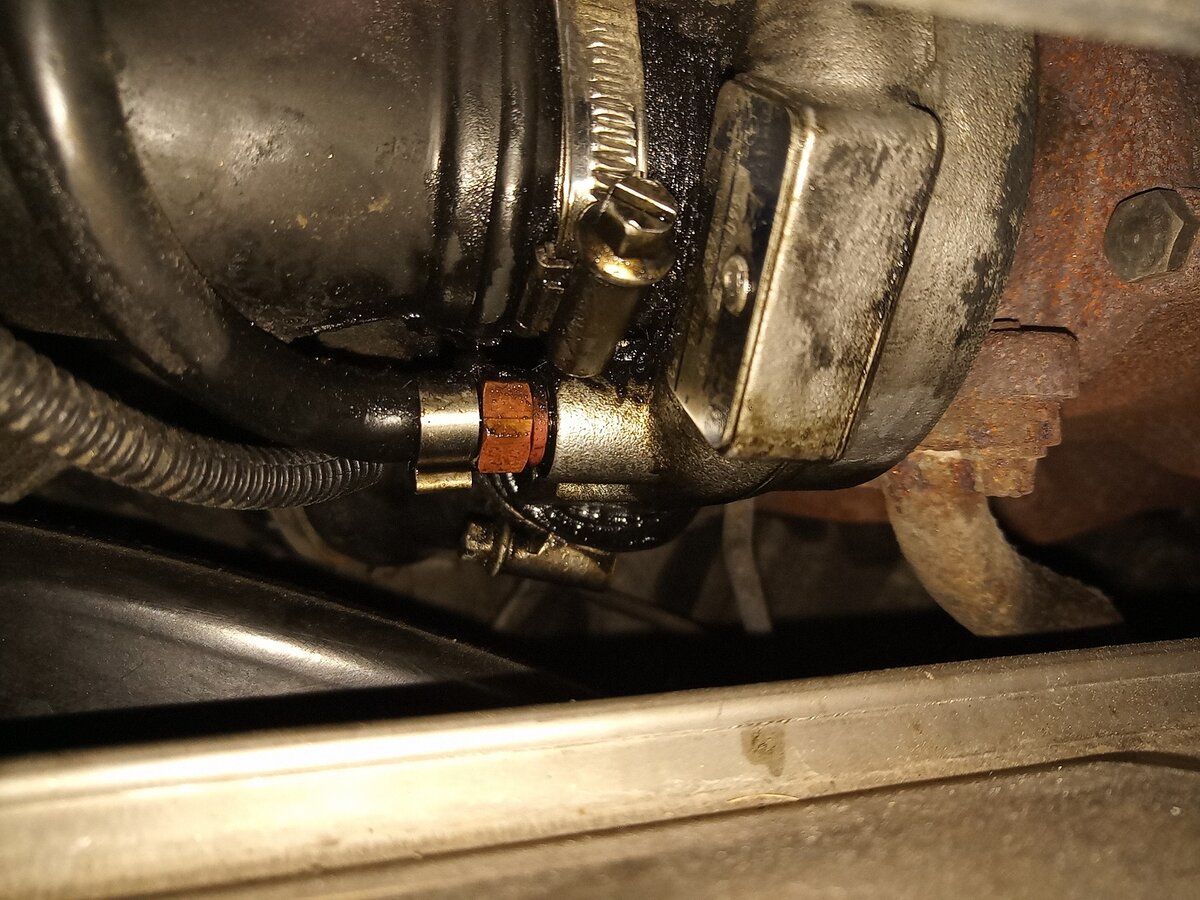

Hallo, habe das Heck wie angekündigt abgebaut, jetzt ist auch klar woher das Öl kommt, siehe Bild. Vorab, die bescheidene Schelle stammt nicht von mir🤐. Da drückt es jedenfalls raus.
Bitte wenns geht die Maße. also Durchmesser und Breite, ich besorge mir morgen dann eine passende für den kurzfristigen Ersatz.
Am Ölrohr für den Turbo ist alles dicht, auch an der Verbindung von der Motorentlüftung trocken. Nur an der gezeigten Stelle mit der bescheidenen Schlauchschelle drückt Öl raus.

Das ist doch jetzt kein Problem das kurzfristige Abhilfe benötigt. Damit fährst du schon seit Jahren rum.
Hol die originale Schelle von Mercedes. Ist einfacher als nach der lange rumzurennen. Und andere Schellen taugen hier nicht.
Und du brauchst die Dichtung neu die darunter sitzt. Und die ist zwischen Diesel und Benziner verschieden.
Und mach dir keine großen Hoffnungen. Diese Stelle bekommst du nicht völlig dicht. Umso wichtiger ist, den Ölstand maximal auf halbe Höhe am Peilstab aufzufüllen, nicht höher. Kontrollier das mal.

Hast du zufällig die Nummer der Originalschelle? Habe sie im MB-Onlinekatalog nicht gefunden. Ölstand habe ich immer auf halber Höhe👍. Gruß Tom
vor 2 Stunden schrieb Funman:
In diesem Thread
Habe ich noch einiges dazu geschrieben und eine Tabelle mit den Teilenummern.
👍 Super, genau die richtigen Infos! Gruß Tom
