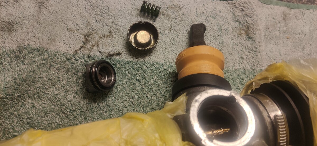

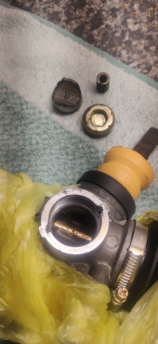

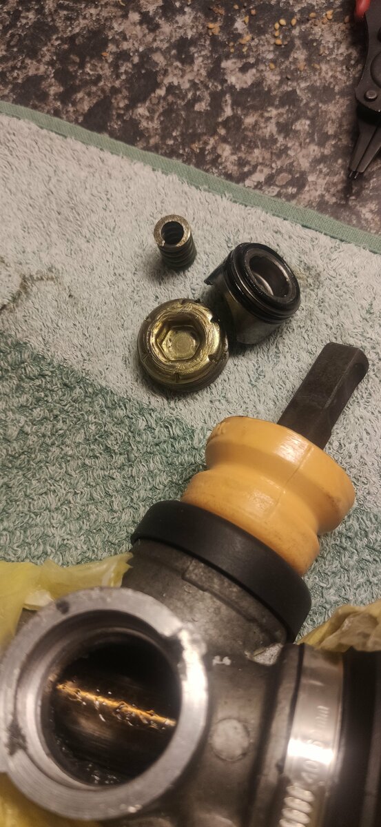

Allaaa Hooopp... hab des jetzt doch mal auseinander geschraubt. Der Kolben ist nur reingesteckt. Die Feder ist exrem Stark. Ich rate dazu, das alles einzufetten als gäbe es kein Morgen.
der gelbe Anschlagpuffer ist für mein Balg der da drum kummt. Der past da genau drauf auf den Anschluß

Dreh die Schraube raus wenn es die Verstemmung zu läst. Wenn es nur bissel in der Verstemmung hin und her geht aber ansonst es total viel Kraft braucht um da mehr zu drehen....dann lass das so. ..
Wenn spuren da sind, das da jemand die Verstemmung weggeklopt hat, dann schraub das auf und seh nach ob die Feder da ist. Ist die nicht da drückt der Kolben nicht an die Stange...mit den folgen wie ich schon geschrieben habe.

Ich habe die Bälge abgemacht weil ich ja beide Spurstangen erneuert habe. War alles trocken.Habe in der Mitte vom Lenkgetriebe ein 6er Loch gebohrt,  6er Gewinde und Schmiernippel dann eine Menge Fett reingepresst. Nippel raus und 6er schraube mit kupferring rein. Lenkung geht viel leichter.  Jetzt nur noch spur einstellen.  Dann müsste es eigentlich reichen.
