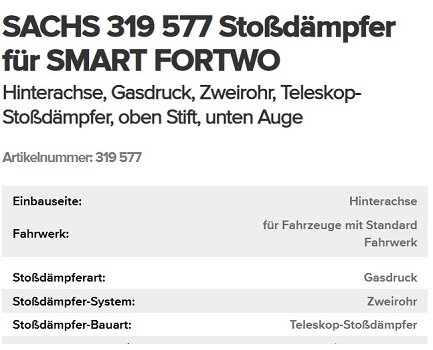

451 1.0 Turbo Stoßdämpfer hinten
Es haben einige Leute diese Sachs verbaut und von keinen Problemen berichtet. Vielleicht liegt das Problem bei den Gummipuffern,

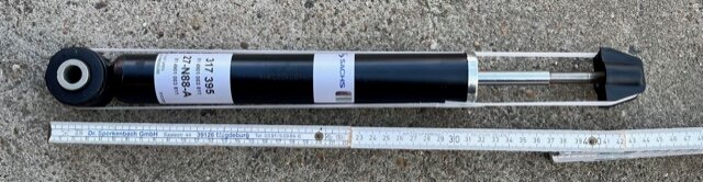

Von den 453er Sachs kann ich morgen mal ein Bild machen zum Vergleich, habe noch Neue im Regal...

Top, vielen Dank. Ich habe aber bei dem großen Ersatzteilportal EXTRA meine Fahrzeugdaten eingegeben und bekomme praktisch nur diese Art der Dämpfer angeboten. Einzig die Bilstein sehen wirklich fast 1:1 so aus wie die aktuell verbauten Dämpfer.

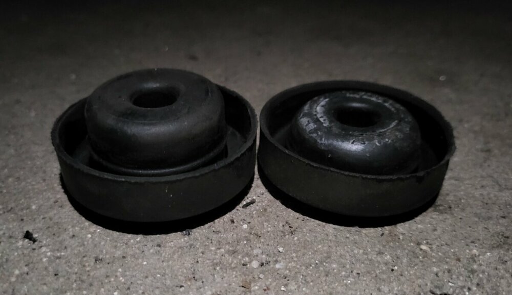

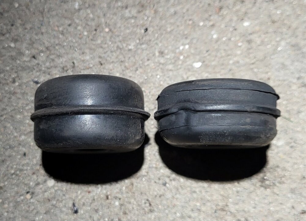

Auf dem Foto von Timo oben sieht man es nochmal sehr gut: Das Gummi, welches direkt auf der Staubschutzkappe draufsitzt rutscht beim Originaldämpfer in eine Mulde rein. Diese Mulde gab es bei meinen Sachs-Dämpfern nicht und somit verliere ich ca. 2-3 cm an Gewinde, wenn ich das alte Gummi einfach auf den neuen Sachs-Dämpfer stecke.

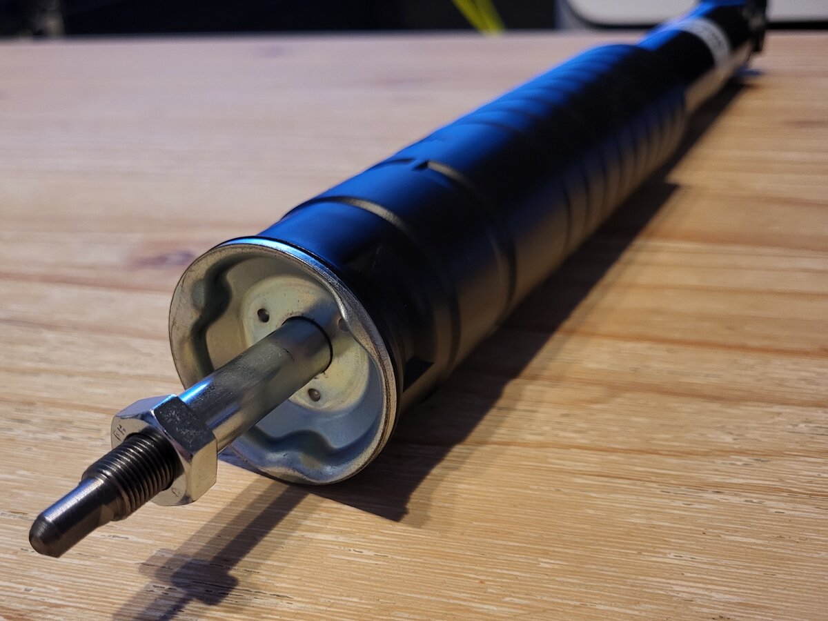

Gestern sind die Bilstein Dämpfer angekommen. Genau SO müssen für mich die Dämpfer aussehen, denn die originalen sehen exakt auch so aus.
Die Metallhülse lässt sich abnehmen, in die Mulde kommt dann der Gummipuffer zur Karosserie.

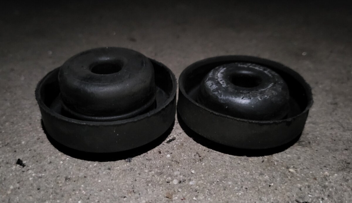

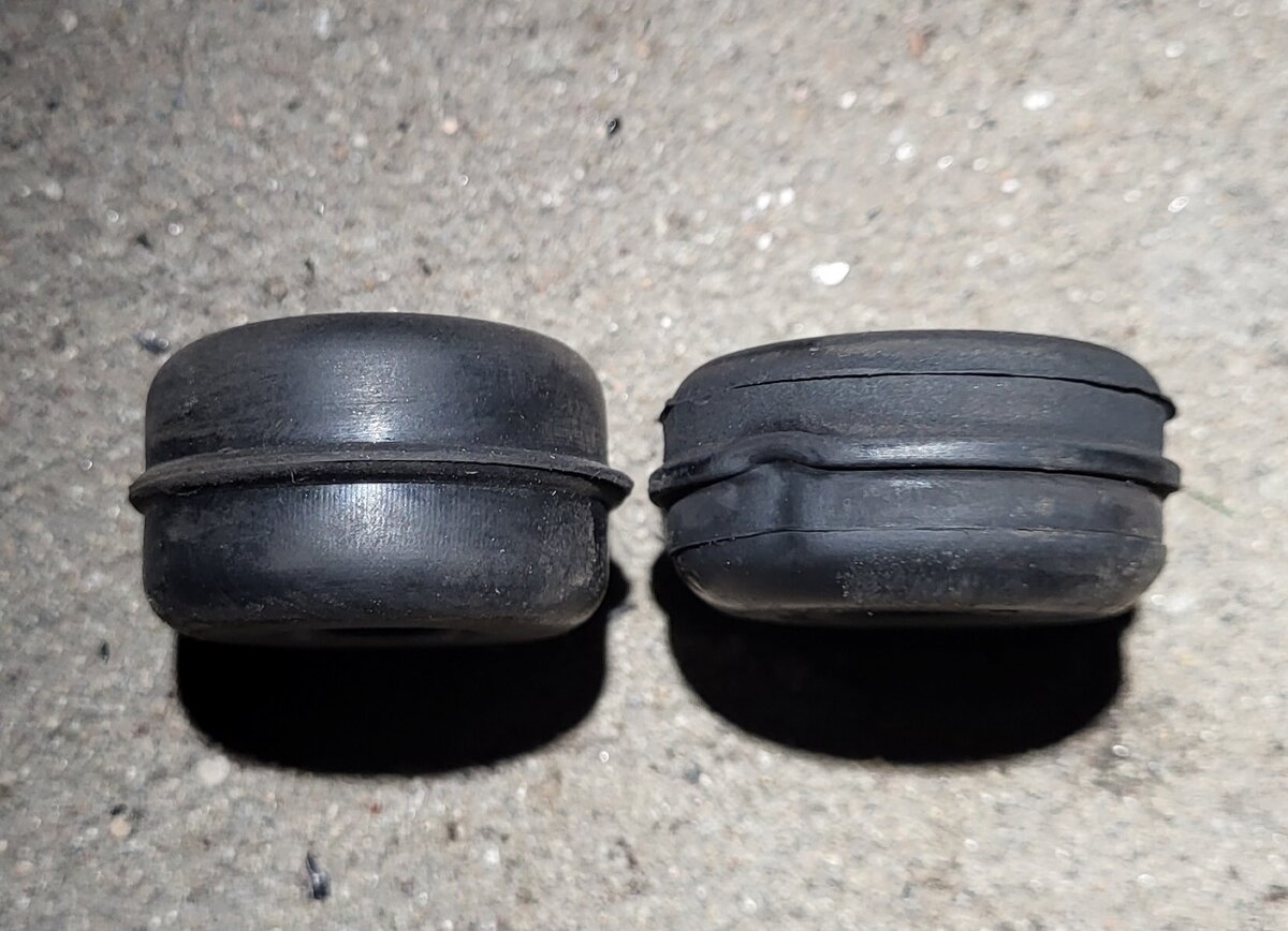

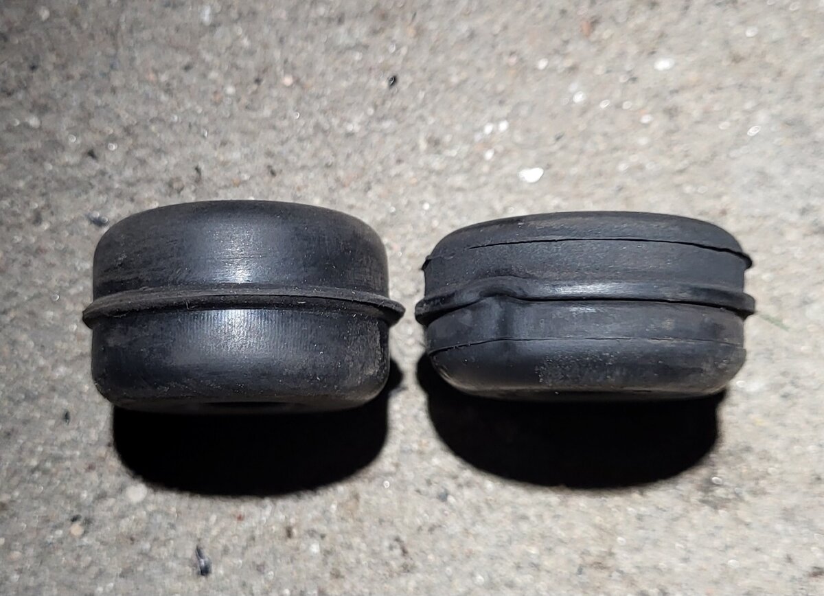

Die verkauften Federbeinlager von Autodoc haben auch nicht gepasst. Beide Gummis sind zu dick und nach Auflage der Metallscheibe bleibt kein Gewindegang mehr zum Verschrauben der Sicherungsmutter.
Jeweils links KYB Fedebeinstützlager angeblich für den Smart 451 Turbo HA, rechts original.
Passt aber nicht zum Dämpfer von Bilstein.
Ich habe die originalen dran gelassen. Falls jemand irgendwann vor dem gleichen Thema steht.
