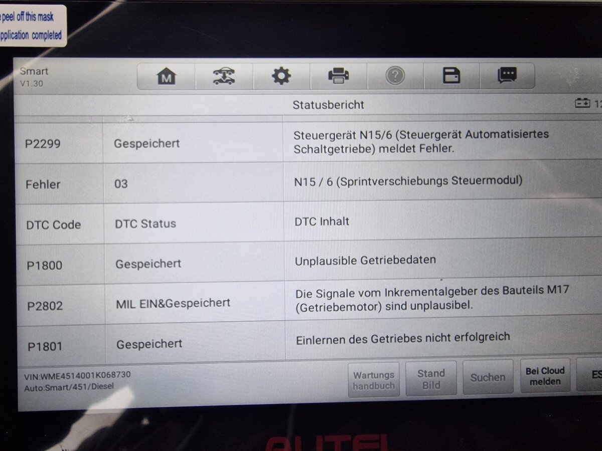

Habe Fehler ausgelesen.
Habe auch versucht den Aktuator neu anzulernen, allerdings hat er den Vorgang abgebochen , "Nicht erfolgreich"   Er hat mir dabei folgende Daten ausgespuckt, Kupplung Istposition 16560.00 INK   und Schleifpunkt 22955.00 Ink.  keine Ahnung ob das irgend etwas aussagt.
Ich kann mit dem Gerät noch einiges auslesen, leider sagt mir das alles sehr wenig!

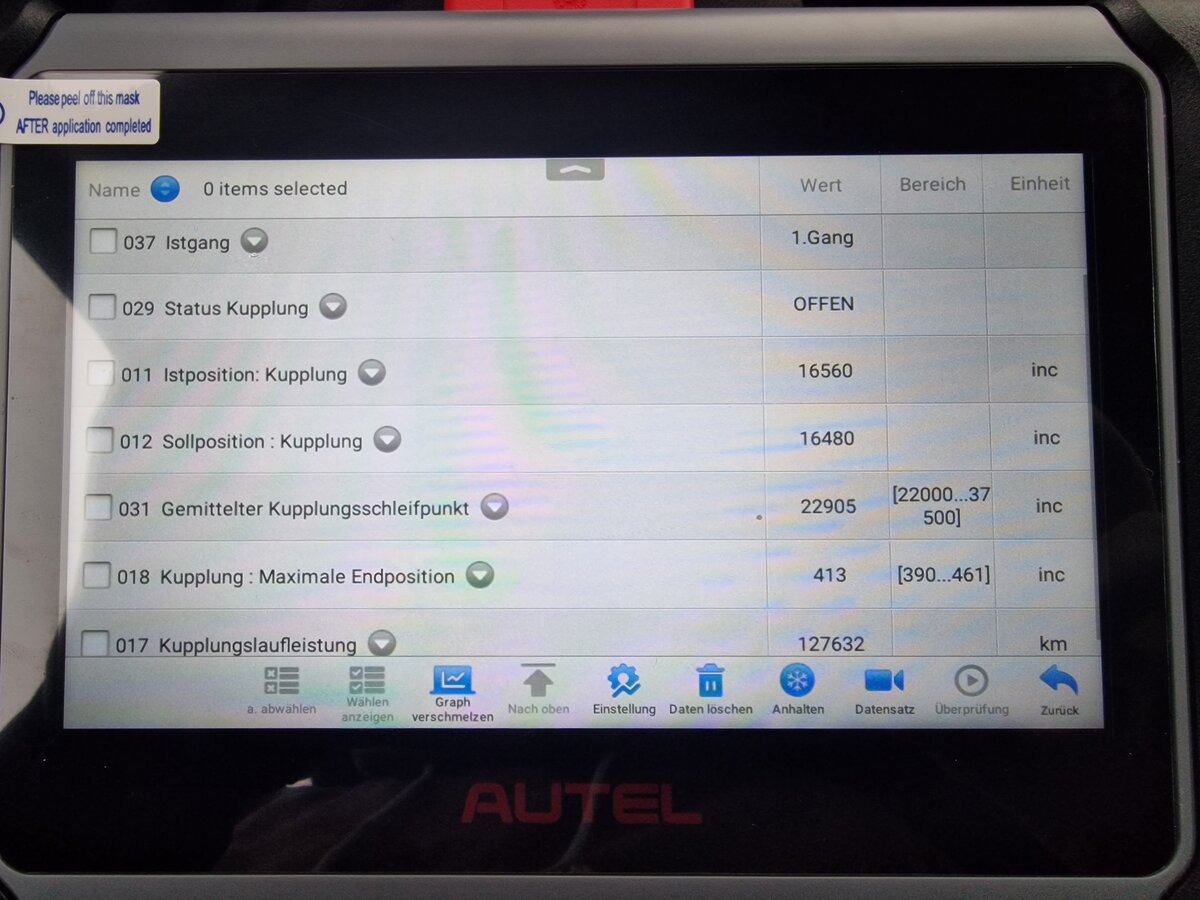

F2D96C3D-26B8-4A18-B0A3-BFFA3476F0E2.jpeg.70f2f9f5ccdf97ba010151101cfacb7e.jpegDie frage die sich immer wieder stellt ist deine Laufleistung…ohne diese Daten gibt es einfach keine Diagnosehilfe für dich.

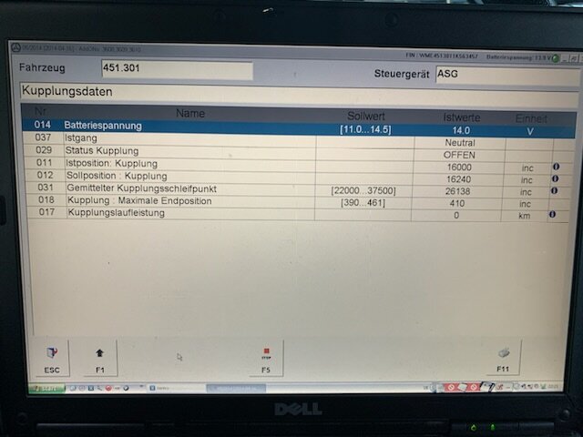

Diese „Tikki-Takki Tester“ können einfach nicht tief in die Ebene der Steuergeräte, was du brauchst ist die SD.
Nur die wird dich genau sagen können was genau los ist…(Foto Pos. 018 „Sollwert“)
Ich behaupte mal du brauchst eine neue Kupplung.

Achja  er hat 135.000 km runter
Die Daten von deinem Bild habe ich auch auf dem Laptop,  reiche ich noch nach.
Wer keine Angst vorm Teufel hat braucht auch keinen Gott
Wenn diese Daten auch von „Tikki-Takki“ stammen, brauchst du diese nicht nachreichen.
Bei der Laufleistung kommt die Kupplung schon mal in Betracht, wenn diese noch die Erste ist.

So hier nochmal das andere Bild.
Ich Schraube nur für mich selber und habe dementsprechend keine Ultrateuren Auslesegeräte da, aber das Ding kann Aktuator anlernen, Injektoren anlernen, Zündkennlinien jedes einzelnen Zylinders anzeigen und Parkstellbremsen verfahren usw... also bisher für mich vollkommen ok . Ich vermute das es mir auch alles anzeigen könnte was du an daten haben möchtest, wenn ich wüsste was und es dann noch finde....🤪

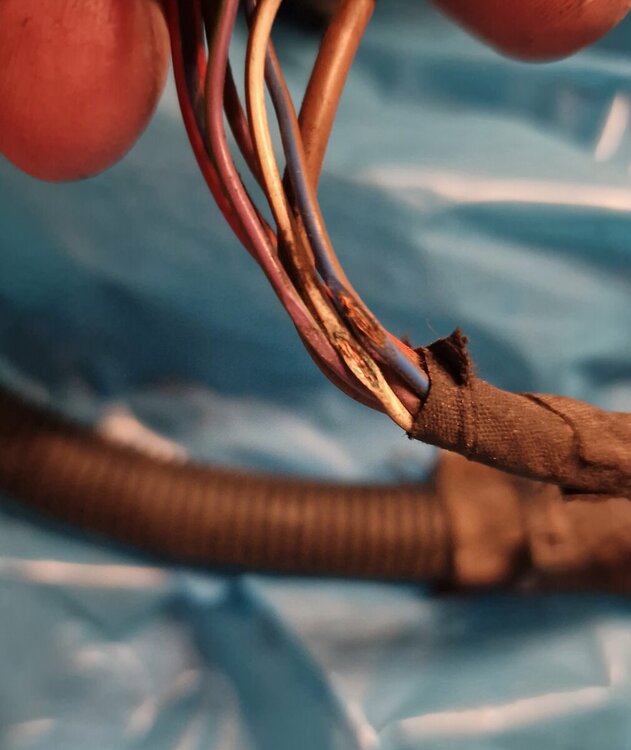

So , habe erstmal Ölkühler und den Halter dafür entfernt und mir die Kabel angeschaut die oben an den Stellmotor gehen , und siehe da, Kabel angeschaut.
Habe jetzt mal den gesamten Kabelbaum ausgebaut um ihn die Tage mal komplett unter die Lupe zu nehmen.  Hoffe das war der Fehler .

Das Bild von SHK zeigt den Motorkabelbaum oder ? Bei mir war es der Getriebekabelbaum. Die Scheuerstelle ist ca 2cm vom Stecker der oben am Stellmotor (nicht unten der Atuator) dran geht entfernt. Wenn die Radhausschale auf der Fahrerseite raus ist kann man den Stecker sehen, allerdings warscheinlich nicht lösen , dazu habe ich Ladeluftkühler ausgebaut und den Windzuführungskanal gelöst ,so das mann von oben dran kommt .
Um ihn zu reparieren musste ich ch 2cm in jede Richtung vom Kabel entfernen, da dort kein Kabelmaterial mehr vorhanden war, was lötbar war.  Das Kaber lag einfach auf der Halterung vom Ladeluftkühler auf und hat sich aufgescheuert, nicht mal an einer Kante sondern auf glatter Fläche.
