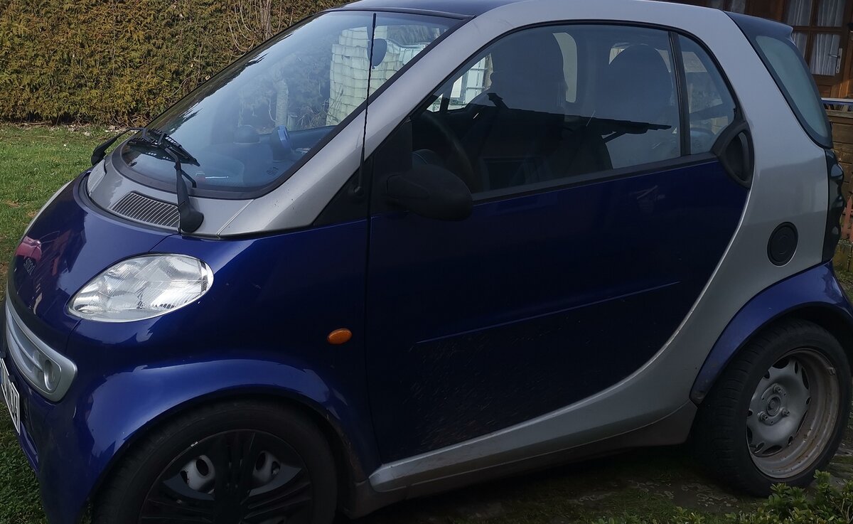

Seit gestern besitze ich einen 450 aus dem Jahr 1999, und gleich mal ein paar Fragen. Was sind die Schwachstellen (TÜV steht an), das Auto ist blau/silber welchen Farbcode hat die silberne Farbe? Versuche noch ein Foto Anzug hängen. Wo kauft Ihr günstig Teile?  Mfg Marcel

Natürlich. Die Ecken wo der hintere Kotflügel seitlich befestigt ist, unter dem Schwellern etc...
Es ist eigentlich ne Menge zu beachten bei so einer alten Höhle, dennoch sieht sie auf dem Foto erstmal gepflegt aus.
