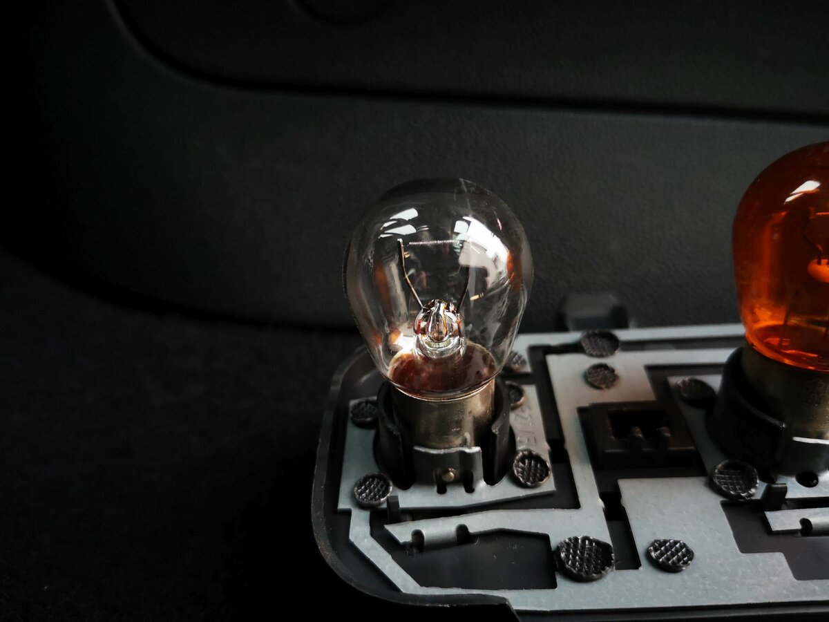

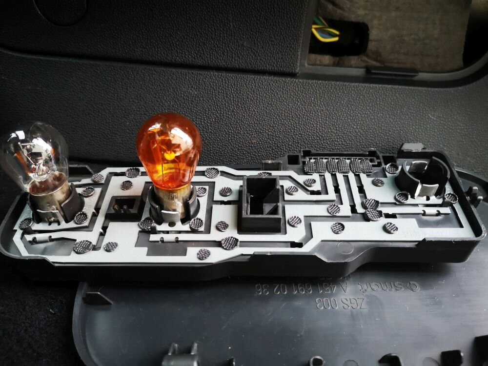

So... hab mal einen uralten Thread hier ausgegraben, wo das Problem auch beschrieben wird ... da steht was von Ein-Faden-Birnen und das Problem mit dem dauerhaft leuchten würde nur bestehen, wenn das Licht eingeschaltet ist....
Genau das ist bei mir auch der Fall. Ist das Licht an, leuchten alle drei(!) Bremsleuchten. Also auch die in der Heckscheibe.
Ist das Licht ausgeschaltet, leuchten die drei Bremsleuchten ordnungsgemäß nur beim betätigen der Bremse...
Hab mir dann sofort die Glühbirnen angeschaut. Für mich sieht das nach einer Einfaden-Birne aus. Korrekt? Und der Platz für das Rückfahrlicht ist leer... Sehr eigenartig.
Wenn man in eine Fassung, die für den Einbau einer Zwei-Faden-Lampe vorgesehen ist, eine Ein-Faden-Lampe einbaut, kann der eine Pol, die beiden Kontakte für Rücklicht und Bremslicht überbrücken. (Zwei-Faden-Lampe hat am Sockel unten, wie der Name (fast) schon sagt, zwei getrennte Kontakte, im Gegensatz zur Ein-Faden-Lampe) Schon hat man das Fehlerbild, das der TE schildert. (Übrigens sind die Nasen seitlich an der Fassung speziell angeordnet, um die Einbaulage der Zwei-Faden-Lampe richtig zu gewährleisten, damit das Bremslicht heller leuchtet, als das Rücklicht und nicht andersherum.)

vor 3 Minuten schrieb sitzi:
Wenn man in eine Fassung, die für den Einbau einer Zwei-Faden-Lampe vorgesehen ist, eine Ein-Faden-Lampe einbaut, kann der eine Pol, die beiden Kontakte für Rücklicht und Bremslicht überbrücken. (Zwei-Faden-Lampe hat am Sockel unten, wie der Name (fast) schon sagt, zwei getrennte Kontakte, im Gegensatz zur Ein-Fade-Lampe) Schon hat man das Fehlerbild, das der TE schildert. (Übrigens sind die Nasen seitlich an der Fassung speziell angeordnet, um die Einbaulage der Zwei-Faden-Lampe richtig zu gewährleisten, damit das Bremslicht heller leuchtet, als das Rücklicht und nicht andersherum.)
Und wie erklärt sich das, dass die dritte Bremsleuchte in der Heckklappe auch leuchtet? Wird der Kontakt dadurch auch überbrückt, weil bei den regulären Bremsleuchtet die falsche Birne drin steckt?
Wenn man die Kontakte von Rücklicht und Bremslicht überbrückt, wie in diesem Fall, wird der GESAMTE Stromkreis des Bremslichts vom Rücklicht mit Strom versorgt, somit leuchten bei eingeschaltetem Fahrlicht, ALLE Bremsleuchten (links, rechts und oben). Ich glaube sogar, daß man damt bei eingeschltetem Licht in diesem Fall, den Gang einlegen kann, ohne das Bremspedal zu betätigen.

vor 14 Minuten schrieb sitzi:
Also kann ich das Problem selber lösen, in dem ich mir neue Birnen besorge.
Ja, kannst du. Du brauchst nur die eine "falsche" Glühlampe zu wechseln, gegen eine neue und richtige Zwei-Faden-Lampe. (12V 21/5W OSRAM 7528 zum Beispiel).

Das sieht für mich so aus, als ob die Zweifaden-Glühbirne durchgebrannt wäre und dann hat einer einfach die Einfaden-Glühbirne aus dem Rückfahrscheinwerfer entnommen und dort oben rein gestopft!
Wenn das die in der Werkstatt waren, welche die Scheibe ersetzt und die Panels gerichtet haben, ohne Dir was davon zu sagen, dann handelt es sich um ein empfehlenswertes Etablissement, muss ich schon sagen! 🙄
Normalerweise müsstest Du eigentlich nur die Zweifaden-Glühbirne 12 Volt 21/5 Watt für den oberen Einbauplatz kaufen und die Einfaden-Glühbirne wieder in den unteren Einbauplatz rein machen, dann müsste alles wieder funktionieren.

Links war tatsächlich noch eine Zweifaden-Glühbirne drin. Deine Theorie wird so stimmen. Die Werkstatt hat einfach die Einfaden-Birne aus dem Rückfahrlicht hochgesetzt. Daher auch der leere Platz. Unglaublich!
Hab eben von der Tanke eine neue Zweifaden geholt und siehe da... geht einwandfrei.
