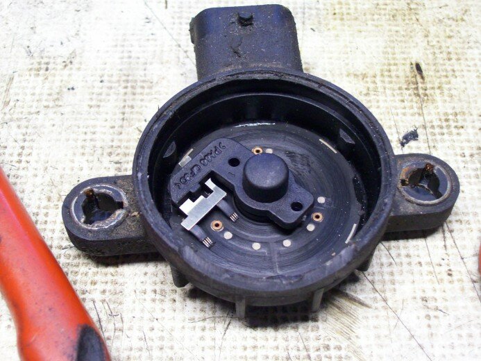

Also wie der Drehwinkelsensor des 454 ForFour aussieht, kann ich Dir nicht sagen, aber der des 450er ForTwo sieht so aus wie unten auf dem Bild zu sehen.
Laut den Unterlagen vom Mitsubishi Colt, der wohl mehr oder weniger das gleiche Getriebe verwendet, sind es zwei Potis in einem Gehäuse.

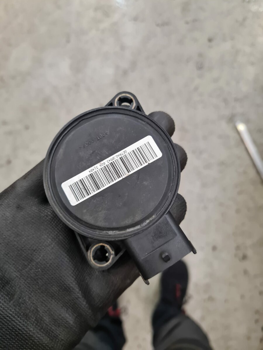

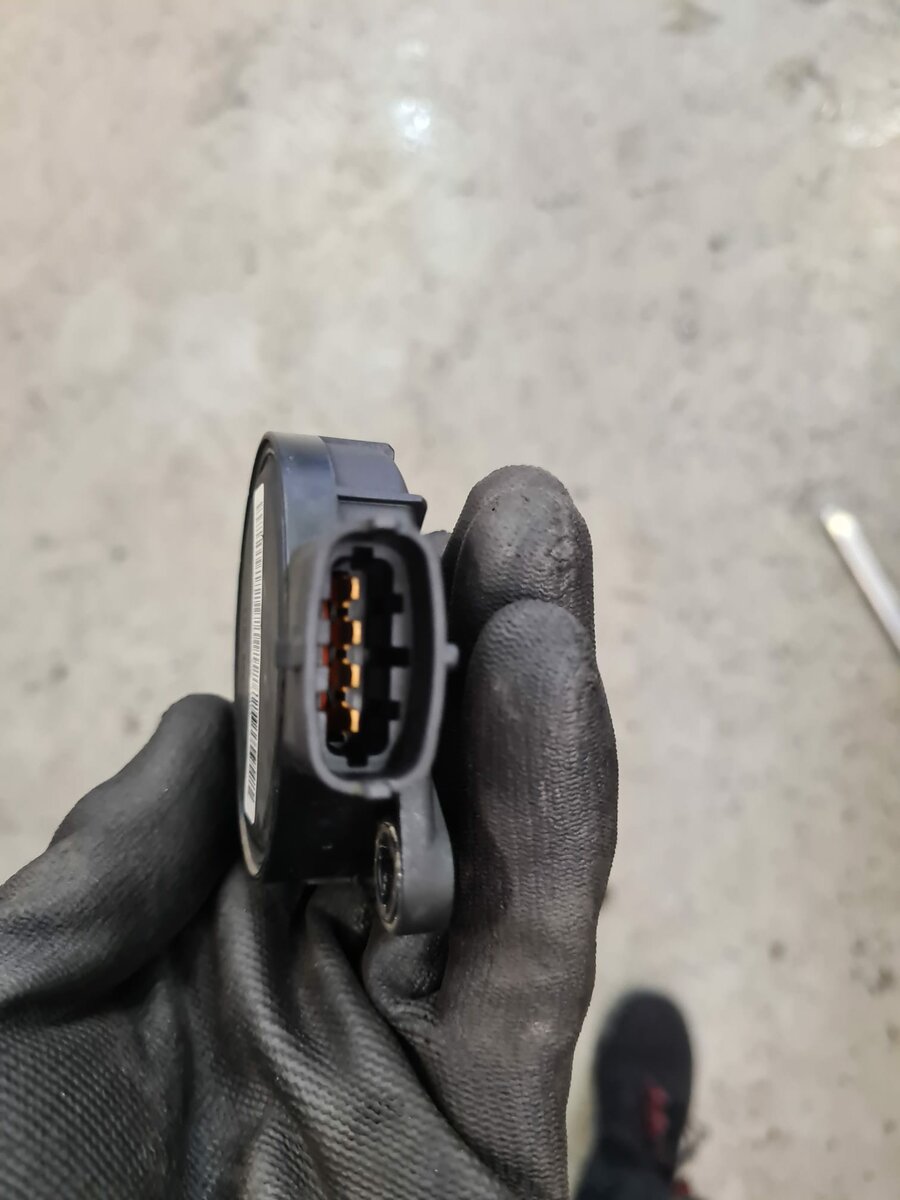

so sieht der von mir aus.....die Befestigungslöcher sind hier versetzt und der Anschluss ist 4-Polig. Ich glaub der vom 450 hat nur 3...
Das ist ganz einfach zu erklären, der 450er ForTwo und der 452er Roadster bzw. deren Getriebe hat nur eine Schaltwalze im Getriebe eingebaut.
Deshalb reicht bei dem auch nur ein Potentiometer für die Positions-Rückmeldung dieser einen Walze und er hat deshalb auch nur drei Anschlüsse.
Wie Du dem Blockdiagramm, das 450-3 oben gepostet hat, entnehmen kannst, besitzt das Getriebe des 454 ForFour zwei getrennte Schaltwalzen und für jede Schaltwalze wird eine Referenz für die Position benötigt, deshalb sind in dem Gehäuse des 454 zwei Potis verbaut, um die Position der jeweiligen Schaltwalze über einen entsprechenden elektrischen Wert..an das Steuergerät rückzumelden.
Dies ist in dem Blockdiagramm mit dem eingekreisten Drum Position Sensor 1 und Drum Position Sensor 2 symbolisiert.
Und deshalb hat dieser Sensor auch 4 Anschlüsse, zwei sind der gemeinsame Anschluss für die Betriebsspannung und Masse und jeweils einer für jeden Sensor, ergibt 4 Anschlüsse.

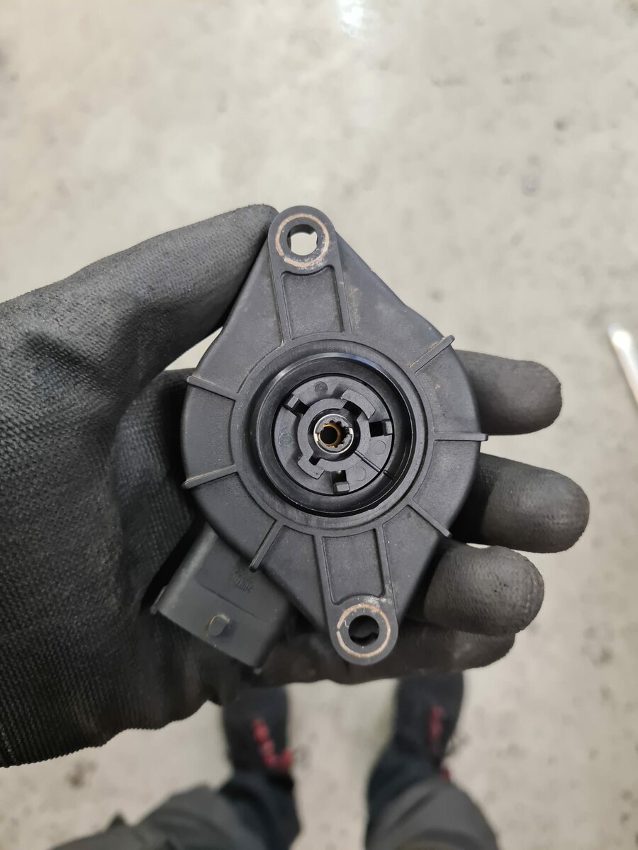

Bei der Draufsicht auf die Antriebsseite des Sensors sieht man auch, daß dies im Prinzip zwei getrennt zu drehende Potis sind.
Prinzipiell sind sie innerlich aber gleich aufgebaut wie das im 450er der Fall ist, aber eben mit zwei mechanisch getrennten Schleifern.

Dieser Sensor muss natürlich in einer definierten Stellung eingebaut werden, die mechanische Zuordnung zur Schaltwalze muss ja stimmen! Deshalb hat dieser Sensor normalerweise, um diese mechanische Zuordnung sicher zu stellen, irgendwelche Abflachungen, Einkerbungen oder ähnliches an seinen Aufnahmen dran, um einen Falscheinbau in der falschen Stellung zu verhindern.
Wenn ich mir das Bild von Dir, das Du oben gepostet hast, anschaue, dann sieht man an der Mittelachse eine definierte Form, damit das Poti nicht in einer falschen Stellung eingebaut werden kann.
Und das andere Poti drumrum, also der zweite Schleifer besitzt ebenfalls charakteristische Merkmale dafür.

Jetzt will ich das Gehäuse öffnen, komme aber unter Wärme auch nicht weiter, da vermutlich verklebt.....Auf dem Bild von Ahnungslos ist das Gehäuse geöffnet, kann mir jemand bitte einen Tipp geben?
Zur Not geh ich mit dem Dremel und feiner Trennscheibe dran. Hintergrund ist, falls machbar, den defekten Zahnkranz mit einem vom 450 zu ersetzen oder mit nem 3D Drucker nachzubauen...Alles nur Gedanken und ein Versuch...
