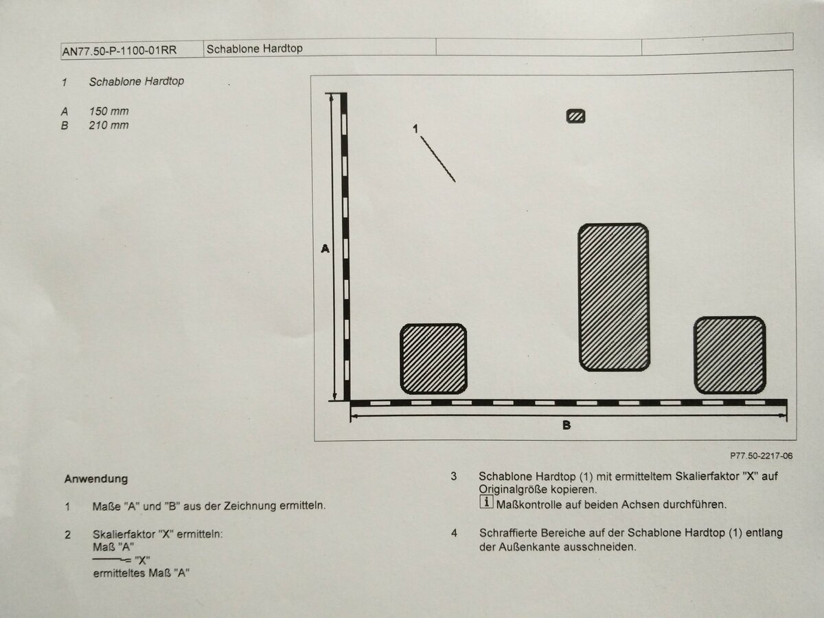

Ps. Vielleicht kann mir jemand helfen an meinem Roadster das Hardtop zu montieren.
Habe ein fast neues und einen Einbausatz, man muss aber wohl die Blende ausschneiden?
Oder eine Anleitung, was wo hin kommt, oder wie wo schneiden. Habe nichts gefunden...

vor 7 Stunden schrieb Firebird1111:
Ach das brauchst du doch gar nicht selber. Das würde viel besser an einer meiner Flundern aussehen!😆
Am 16.11.2022 um 12:38 schrieb Firebird1111:
http://www.theroadster.net/trc/modules/articles/article.php?id=9
