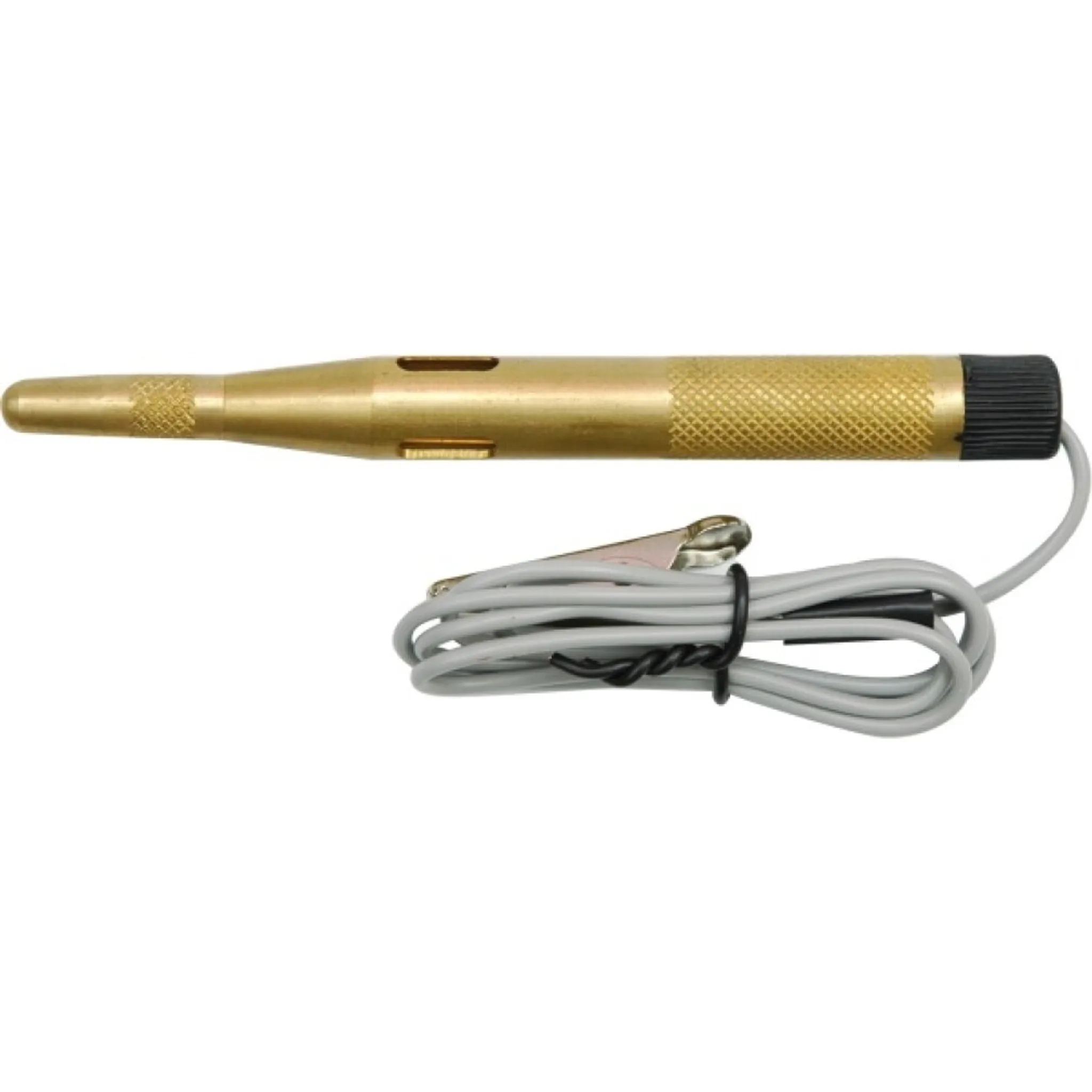

Um zu Testen was was ist, reicht so ein einfacher Spannungsprüfer völlig aus - diesen z.B. gibt es für unter 5€ im Kaufland.
