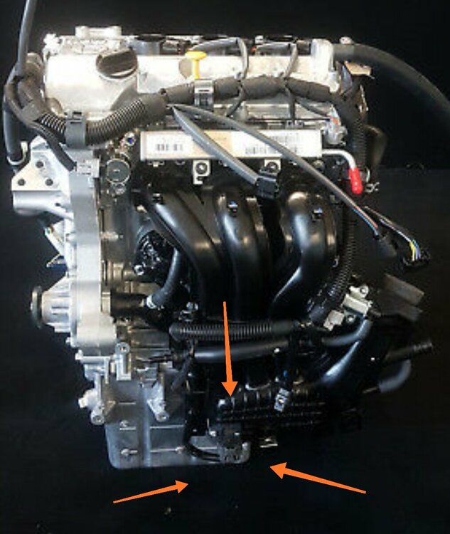

Mapsensor defekt! Gemisch daher viel zu Fett. Der Sensor sitzt auf der Ansaugbrücke und ist ohne das Heck abzulassen schwer zu erreichen.
Schau dir mit einem geeigneten Diagnosegerät mal die Werte des Sensors im Leerlauf an.
Wichtig... es ist nicht der Sensor der einem beim öffnen des Motordeckels direkt ins Auge fällt!

Servus!  Habe den Fehler gefunden! Tatsächlich der MAP Sensor defekt. Gemisch viel zu fett und nicht zündfähig.
Danke für den Tipp
Super dachte ich mir fast

hast Du zufällig die Teilenummer von diesem Sensor?
