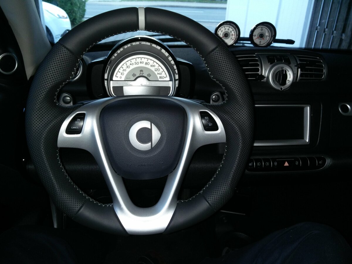

Allerdings benötigst Du dann, wenn ich das richtig sehe, keinen Tempomathebel, sondern das Lenkrad mit den integrierten Tasten sowie die Freischaltung dazu.
Okay super das heißt ich kann nur die lenkrad spange tauschen oder muss dann schon das ganze lenkrad getauscht werden

Hallo Arian,
du benötigst definitiv nicht das ganze Lenkrad, sofern du bereits ein Dreispreichenlenkrad verbaut hast.
In dem Fall benötigst du nur die Lenkradspange mit den Öffnungen für die Schalter, die Schalter sowie den Kabelsatz. Kostet zusammen um die 200 Euro. Einbauen und dann freischalten lassen. da wird dann auch nochmals ein Körberlgeld notwendig.
Lenkrad vom 453er passt nicht im 451er.
Ich habe das drei speichen lenkrad aber meinst du diese spange https://www.ebay.de/itm/125556313114?mkcid=16&mkevt=1&mkrid=707-127634-2357-0&ssspo=hBUPaJlxQ96&sssrc=2349624&ssuid=umzaf7xpr4i&var=&widget_ver=artemis&media=COPY ?
Offensichtlich meint er das, vor allem brauchst Du jemand, der sich damit auskennt, sonst ziehen sie Dir wieder im SC das Fell über die Ohren! 🥴
Genau dieses Teil meine ich!!
