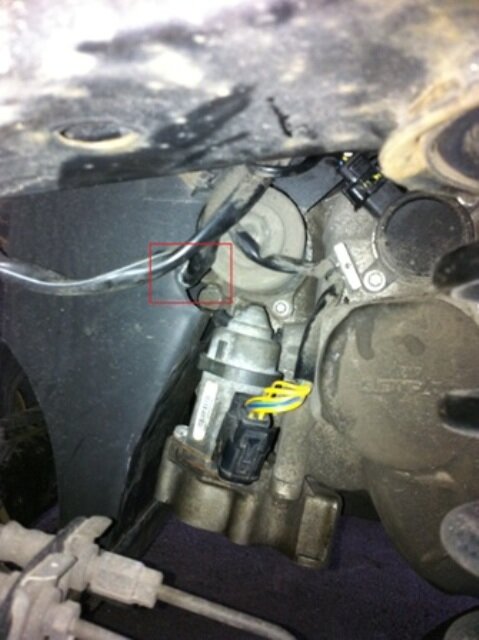

Als erstes sollte mal die komplette Verkabelung des Getriebes und der beteiligten Aktuatoren auf Beschädigungen überprüft werden, da gerade im Bereich der Zuluftführung des Ladeluftkühlers sehr oft Beschädigungen des Kabelbaums zu verzeichnen sind.
Auf dem beigefügten Bild in dem roten Viereck ist die neuralgische Stelle zu sehen, an der es sehr oft zu Beschädigungen der Leitungen kommt. Dort verlaufen nämlich die Zuleitungen zu den Aktuatoren und den darin verbauten Sensoren.
Das runde auf dem Bild ist der Schaltaktuator, der die Gänge im Getriebe wechselt, das runde rechts daneben ist der Drehwinkelsensor, der dem Steuergerät die Position der Schaltwalze im Getriebe kommuniziert. An diesem Drehwinkelsensor brechen auch öfter mal die Zuleitungen direkt am Stecker ab auch das sollte mal überprüft werden!
Und unter dem Schaltaktuator ist der Elektromotor des Kupplungsaktuators erkennbar.
Auch dessen Stecker ist manchmal etwas in Mitleidenschaft gezogen.
