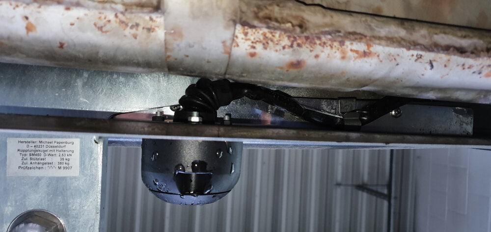

Wer das Typenschild an einer Kupplung für die Kugel findet hat ein Bier🍺 bei mir gut!😉
 Na dann, freue ich mich schon auf mein Bier ! 🍺😁
2003er 450er CDI mit ESP, deswegen ist dort auf dem Typenschild 350kg vermerkt, die Stützlast beträgt 35kg.

Kaum lockt man mit Bier, kommen Bilder zutage die ich im anderen Thread erfolglos nachgefragt habe!🙄
Ja, auch du kannst mal die eiskalte Tür öffnen!😁
Habe sogar noch ein ungenutzes Typenschild liegen für die kleinen mit Trust-Plus, waren bei kauf der AHK beide mit dabei. 😉

Hier die Lösung :
Hersteller  : CFI
Typ : CFI 012001
PrüfZeichen  : ~ M 9645
ABG - Nr. M 9645
Mustergutachten - Nr. 360-0336-01-FBKV
Wie war das denn jetzt mit dem Bier ?
vor 31 Minuten schrieb VW-Smart-two:
Gilt nur ein Foto vom Schild oder wenn du mir das passende Gutachten sendest!😎
