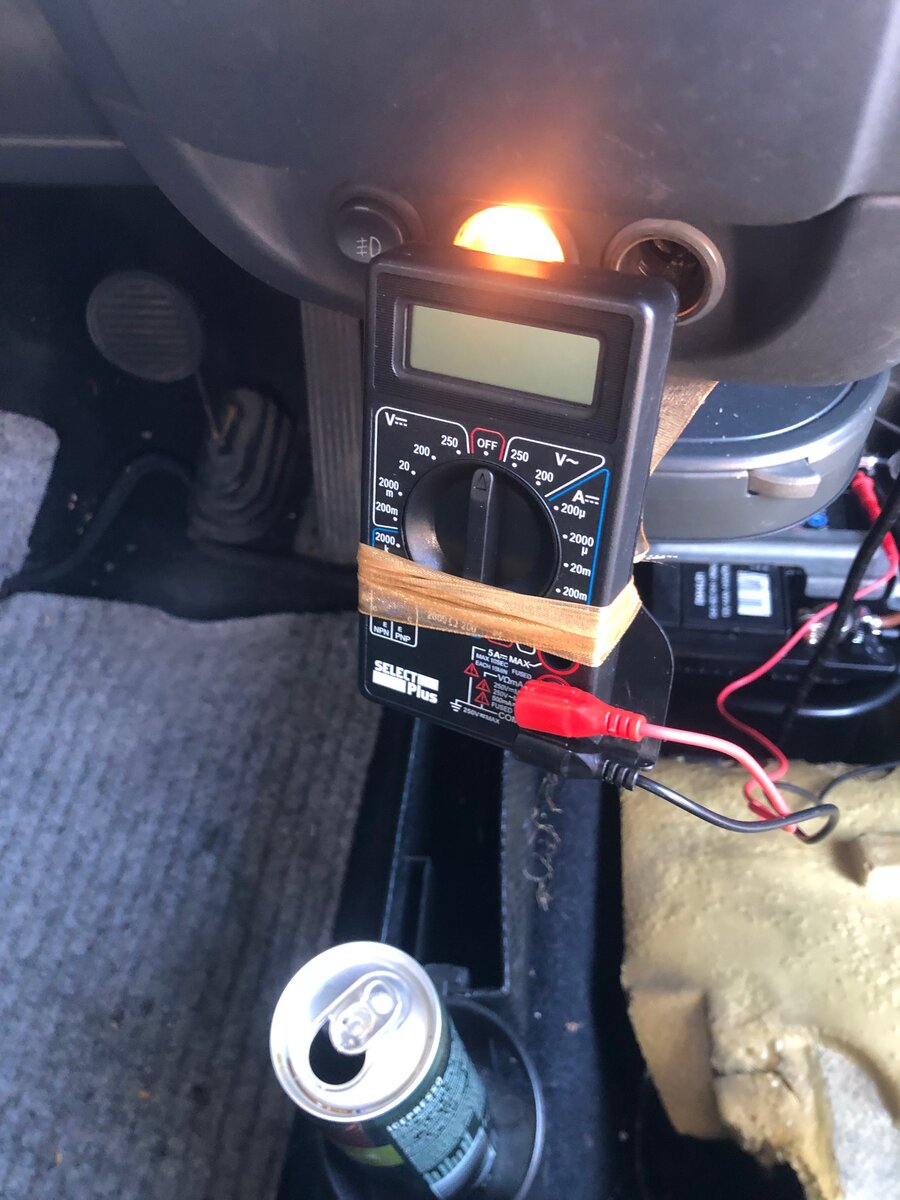

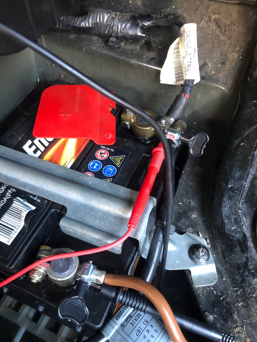

der riemen ist OK - ich habe jetzt einen multimeter paral. geschalten.
auch bei 4-000 touren kommen nicht mehr als 12.8V an die batterie.
der generator ist NEU - die werkstatt hat mir versichert alles kontrolliert
zu haben. kontakte, oxidation usw.

Bei Motorlauf müssen mindestens 14 Volt im Bordnetz ankommen, üblichesweise 14,3 bis 14,4.
