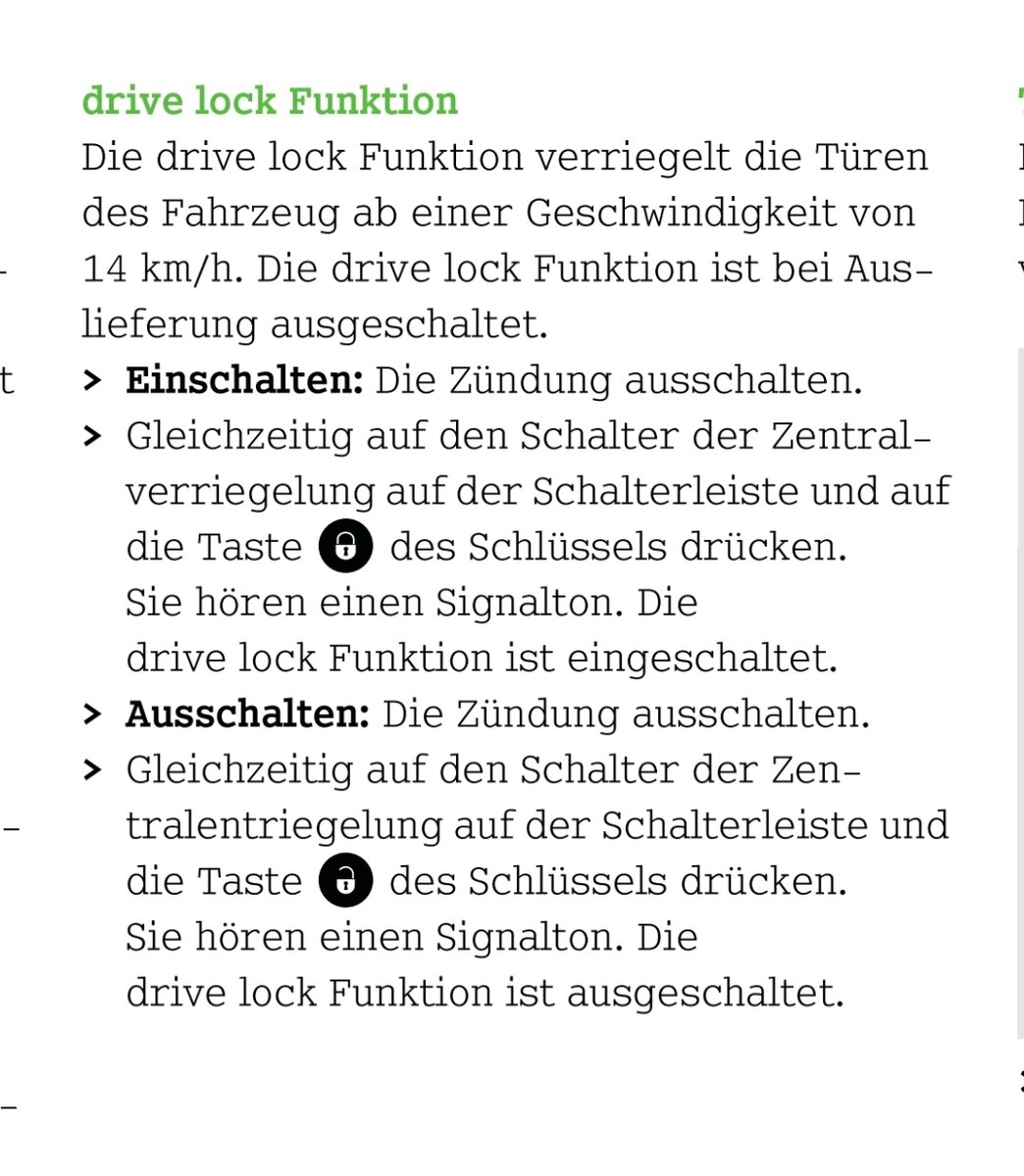

Das schreibt die Anleitung zum Thema, Stichwort "drive lock Funktion"
Zitat
Die drive lock Funktion verriegelt die Türen des Fahrzeug ab einer Geschwindigkeit von 14 km/h. Die drive lock Funktion ist bei Auslieferung ausgeschaltet.
> Einschalten: Die Zündung ausschalten.
> Gleichzeitig auf den Schalter der Zentralverriegelung auf der Schalterleiste und auf die Taste "verriegeln" des Schlüssels drücken.
Sie hören einen Signalton. Die drive lock Funktion ist eingeschaltet.
> Ausschalten: Die Zündung ausschalten.
> Gleichzeitig auf den Schalter der Zentralentriegelung auf der Schalterleiste und die Taste "entriegeln" des Schlüssels drücken.
Sie hören einen Signalton. Die drive lock Funktion ist ausgeschaltet.
Hat sich überschnitten doppelt hält besser
Hast Du keine Bedienungsanleitung? 🤫
Es gibt sie auch als PDF, das man abspeichern kann!  😉
