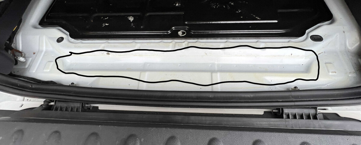

Ich habe den 451er (84 PS) jetzt seit einem Monat. Am Anfang natürlich regelmässig das Öl kontrolliert. Alles immer ok. Plötzlich nach zwei Wochen Wasser unter der Kofferraummatte (siehe Bild). Das Wasser war definitiv nur in der auf dem Bild angezeigten Rinne. Sonst war es überall trocken (innen an der Scheibe, auf der Laderaumabdeckung, etc.)

Ich nehme an das es das selbe Problem wie beim 450 ist , hinten die Seitlichen Scheiben das diese undicht sind oder wie bei mir da hat sich die Verklebung der Heckscheibe vom Scheibenträger gelöst und war undicht .
Mit etwas handwerklichen Geschick ist das ein halber Tag Arbeit und man braucht eine Tube Scheibenkleber dazu , das reicht für die Heckklappe zum verkleben und die Seitenscheiben ein zu Kleben danach haste dauerhaft ruhe.

Der 451'er hat an der C-Säule keine seitlichen Fenster, so wie der 450'er.
Also ist der Tipp für den TE nicht zielführend.
Eher sollte der TE innen am oberen Rand, wo der "Spoiler" mit der integrierten 3. Bremsleuchte nach rissen oder ähnlichem Schauen.
Denn dort kommen gern mal, in der Nähe der Verschraubung, Belastungsbrüche vor.

Ich tippe auf einen zerbröselten Innenrahmen an der Heckscheibe. Risse haben alle, aber wenn was rausbröselt wird es undicht.

Das Problem ist gelöst... Ich rechnete schon mit dem (preislich) Schlimmsten... Wechsel der Heckscheibe.
Es war jedoch "nur" die Dichtung, welche rund um den Kofferraum geht... Zusätzlich musste noch die Scheibe etwas gerichtet werden. Preis (im Smart Center) weiss ich leider noch nicht...
