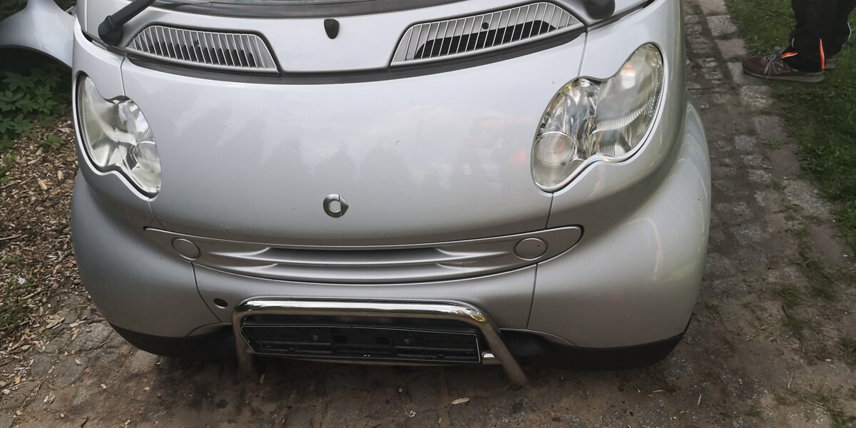

Guten Abend suche eine Abe für den front und heckbügel für einen smart 450 hat da zufällig jemand was für mich? Wünsche euch noch nen schönen Abend.
Sollen wohl von cobra sein aber die schilder sind nicht mehr zu finden es waren laut Aussage des vorbesitzers nur aufkleber
Ohne Schilder wirst Du aber auch mit Problemen bei der Abnahme rechnen müssen, weil dann ja die Basis für den Prüfer fehlt, um welches Produkt es sich handelt! Vor allem da diese Bügel ohnehin nicht mehr eingetragen werden, ist das natürlich keine gute Voraussetzung!  😟

Da wären vielleicht Fotos hilfreich dass man erkennen kann welcher Bügel hier verbaut ist.
Dann kann man auch dem Prüfer mit zugehörigem ABE/Gutachten wenigstens unter die Augen treten mit Vergleichsbildern.
Im dritten Posting steht doch etwas von Cobra, oder nicht???
Bilder gibt es hier.

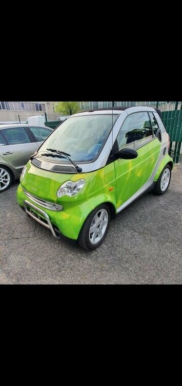

@Amboss Sieht aus wie meiner und das ist ein IGA mit ABE:
Ich hab an meinem Grünen 450er auch den Bügel von Cobra dran.
Hab gerade mal eben drunter geguckt.
