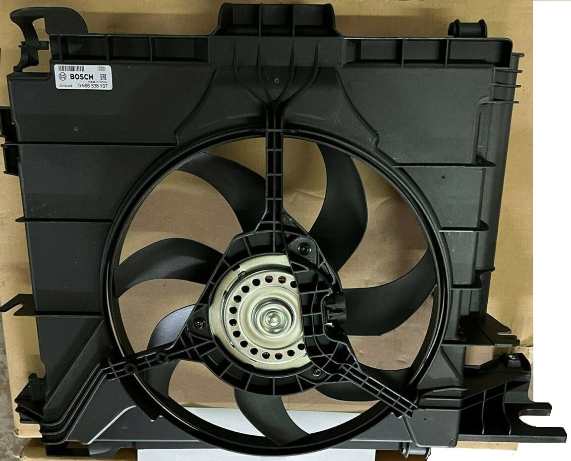

-          - Handelt es sich um das Teil vom Bild im Anhang ?

das war mir klar, nur irgendwann müsste doch der Lüfter auch ohne die Klimaanlage laufen und bisher ( selbst bei ca. 100km auf der AB ) war das klappern NUR bei Klimabetrieb.
Ist das Ersatzteil von Bild in obigen Anhang das Teil was erneuert werden muss ?
LG Monika
Der Lüfter läuft sonst nur noch im Stau da während der Fahrt der Fahrtwind ausreichend ist.
Das auf dem Bild ist das richtige Ersatzteil.

Der Lüfter wurde erneuert und nun ist Ruhe. Mein Vater hat 3 Stunden " verbaute Karre ......... " geflucht 😉
