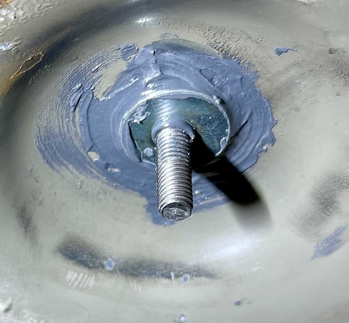

Schraube aufgeklebt für Unterbodenbefestigung!
Sehr geil! Mit J-B Weld 2-Komponentenkleber auf Epoxydharzbasis!
Ich konnte an der Stelle am 452er keine Einziehmutter setzen (Originalschraube abgerissen wegen Gammel) weil Tank bzw ein Blech dahinter sind.
Ich habe die Schraube hinten etwas bestrichen und dann eine Karo-Scheibe einseitig bestrichen und aufgesetzt um die Klebefläche zu vergrössern. Blech habe ich vorher blank gemacht und entfettet.
Nach einem Tag Trockenzeit mal dran rumgebogen, da kann ich zwanzig Unterböden dranhängen. Bombenfest!
Noch bisschen beschleifen...

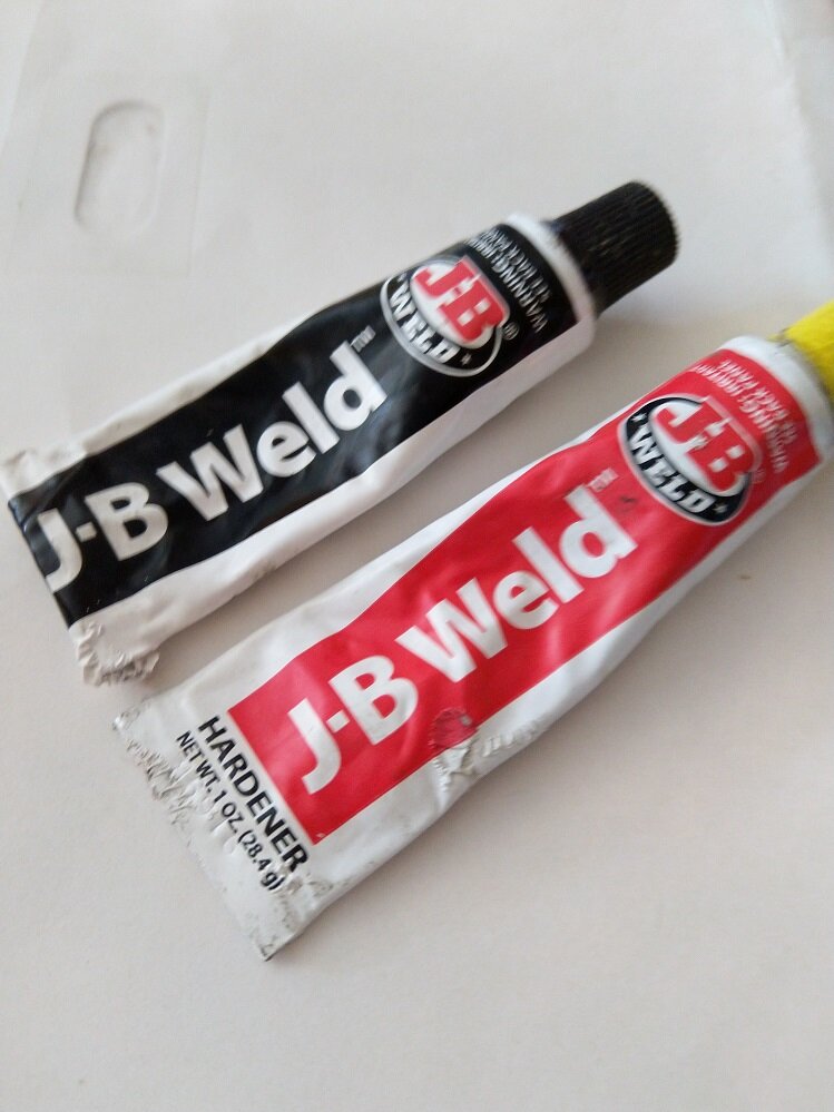

Gast stuhlfahrer
Der Farbe nach könnte es der hier sein....
Wird mordsmäßig hart das Zeug's....

vor 15 Stunden schrieb Outliner:
Unterboden dranhängen
Verstehe ich dich richtig, du meinst mit "Unterboden" das Fahrwerk? 😉
Quatsch. Die Plastedeckel unten damit man den Gammel nicht sieht!
Und ja, genau das Zeug ist es.
