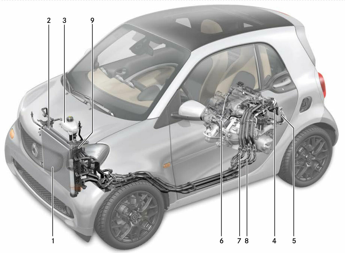

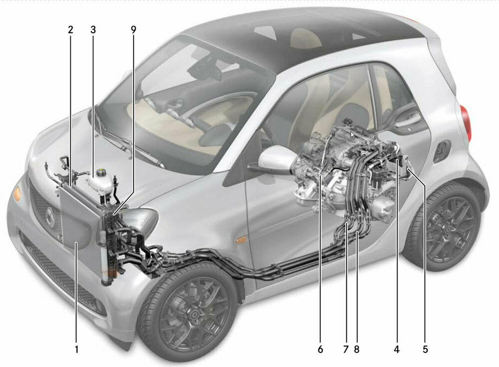

In der Einführungsschrift aus den USA sind ein paar Infos zum Kühlsystem. Übersetzung by google 🙂
Zitat
Kühlsystem
Je nach Ausstattungsvariante kann der neue smart mit bis zu zwei unabhängig voneinander arbeitenden Kühlmittelkreisläufen ausgestattet werden. Ein Hochtemperatur (HT)-Kreislauf, der neben Motor und Zylinderkopf auch den Turbolader kühlt, sowie ein Niedertemperatur (NT)-Kreislauf, der zur Temperierung der Ladeluft dient.
Fahrzeuge ohne Turbolader sind nur mit einem Hochtemperatur (HT)-Kreislauf ausgestattet.
Das Fahrzeug ist außerdem mit einem zusätzlichen Lüfter am Heck ausgestattet.
Zitat
Kühlkomponenten von Turbomotoren
1 NT Kühler (nur mit Turbo)
2 Motorkühler (HT-Kühler)
3 Ausgleichsbehälter
4 Zusatzlüfter
5 Turbolader
6 Motorölkühler
7 Niedertemperaturkreislauf
8 Hochtemperaturkreislauf
9 Lüftergehäuse mit Lüftermotor
Das Original als PDF gibt es hier zum Download.
bearbeitet von 450-3
@450-3 genau das habe ich gesucht und nicht mehr gefunden, Danke.👍🏼
Ah ja, danke! Muss mich mal mehr mit dem Nasenbären befassen.👍
