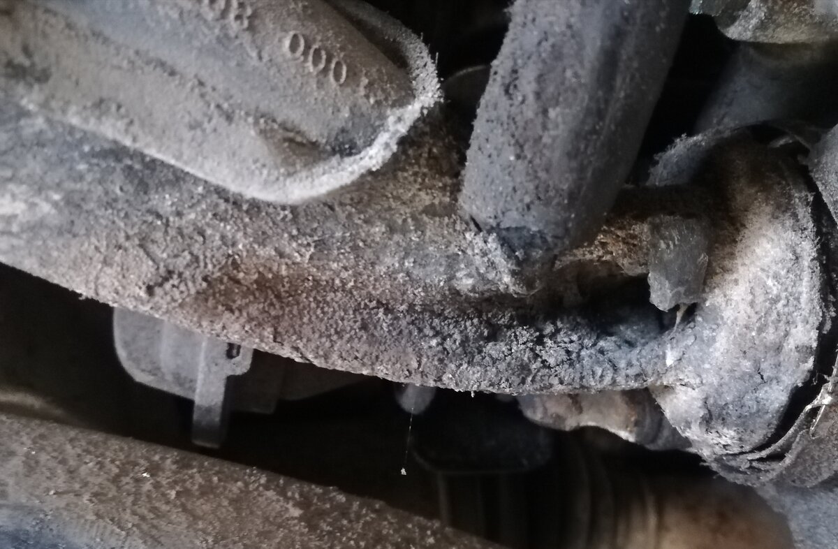

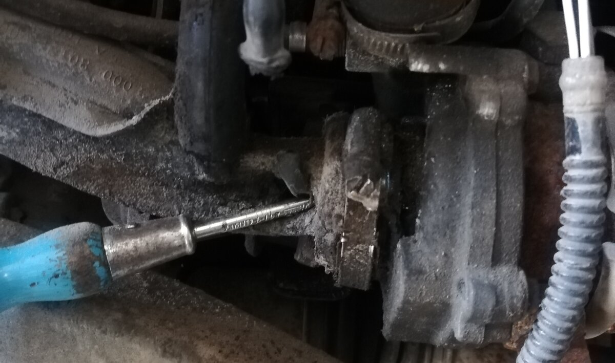

Wollte grad den Zylinderkopf demontieren und beim Ausbau des Laders kam dann dieses traurige Bild zu Tage.
Der Formschlauch ist völlig verschmorrt und zieht sich die Luft jetzt ca. 5cm hinter dem Ladereingang😭
Kompression war 2-10-6bar
Ich würde sagen der Luftfilter war komplett dicht und die haben die arme Kugel getreten wie Sau. Dann ist die Stelle immer weicher geworden und da war der Weg des geringsten Widerstands der Ansaugschlauch.
Oder die Vollastentlüftung war so heiss wegen extremen Blow-By dass es der Plastik zu warm wurde.
Wahrscheinlich beides zusammen...
Also eher eine Folgeerscheinung des abgebrannten Ventils?
Wahrscheinlich wird man noch ewig mit 2 Zylindern unterwegs gewesen sein.
... so wird es nie langweilig 🤗
Werde die Tage mal den Kopf runter nehmen und inspizieren. Heute habe ich resigniert aufgegeben 😩
Sieht für mich eher wie die klassische Fehlbetankung durch den Luftfilter in den Turbolader aus.
Fahrzeug gelöscht und nicht korrekt repariert ?
Das ein Backfire bis an diese Stelle kommt ist durch den Ladeluftkühler ausgeschlossen.
Außerdem brennen wenn dann ja eher die Auslassventile ab.
Was noch möglich ist wäre ein so stark gerissener Turbolader das Abgas in die Turbinenseite kommt.
Hab ich so aber auch noch nicht gesehen.
Ich tendiere zu der Fehlbetankung.
Ich hab das immer für einen Mythos gehalten😳werd mir morgen mal den Plastedeckel genauer ansehen.

Das an der Stelle hat nichts mit der Kompression zu tun. Selbst wenn zwei Auslassventile hin sind. Wie soll den das Kraftsoff Luft Gemisch durch das Auslassventil an den Turboeingang kommen?
Das kann m.M.n. nur passieren wenn da jemand entweder arg viel Bremsenreiniger zum "Starthilfe" geben verwendet und es dann tatsächlich ein Backfire durch den mit Bremsenreiniger gefluteten LLK gibt oder durch eine "Luftfilterbetankung"
Anders kann das an der Stelle nicht brennen.
Egal was Ein oder Auslassventile machen.
Hm. Die Geschichte mit der Starthilfe klingt plausibel!
Bei einer Falschbetankung fackelt doch die ganze Kiste oder? Da müssten mehr Spuren sein...
Gast stuhlfahrer
Ein Motorraumbrand ist glaube ich nicht auf einen so kleinen Bereich begrenzt. Das Lamdakabel in unmittelbarer Nähe hat gar keine Brandspuren.
Ein Motor in dem Zustand (2-10-6 Bar) ist es fraglich ob das Überholen vom Zylinderkopf ausreicht....
Ich würde vermutlich mit Oelpumpe,Lager, Kettensatz und Übermaß Kolben anfangen....
So noch schnell vor der Arbeit mal geschaut. Die Abdeckung sieht noch jüngfräulich unberührt aus. Keine Kratzer zu erkennen, die Haltenasen sind auch ok und der Fertigungsmonat passt zum Bj. des Autos. Aber auch der Luftfilterkasten sieht unauffällig aus und würde bestimmt die letzten Jahre nie geöffnet. 🤔
