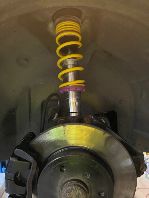

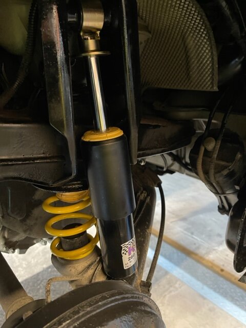

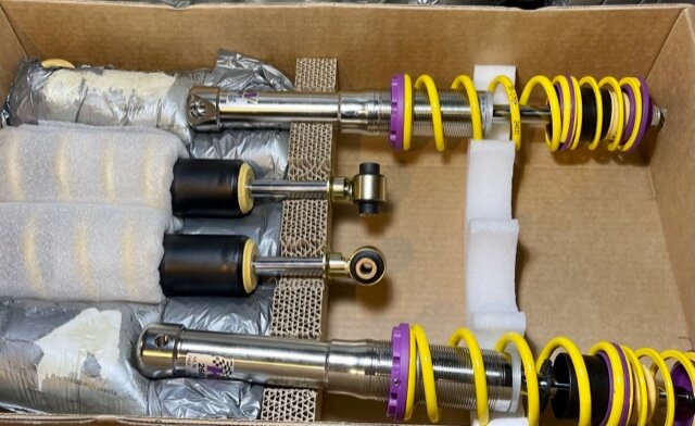

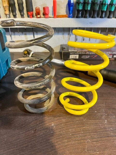

Ich habe meinen Roadie etwas umgebaut.
Statt der Eibach-Federn in Verbindung mit Sachs-Dämpfern (die vorn ab und zu mal durchgeschlagen haben) gab es nun das hier.
Auch dort bestellt. Sehr guter Kontakt...
Jedenfalls ein absoluter Hammer! Die Kiste geht wie ein Berserker um die Ecken! Ich habe es nicht geschafft die Kiste aus der Bahn zu werfen, allerdings in der Stadt konnte ich das ja auch nicht wirklich ausreizen.
Reifen Yokohama S-Drive 205 v und 225 hinten auf 17" Lorinsern...momentan...😉
Bitte nicht lästern wegen der Trommelbremse oder des angegammelten Schwenklagers. Schwenklager ist in Arbeit, also aus alt mach neu.
Bremsen werden wohl die 6-Kolben von K-Sport mit 286er Scheibe werden oder die 4-Kolben mit 304 mm und hinten mit 288er Scheibe. Oder ich finde noch günstigere mit ABE/Gutachten. Da ziehts Einem ja die Socken weg...
Aber bis dahin muss die Spielgeldkasse sich erstmal erholen...Eine gelaserte Edelstahlstrebe zwischen den beiden Achsträgern vorn von "Killerbarbie" kommt noch demnächst dazu und ein "Pumpentuning"... 😬

Wie haste die Zugstufe vorne eingestellt?
Vorn habe ich 12 von 16 also relativ steif und hinten 6. Hinten sackt es auch mehr ein wenn ich mich draufhänge, vorn kann ich mich draufsetzen da passiert fast nix.
Macht aber auch Sinn weil die Kiste hinten schwerer ist. Ich muss das nochmal probieren mit Beladung. Vorn geht ja alles leicht umzustellen, hinten ist es etwas fummelicher...
Hinten habe ich noch einen zugelassenen cm Luft im Gewinde nach unten, vorn 5mm. Leichte Keilform unbeladen.
Muss mal gucken ob sich das noch setzt. Eigentlich ist es die gleiche Höhe wie vorher mit den Eibach-Federn.
Fährt auch geradeaus und das Rückstellmoment ist auch da...
Aber wenn sich da was ändert muss ich doch noch zum Vermessen. Eingetragen werden muss der ganze Schnatter ja auch noch.
Aber erstmal viel Probefahren!🤩
