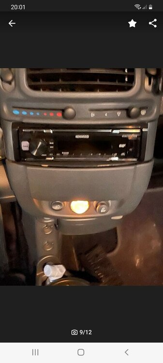

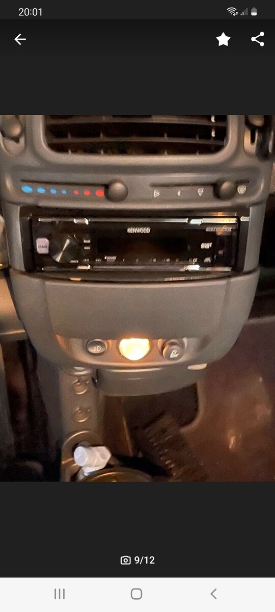

Moin, habe ein Kenwood KMM-DAB403. Passt gut rein.
Leider ist das Foto etwas unscharf.
Beim originalen Soundsysten mit den Hochtönern auf dem Armaturenbrett müssen diese der tiefen Frequenzen beraubt werden.
Auf jeden Fall brauchst Du eine solchige Radioblende, evtl. den Antennenadapter und wenn Du die Pins im Stecker nicht drehen kannst, den Adapter in der Zuleitung, weil bei Zubehörradios die Anschlüsse für Dauer- und Zündungsplus genau andersrum im Stecker aufgelegt sind.
Man kann mit der richtigen Taktik aber auch die Pins aus den fahrzeugseitigen Stecker ausstoßen und verdreht wieder einpinnen.
Allerdings sollte man bei der Rückrüstung auf das Serienradio, z. B. beim Verkauf des Wagens, nicht vergessen, dies wieder rückgängig zu machen! 😉
