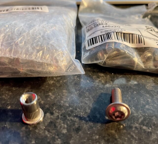

Diese hier würde auch gehen,- eine sog. Kopfniet o. Nietmutter
vor 9 Stunden schrieb maxpower879:
Mit genausowas habe ich das problemchen bei meiner abgerissenen Schraube gelöst,wenn's superwichtig ist schmeiße ich mich auch ins Auto und komme rüber.  😉
Ach wo! Ist ja noch nicht das Wetter zum Fahren. Da passt Aufwand/Nutzen nicht.
Aber trotzdem vielen Dank für das Angebot.👍
Da kann ich mir so ein Ding auch kaufen oder das Angebot von @maxpower879 wahrnehmen. Habe auch hier noch gar nicht rumgefragt ob jemand so ein Ding liegen hat.
Ich habe mal gestöbert, die Einzieher gibts ja sogar für den Akkuschrauber.

So. Ein paar Einziehmuttern M6 und Linsenkopfschrauben M6x20, beides V2A glatte 23 Taler!
Die sehen doch nicht mehr klar!🤬
Niet-Zange bekomme ich von der Halle gegenüber...😉

Ja nun ist es da!
Na dann steht ja die Reparatur der abgegammelten Verschraubung nichts mehr im Wege.
War erst am Überlegen die "Doppelnippel" reinzumachen, aber das ist ja dann wieder "nur" Normalstahl.
Ich werde die alten Dinger abflexen, bohren, dann Zinkspray drauf. Muttern reinziehen, dann schwarze Farbe.
Die neuen Schrauben mit Keramikpaste einsetzen. Dann habe ich Ruhe und bekomme die Verkleidung in Zukunft beschwerdefrei gelöst...
