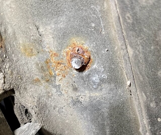

Befestigungsschraube Unterbodenabdeckung abgefault!
Da bekomme ich Anfälle!
Gibts dafür einen Reparatursatz oder sonst irgendeine Möglichkeit das Malheur zu reparieren? Ich meine damit nicht eine selbstschneidende Schraube aus dem Trockenbau...
In bester Absicht wollte ich mal die Verkleidung abnehmen um mal zu gucken und etwas Vorsorge betreiben.
Hätte wohl mal der Vorbesitzer haben sollen die Idee...😬
Ok, ich könnts ausbohren und ne Einziehmutter reinzwirbeln. Aber ich kann ja nicht der Einzige sein dem der Abend vermiest wurde...hätts gern wieder original...

Ich habe bei meinem damaligen 450'er auch das Problem wie du gehabt @Outliner.
Die Lösung war jedenfalls eleganter und haltbarer wie der Vorschlag von @Schwarzermann.
Ich habe eine Senkschraube genommen, den Kopf fast abgeschliffen, im Blech vom Fahrzeug ein Loch dafür gebohrt, leicht angesenkt, dann die Schraube mit einem kleinen Punkt verschweißt.
Ansonsten gibt es auch ein Bolzenschweißgerät, dass dann die Gewindestange direkt im Lichtbogenverfahren anschweist.

Das sieht schon besser aus!😉
Dennoch ist das ja nur die Pistole ohne Trafo oder?
Ich hätte jetzt damit gerechnet oder besser gehofft es gibt eine Platte mit dem Bolzen drauf den man anschweissen kann als Reparatursatz.
Ist ja auch eine spezielle Steigung von dem Gewindestück. Das soll am Besten so aussehen als ob nie was war...
Die Energieversorgung für die Spitze ist im Gerät integriert.
Es wird einfach das Gewindestück, dass es in verschiedenen Steigungen und Metrischen Maßen gibt, in das Gerät eingesetzt und dann wird das Gewindestück gegen das Blech gedrückt.
Dann wird der Auslöser am Gerät gedrückt und ein paar Millisekunden später ist das Gewinde dort wo du es hinhauen willst.
So wird das auch in Autowerkstätten und anderen Metallverarbeitenden Betrieben genutzt.
Ich selbst habe das Teil im Glaspalast mit Stern drauf, der meinen 42 immer behandelt, auch schon gesehen.
Denn das, dass Gewindestück mal am 450'er oder Roadie, wegfault war und ist kein Geheimnis.

Wenn der Gewindebolzen bei mir so aussah, war auch kein Blech zum Anschweißen mehr da.

@Outliner kann von Glück reden, dass nur der Gewindestift weggegammelt ist.
Ja, ich kenne das von den Schweisszangen, wenn man Kotflügel oder Schweller erneuert.
Aber dort ist doch auch immer ein Trafo dabei, ich sehe in dem Angebot aber nur die Pistole mit dem Kabel. Das muss ich doch irgendwo in einen Trafo stöpseln, ist ja kleine Heissklebepistole wo ich ne Schukodose benutze!

Dann gucke ich lieber mal ob ich passende Schrauben finde die ich "ganz gewöhnlich" anbrate.
Zumal ja nur M-Gewinde in die Pistole passt. Ich hätte mich ja noch damit abgefunden einfache metrische Bolzen mit der Pistole zu befestigen und eben eine Mutter draufzuschrauben.
Aber nicht zu dem Preis.
Und mieten ok, aber die nehmens ja inzwischen auch von den Toten.
Also schön saubermachen, Bolzen anschweissen, mit dem Dremel schick machen , Farbe und gut.
So eine Arbeit!😬
Nimm gleich Edelstahl. Spax oder Blechschraube, das Gewinde sollte sehr ähnlich sein.

Ich habe eine Senkschraube genommen, den Kopf fast abgeschliffen, im Blech vom Fahrzeug ein Loch dafür gebohrt, leicht angesenkt, dann die Schraube mit einem kleinen Punkt verschweißt und "Fertig war die Laube"
Edelstahl lieber nicht, das ist Sackstand mit dem Schweissen auf Normalem. Ich habe noch welche in der Grabbelkiste die in etwa die Steigung haben dass die Plastikmuttern fassen.
Ich versiegle das ja dann mit Zinkspray.

Naja. Ich habe hier momentan nur Kohlensäure als Schutzgas. Ich schweisse ja auch sehr selten, habe zwar vor gefühlt 100 Jahren mal einen Pass gemacht aber wenn man nicht übt bzw aus der Übung kommt ist das Mist.
Da baue ich mir nicht noch Fallstricke ein.
Es soll einfach nur halten und original aussehen.
Bei mir würde es nie soweit kommen dass Schrauben wegfaulen, da tut es auch Normstahl.
Aufbohren, Gewindehülse M6 einziehen und das einschrauben Klick . Fertig
Dauer 5-10 Minuten. Kostenfaktor 2€
Optik fast wie OEM.
