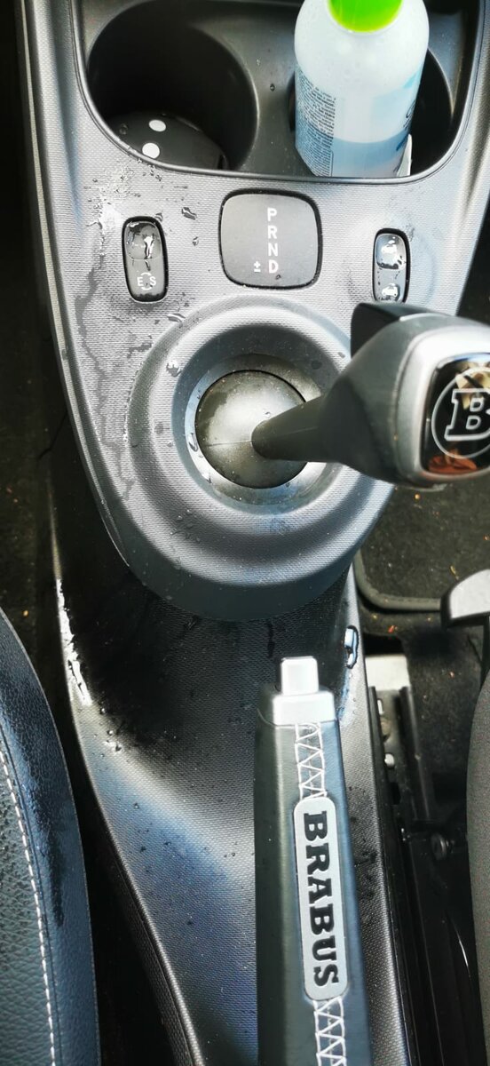

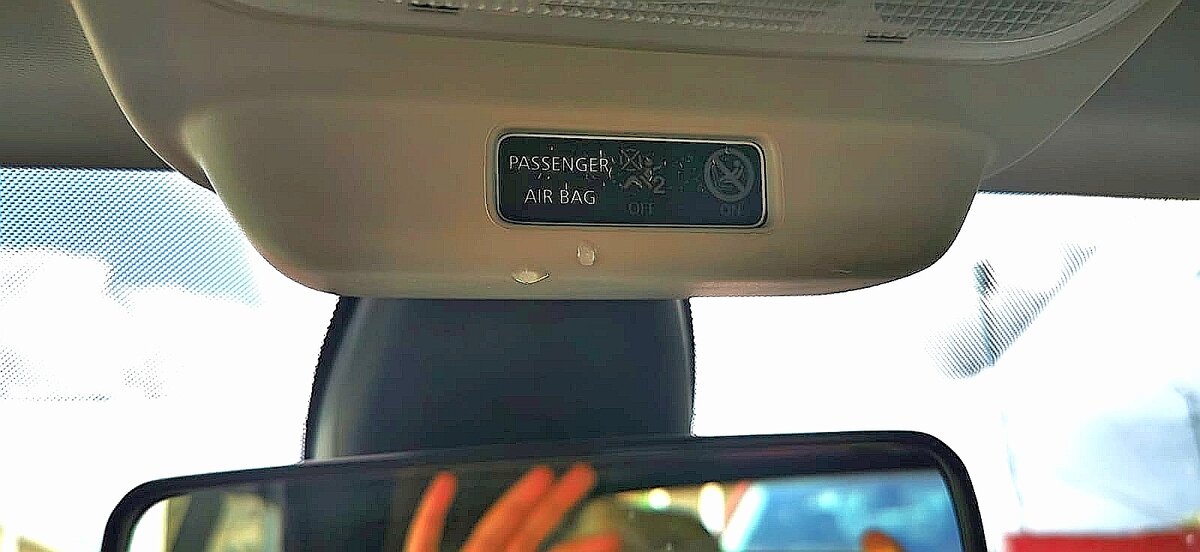

Jetzt das Problem: Hier regnet es la vergleichsweise selten, in den letzten Tagen einige Male aber kräftig. Da habe ich nicht schlecht gestaunt, als plötzlich beim Fahren reichlich Wasertropfen aus der Dachbedieneinheit (wo die Leuchte für den Beifahrerairbag drin ist) gelaufen kamen. das hat sich jetzt mehrere Male nach kräftigen Regenschauern wiederholt. Immer die gleiche Stelle. Mir fiel ein, dass im letzte jhr nach einem Sturmschaden die Frontscheibe bei Mercedes hier auf der Insel gewechselt wurde, weil das Personal hier in den Werkstätten oft nur wenig qualifiziert ist, würde mir das als erster Verdacht einfallen, dagegen spricht, dass definitiv keine Tropfen auf der Innenseite der Scheibe herunterlaufen, das Wasser sammelt sich ausschließlich in der Dachbedieneinheit...
Kann mir jemand sagen, was das Kunststoffteil auf dem Dachstreifen zwischen der Frontscheibe und dem Faltverdeck für eine Funktion hat und ob sich darunter ein Loch durch das Dach befindet?

Das sieht stark nach undichter WSS aus. Da haben die Jungs ziemlich sicher nicht korrekt gearbeitet.
Der Kunsstoffkeil, damit meinst du bestimmt den Windabweiser.
Besorge dir mal weisses! Panzerband, da hast du weniger Kleberückstände als bei dem schwarzen. Dann klebste oben zwischen Scheibe und Rahmen zu und guckst ob es dann noch durchregnet.
