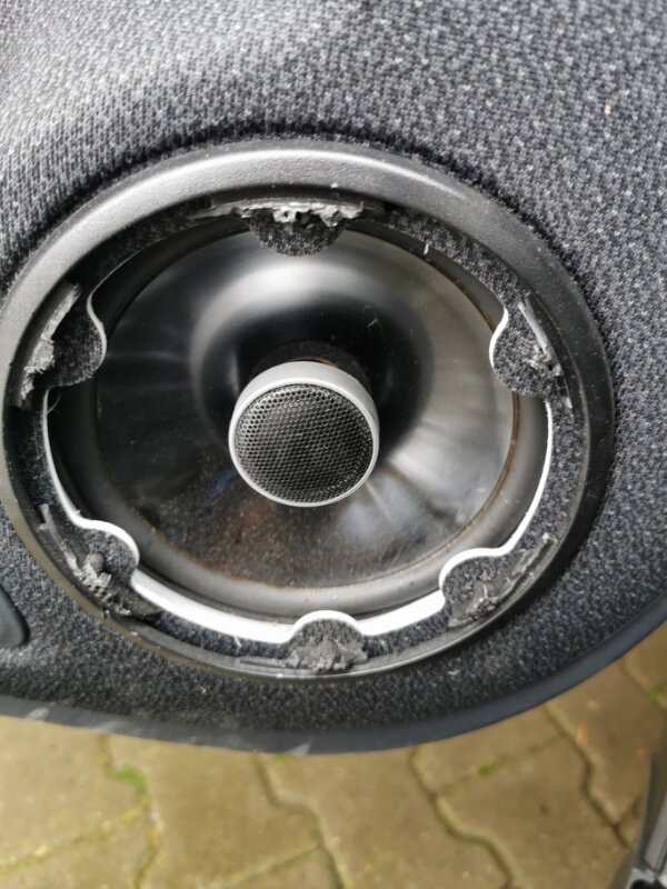

Ich war heute ziemlich überrascht, als ich die neuen Boxen einbauen wollte, welche Boxen bereits verbaut waren ;)
Leider steht kein Herstellername drauf, kann mir irgendjemand was zu diesem Boxen sagen? ... Ist es normal, dass sich die Kalotte frei über den Hochtönerschaft bewegt?

Ich sehe keine Boxen. Ich sehe ein Lausprecherchassis.....
vor einer Stunde schrieb wach:
Du meinst die größere Membrane?
Das ist bei solchen Koax-Lautsprechern normal. Es sind zwei unabhängige Lautsprecher (MT und HT), die nur über den Schaft zu einem gemeinsamen System verbaut sind.
Solche Systeme machen bei den meisten Fahrzeugen (auch beim 451) keinen Sinn, denn wir haben unsere Ohren ja nicht an den Unterschenkeln oder Knien.
Ich kann Dir leider nicht sagen von welchem Hersteller diese Treiber sind.

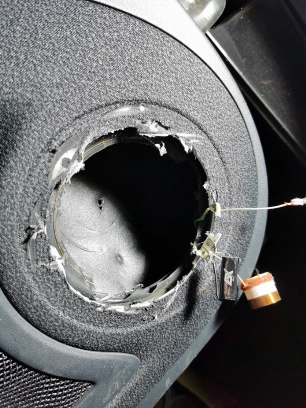

hast du etwa das Lautsprechergitter herausgebrochen um an das Chassis zu kommen?
Von aussen hättest du die Chassis einfach abschrauben und durch andere ersetzen können.
Ja,  hab mich da an ein YT-Video orientiert, hab ja nicht damit gerechnet, dass da schon eine wahrscheinlich besserer Lautsprecher verbaut war 😉

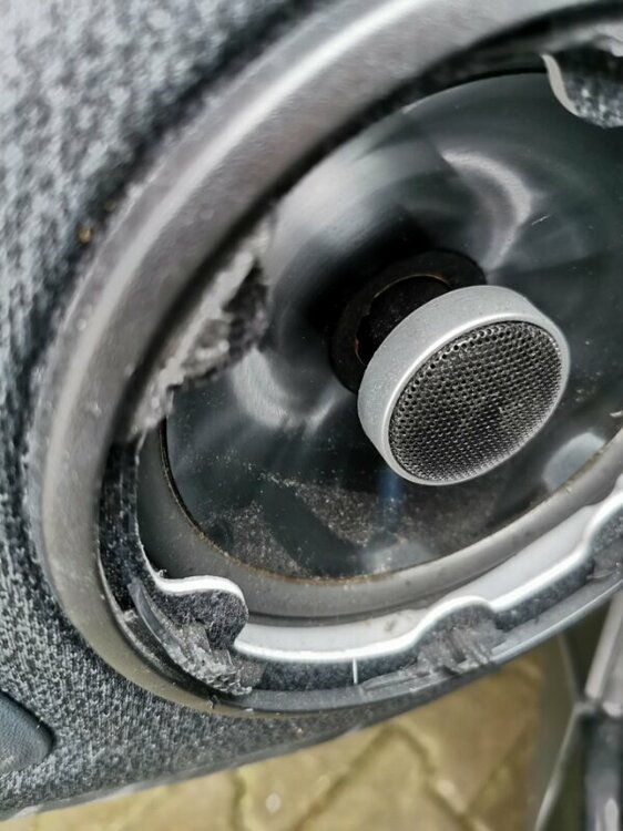

Äh, haben die "Schallwandler" (extra für Funman😛) keine äussere Sicke oder habe ich einen Knick in der Optik?
Ich meine die Membran des TMT muss doch irgendwie am Korb befestigt sein um zur Nulllage zurückkehren zu können?
Da ist zwar ne  Sicke, aber die hängt doch in der Luft?
Jetzt bin ich verwirrt.
keine Ahnung, was du meinst - der Korb befindet sich auf der anderen Seite des Panels und an diesem ist doch die Sicke befestigt.
Woah! jetzt! Die "Laschen" vom Türstoff stehen drüber! Auf den ersten und auch zweiten Blick sah das so aus als ob die Membran frei hängt und die Sicke weg ist. Kommt ja vor bei alten Teilen die viel UV-Licht abbekommen haben.
Da bröselts einfach so weg!

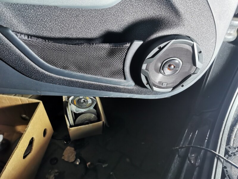

@Dieselbub    ... Ich wusste nicht, dass schon ein besserer Lautsprecher verbaut waren  🙂  ... Nun, wo das Gitter zerstört ist hab ich`s durchgezogen und die neue Boxen eingebaut.
Es warene übrigend zuvor ESX Quantum QE62 verbaut.
