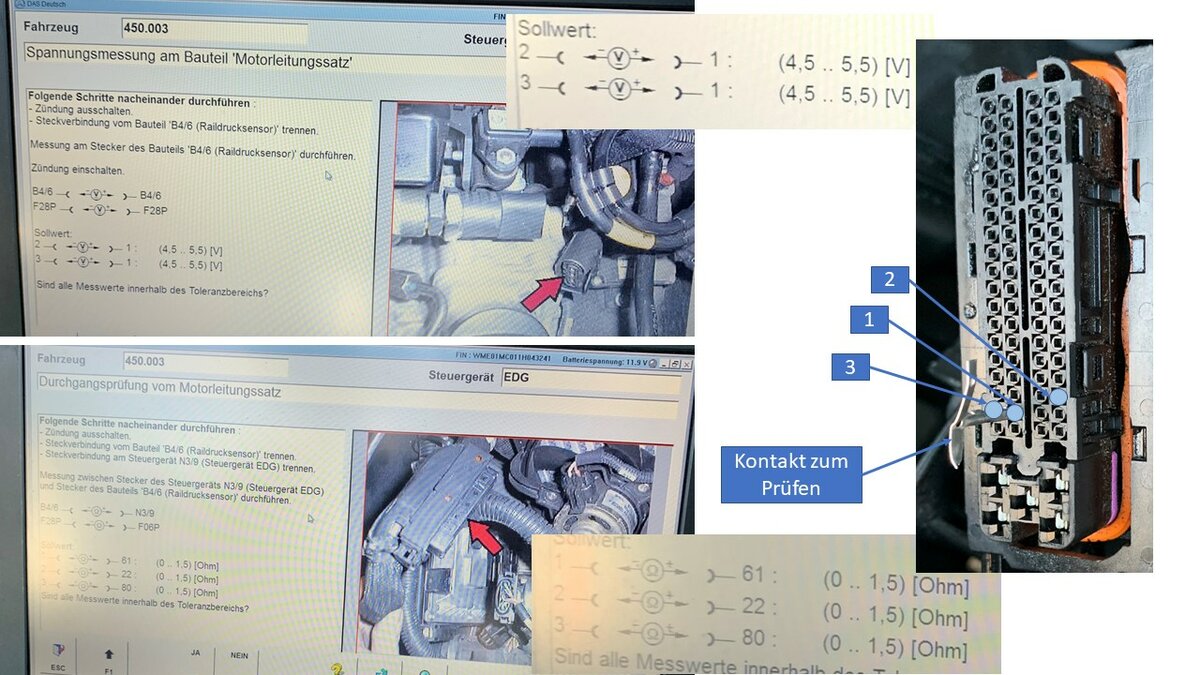

Bezüglich Raildruck-Sensor erst einmal einen großen Dank an HarryZwo (echt klasse Typ), der zufälligerweise nur 15 min. von mir weg wohnt (noch ein paar Meter näher und wir wären Nachbarn). Er hat die Star-Diagnose angeschlossen und es gab tatsächlich die Fehlermeldung "Masseschluss" (sonst nix bedeutendes).
Dank seiner Star-Diagnose konnten wir die notwendigen Anschlüsse, Widerstände und Spannungen ermitteln. Diese habe ich geprüft und habe leider keinen Fehlerfeststellen können. Im Anschluss habe ich den Rail-Sensor von meinem Benz (zufälligerweise derselbe) in den Smart eingebaut - leider ohne Änderungen. Nach 3-5 mal Orgeln, mit und ohne Start-Pilot will das Ding trotzdem nicht starten.
Also kurz: Der Sensor scheint definitiv nicht die Ursache zu sein. Falles jemanden interessiert, die Prüfwerte sind in Foto Nr. 1.

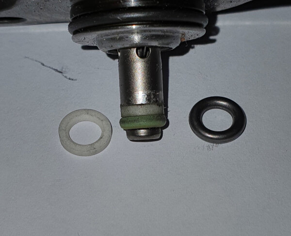

Danach habe ich die HD-Leitungen abgenommen, um die Dichtungen zu wechseln aber die sahen eigentlich Top aus. Bei der Demontage der Kraftstoff-Regel-Ventils kam dann die böse Überraschung. Die zwei kleinen Dichtungen vorne an der Spitze sind beide gebrochen (siehe Foto).
Wie es weiter geht? Keine Ahnung. Ein neues Ventil ist teuer und Dichtungen nicht einfach zu finden. Wenn ich sicher wäre, dass es die Hauptursache ist, würde ich evtl. sogar damit liebäugeln, ein neues Ventil zu bestellen...   Überlege aktuell.

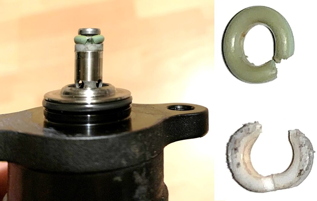

Defekte Dichtung am DRV ist typisch für diesen Fehler. Mach neu und sei glücklich. Ich habe den Verdacht daß die Dichtungen baugleich mit denen in der HDP sind. Ein Dichtsatz mit 6 solchen Dichtungen kostet 20 Euro. Ob die passen konnte ich bisher nicht recherchieren. Leute die die Dichtungen am DRV schonmal erneuert haben schweigen sich aus. Also, mach und berichte. Kost ja fast nix der Versuch.
vor 11 Minuten schrieb Arsanias:
Ist nur eine Dichtung. Das weiße ist ein geschlitzter Stützring.
Da kann ich mal schauen, habe beides liegen .....
edit:
Leider kann man die nicht verwenden, die Dichtungen vom HDP Dichungssatz sind größer. 😬

Am 7.12.2021 um 03:05 schrieb Outliner:
Aber ich meine nicht den Sensor, der schickt nur Werte was ist. Ich meine das Regelventil, da geht auch mal ne Dichtung durch.
Ich habe noch ein gerissenes Rail liegen, da ist das Regelventil noch dran aber ok weil der Motor wo ich das abgebaut habe ja einwandfrei lief.

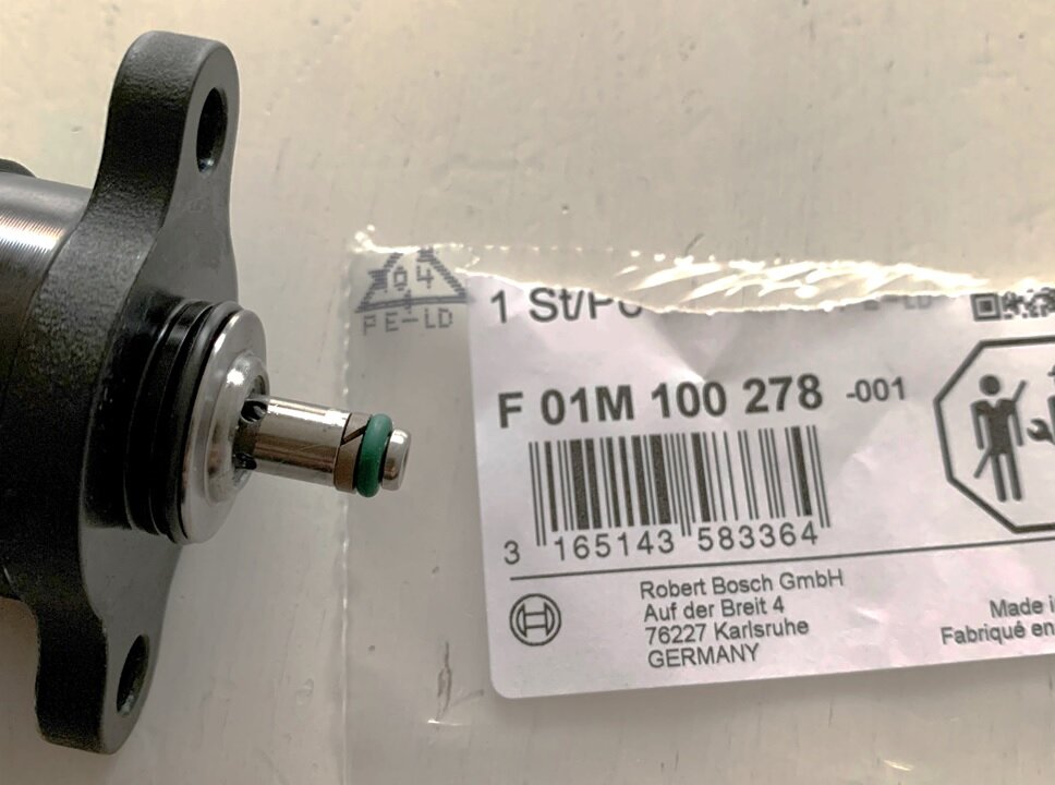

Thema ist zwar schon gelöst, aber noch eine für den Einen oder Anderen vielleicht wichtige und geldsparende Info:
Wenn man bei BOSCH anruft und fragt, ob sie einen Dichtsatz für das Kraftstoff-Regelventil 0 281 002 241 haben, lautet die Antwort "Nein".
Wenn man aber im Internet schaut, gibt es z.B. einen Dichtsatz für einen BOSCH Regelventil für BMW. Dieser sieht auf den Fotos aus, als würde er passen. Also habe ich es für ca. 7 Euro bestellt und siehe da, es passt.
Falls es jemanden interessiert: Die Nummer ist F 01M 100 278
Wer's nicht glaubt. Im angehängten Foto ist der Beweis. Das ist übrigens nichts Neues, dass in solch großen Konzernen der kleine Finger an der linken Hand nicht weiß, was der Ringfinger an der Rechten macht. Unsere Designer haben nicht selten ein und dasselbe Teil unter mehreren Nummern parallel entwickelt und es hat Jahre gedauert, bis das jemand mitbekommen hat (oder auch nicht).
Ich gehe einfach mal davon aus, dass jemand einen Service-Satz für BMW erstellt hat, aber zu faul war, im System zu schauen, welche Ventile noch in Frage kommen würden. Wenn dort nicht zu dem Zeitpunkt vom Release-Engineer händisch ein Häkchen bei "passt" gemacht wird, dann macht es auch sonst keiner mehr.
Noch was: Wenn man in Fahrzeuglisten der Shops schaut, passen weder der Drucksensor, noch das Ventil von meinem W163 CDI auf den Smart CDI. Aber wenn man die Teile physisch in der Hand hält und die BOSCH Nummern vergleicht (oder einbaut), sind es dieselben. Und gerade das Ventil ist in einigen Modellen, z.B. W163, W168, W203, W204, W210, B903, B904 usw.
