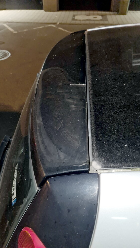

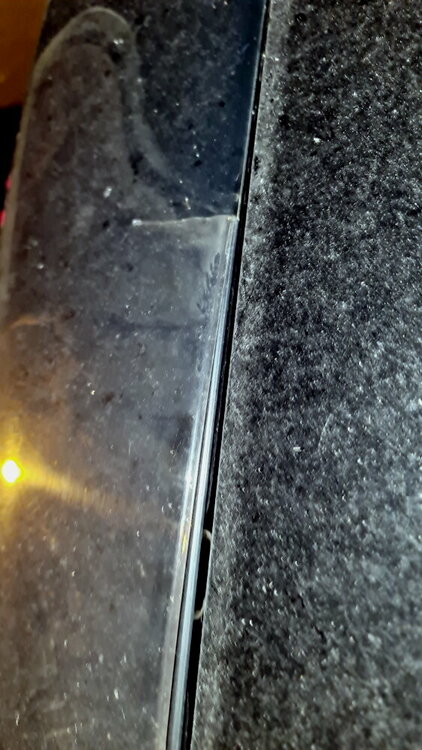

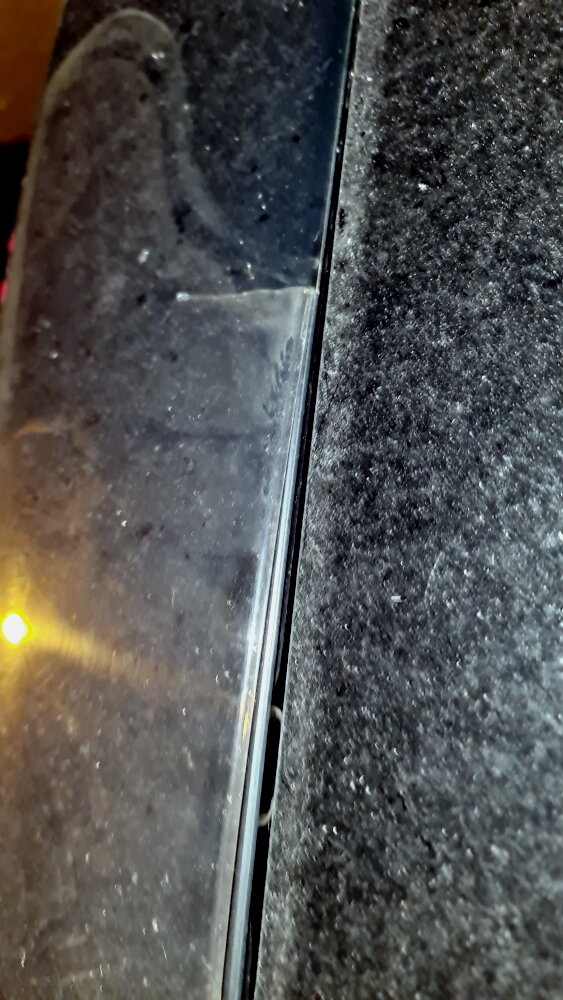

Habe an meinem Smart entdeckt, dass die Heckklappenabdeckung mit dem eingelassenem 3. Rücklicht gebrochen ist (siehe Fotos).
Über die Ursache bin ich mir nicht sicher. Könnte Materialermüdung sein (das Auto steht auf der Straße und ist der Witterung ausgesetzt) oder auch Sachbeschädigung. Denke eher ersteres, obwohl durch Zuzug von militanten Autofeinden (ganzer Straßenzug zugezogen) auch dort die Ursache liegen könnte.
Mein Kumpel (kleine KFZ-Werkstatt) meint dass man nur 5 Schrauben lösen muss und die Rückleuchten abklemmen.
Was teuer schätzt ihr den Aufwand? Ich habe schon versucht das Teil im Internet zu finden, leider ohne Erfolg.
das kommt öfter vor. Wenn es Vandalismus wäre, dann würde der Spoiler jetzt ganz fehlen. 🤪
Es sind sogar nur drei Muttern zu lösen und dann aber noch drei Clipse.
Ich weiß nicht, ob es das Teil noch neu bei Smart gibt. Die Teilenummer für den kompletten Spoiler mit Bremsleuchte müsste A4548200156 sein und sollte dann zwischen 250€ und 350€ kosten.
Aber beim erkennbaren Pflegezustand vom Rest des Autos würde ich es so lassen wie es ist oder nach einem Gebrauchtteil suchen.
Ralf
Danke für die Auskunft.
Habe schon bei Seik, Leipzig, angerufen, der ziemlich gut mit Gebrauchtteilen sortiert ist. Ab er die haben das Teil auch nicht. Sie meinten bei einem anderen Hersteller gleich mit Heckklappe wäre es leichter zu beschaffen.
Tja dann heist es Reparieren, kleines loch bohren das es nicht weiter reist und das ganze von innen mit einem Drahtgeflecht und einem Lötkolben wieder Instandsetzen, Schleifen grundieren lackieren oder eben Folieren fertig..
vor 2 Stunden schrieb Schwarzermann:
Das kann man auch vernünftig kleben.
der eine macht es so der andere so, Ich habe einen Kunsstoffschweißlehrgang mit gemacht Beruflich also ist das für mich die einfachste Anwendung, bis jetzt hat alles gehalten.
Wenn das vernünftig unterfüttert ist und geschliffen und lackiert sieht das besser aus als das ranzige Plastik.
Nur geklebt sieht man den Riss, auch wenn er gut geklebt wurde.
