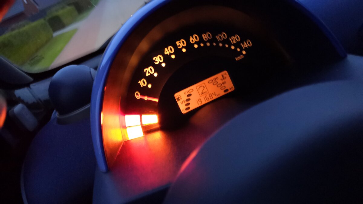

Nun zu dem aktuellen Problem, was bei den Meistern anscheinend durch einen ABS Steuergerät-Defekt ausgelöst wurde:
Irgendwann während der Fahrt, meist wenn das Auto warm gefahren ist, gehen ABS, Bremssystem (Handbremse) und die Trust + Lampe an, das Tacho fällt auf 0 und der KM Stand wird nicht weiter gezählt. Wenn ich im Stand in N schalte und dann weiter will, kommt nur noch 0, egal ob ich rückwärts oder vorwärts fahren möchte. Wenn ich das Auto ausmache, ein paar Minuten warte, kann ich einwandfrei weiterfahren. Wenn der Fehler beim fahren auftritt, kann ich auch ganz normal vorwärts weiterfahren, schalten, bremsen usw. Ohne Ruckeln oder Sonstigens.
Meistens kommt der Fehler einfach während der Fahrt, verschwindet auch ebenso leicht, bleibt meist aber da. Manchmal lässt sich der Fehler auch durch "mechanische Provokation" provozieren: starkes Bremsen, scharfe Kurven oder Huppel
Wenn der Fehler anliegt, schwankt die Tankanzeige auch extrem, im normalen Zustand ist dies überhaupt nicht der Fall (als würde die Intelligenz dazu dann ausfallen)

Das Fehlerbild mit der Kontrolllampen und dem Tacho auf 0 ist ja schon sehr charakteristisch und deutete eigentlich bisher immer auf das ABS Steuergerät hin und hat den Fehler durch Austausch auch beseitigt.

Die CAN-Bus Fehler im Speicher und das Fehlerbild im Tacho passen eigentlich schon ziemlich gut zu einem ausgefallenen ABS Steuergerät. Wenn das Kombi keine korrekten Werte vom ABS über CAN bekommt, schaltet es die drei Lampen gleichzeitig an.
vor 7 Stunden schrieb Smartie243:
Das hängt mit der fehlenden Geschwindigkeitsinformation zusammen. Der Schwimmer im Tank liefert nur einen sehr stark schwankenden Messwert, wenn sich das Auto bewegt, deswegen mittelt der Berechnungsalgorithmus für die Anzeige im Kombiinstrument sozusagen das Signal über einen viel längeren Zeitraum, sobald die Fahrgeschwindigkeit über etwa 5 km/h liegt.
Ohne Geschwindigkeitssignal wird der Rohwert vom Sensor während der Fahrt fast in Echtzeit angezeigt.

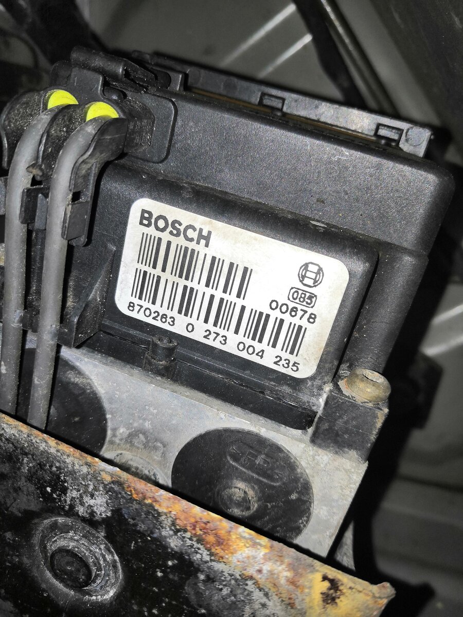

Ein Bild meines Steuergerätes ist angehängt.
Oben rechts: 085, 00678
unter dem Strichcode: 870263 0 273 004 235
Worauf ist bei den Nummer zwecks Kompatibilität zu achten?
Wegen meiner Adresse habe ich dir eine PN gesendet 😀
Das andere Steuergerät, welches nicht zu meinem Smartie passt, hat folgende Kennzeichnung:
Oben rechts: 085, 00008
unter dem Strichcode: 966231 0 273 004 235

Du brauchst ja ein ABS Steuergerät was sich im Baujahr 98-02 bewegt. Danach gab es ja ABS+ESP in einem was  bei dir ja nicht funzt.

Hab mal ein Einschlägigen Gebrauchtbörsen geschaut und die BoschNR. 0 273 004 235  SmartNR. 000 4765 V00X
sind für dich relevant.
Was @Outliner angeboten hat 0 237 004 530 ist nicht kompatibel.
Auf deinem Aufkleber ist die BoschNr. auch zu sehen.
HIER  giebt es Gebrauchte bei dem berühmten Auktionshaus.
Gast stuhlfahrer
Bosch Nr.            Bj.
0 273 004 235   98-02
0 273 004 530   01-04
0 265 950 077   04-06
bearbeitet von stuhlfahrer

Dankeschön, ich werde mir ein entsprechendes Steuergerät besorgen und berichten. Ich versuche auch, mein Ersatzgerät zu reparieren.

vor 29 Minuten schrieb Ahnungslos:
Es gibt ja noch nicht mal gescheite Schaltpläne für den Gesamtsmart.
Ich denke nicht, daß es einen Detailschaltplan explizit für das ABS Steuergerät gibt, der für die Allgemeinheit zugänglich ist.
Wohl wahr. Bei so einer Platine ist der fehlende Schaltplan aber vermutlich auch eher das kleinste Problem 🙂
Wobei die äußeren Bonddrähte angeblich ja noch ganz gut mit Hausmitteln zu machen sein sollen.
bearbeitet von 450-3
vor 20 Stunden schrieb 450-3:
Moin, so einen Fummelkram mag ich gern, wenn auch nicht ganz so fein. Habe den Deckel heute morgen  mit einem Dremel abgemacht und 2 Drähte gefunden, die ab waren (hoffe ich, oder ich habe sie beim Prüfen abgerissen 😰). Ein Kollege hat mir geholfen, diese wieder anzulöten, Bilder folgen. Ich teste das Steuergerät später und werde berichten.
    • Hallo, für mich ist der jetzt ein wirtschaftlicher Totalschaden (habe noch andere FZGe und stoße den jetzt ab), wenn jemand Interesse hat, würde den für einen fairen Preis sonst abgeben, ansonsten geht der nach Polen.., wird aber nur abgemeldet übergeben und muss auf Hänger abgeholt werden, bis auf die Batterie/ Elektronik absolut in Ordnung
