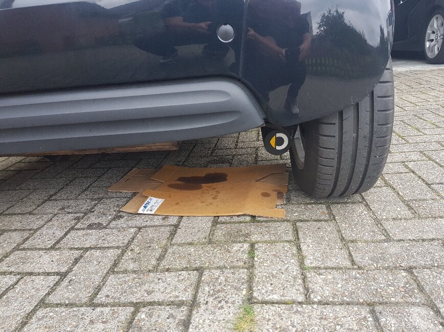

Moin ,
der Smart ( 450 Benz. 1999 , 54 Ps , ca. 90 tsd, zweiter Motor. ges.Laufleistung 210tsd . )
verlor Flüssigkeit hi.rechts ,
in die Werkstatt ;
Ölwannendeckel ,neu,getauscht ,  Getriebeöl gewechselt ,
zwei Tage Ruhe ,
jetzt tröppelt es wieder ,
die Werkstatt meint ,
Simmerring Antriebswelle und / oder Turbolader undicht.
Wer kann mir jemanden , im Umfeld Nordhorn , empfehlen .
Preisvorstellung.
Vielen Dank....☹️
Du könntest mal feststellen, ob es Getriebeöl oder Motoröl ist. Das schränkt den Bereich der möglichen Stellen schon mal ein. An Geruch und Farbe leicht zu erkennen, vor allem, wenn das Getriebeöl gerade frisch ist.
Turbolader sind selten bis nie undicht. Höchstens die Rücklaufleitung, aber das ist zu sehen wenn die durchgerostet ist.
Die Wellendichtringe der Antriebswellen sind schon mal undicht wenn sie älter sind. Das ist keine Katastrophe, die können auch von einem Amateur mit etwas Übersicht und Ruhe erneuert werden.

Sowas gibts nicht. Zwischen Motor und Getriebe ist die Kupplung, und da ist Luft drin. Wenn es aus der Kupplungsglocke tropft, dann kann es tatsächlich vom Getriebe oder vom Motor kommen. Genau da wäre eben hilfreich zu wissen, ob es Getriebeöl oder Motoröl ist.
Allerdings ist das für das Endergebnis auch egal. Um das zu reparieren muß das Getriebe raus. Und wenn das raus ist, kann man auch gleich die Kupplung incl. Ausrückung neu machen und beide Dichtringe.
Die Kupplungsglocke ist allerdings nicht hinten rechts, sondern eher mittig bis links. Die Antriebswellen-Dichtringe ebenfalls. Ölwanne wäre rechts. Hier wird in solchen Fälllen immer empfohlen, saubermachen mit Bremsenreiniger und genau schauen wo es genau herkommt. Hat was für sich. Erspart evtl. teure Fehldiagnosen.

Wenn du Bremsenreiniger nimmst und mal hinten rechts unters Auto schaust, sprüh einfach mal die gängigen Stellen ab um sie zu reinigen. Danach das Motörchen warm fahren und nochmal nachschauen. Es muss ja jetzt frisches Oel zu sehen sein. Dann hast du für dich selbst eine Diagnose erstellt und weist wo es anzusetzen gilt.
Aaaber wie oben schon geschrieben Antriebswellensimmeringe und Getribesimmeruing und Motorsimmering (Getriebeseite), sind eher mittig bzw. links der Mitte.
Rechte Seite ist Oelwanne, Simmering Steuerdeckel. Aber es kann auch vom ventildeckel auf der rechten Seite kommen.
Aber letztendlich muss man sprühen und Schauen.

Was ich noch erwähnt haben wollte Getriebe,- Motoroel kann man gut auseinanderhalten.
Getriebeöl ist Hydrauliköl und rot. Da es ja frisch rein gekommen ist, erkennt man das sofort.

Du musst den Deckel mit dem Smart-Logo mal um 180° drehen. 🧐
Das sieht ganz nach Ölwanne aus.
Gast stuhlfahrer
Wenn du Torx Werkzeug hast, wenn ich mich nicht irre ist das 10er Außentorx, dann drehst du die Ölwannenschrauben vorsichtig und mit Gefühl etwas nach.
Das ist ein Tip, der schonmal geholfen hat die undichte Stelle wieder dicht zu bekommen.
Es muss nicht sein aber kann.
Ja, für alles mit Getriebe ist es zu weit rechts und die dunkle Farbe weist auf Motorenöl hin. Jetzt kommt es drauf an, wie die Ölwanne montiert wurde. Mit Gummidichtung oder Flüssigdichtung. Nachziehen hat m.E. nur dann eine Chance wenn Gummidichtung UND zu wenig angezogen. Das halte ich für unwahrscheinlich. Wenn Gummidichtung, dann würde ich höchstens mit 8Nm anziehen. Sonst verformt sich die Wanne und wird nie mehr dicht.
Eigentlich ist das aber auch alles völlig egal. Denn die Montage der Wanne war Werkstattleistung. Bevor du da jetzt noch mehr kaputt machst, würde ich dringend raten, den Smart zur Werkstatt zurück zu bringen und die das machen zu lassen. Immerhin hast du Gewährleistung auf die Arbeit.
