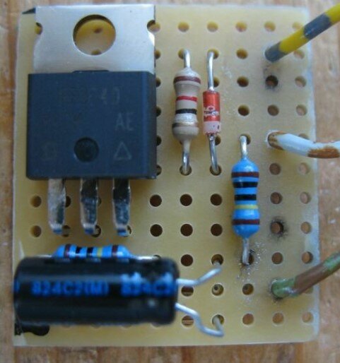

interessiere mich für eine solche Schaltung. Magst Du mir sagen, worin deine Veränderung und Verbesserung der Schaltung zu evilution.co.uk besteht?
Wilhelm
Hallo Wilhelm,
wenn du schon den Aufbau meiner Schaltung und der von "Evilution" vergleichst, fällt dir schon die Optimierung der Schaltung und deren Bauteile auf.
Gern kann ich Interessenten, die sich per PN melden, meine Bauanleitung per PN zusenden.
Zum Vergleich:
Schaltung
a.) Projekt von "Evilution"
b.) Optimierte Schaltung
Hallo @Smart 451,
das sich deine Schaltung (optisch, Bauteile) von der von "Evilution" unterscheidet konnte ich erkennen. Dachte eher mal ans "Eingemachte".
Schicke Dir nee PN.
Wilhelm
Ich nehme mal an, das blaue Bauteil ist ein Relais.
Du hast es durch einen Transistor ersetzt.
Was war deine Idee dahinter?
Leider fehlt auch die rückseitige Ansicht der Evilution Schaltung für einen Abgleich.
bearbeitet von A72
♡  SMART 451 MHD ♡
vor 4 Stunden schrieb Smart 451:
Nur der Preis ist für so eine kleine Schaltung nicht gerechtfertigt.
Wenn man Grundkenntnisse vom Löten hat und dann noch einfache Schaltpläne lesen kann, bzw. jemanden hat der es kann, dann kann man auch diese kleine Schaltung zum automatischen abstellen des MHD Systems selber herstellen.
Siehe auch den Link bei "evilution.co.uk" (KLICK HIER) - dort werden die kosten für den selbst bau der Schaltung mit 3£ beziffert.
Hallo @A72,
wenn du im Beitrag von @Smart 451 auf (Klick Hier) klickst kommst du auf die evilution.co.uk Seite und kannst alle Infos zur Schaltung sehen.
vor 51 Minuten schrieb A72:
Die Idee dahinter war, dass die von mir modifizierte Version nicht so fehleranfällig ist
