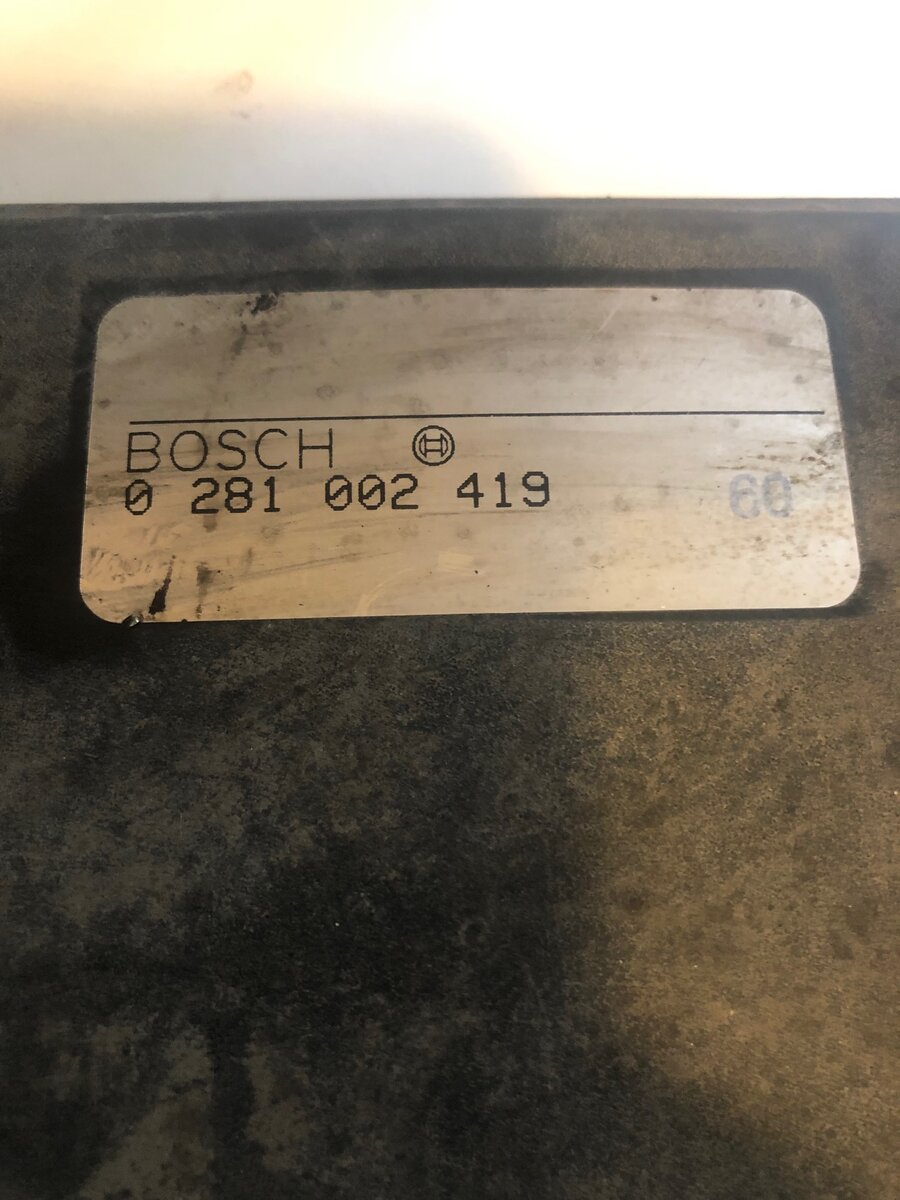

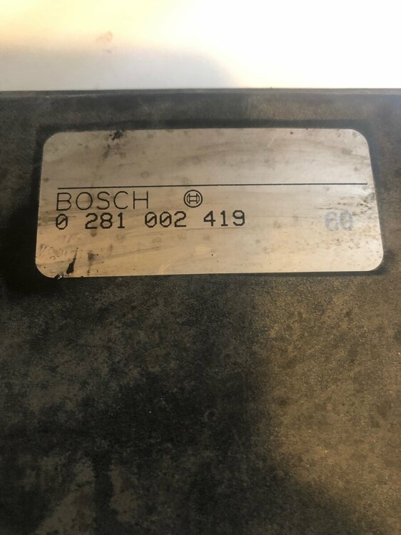

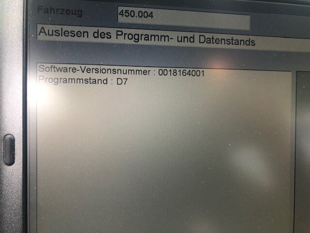

Da wäre es vielleicht hilfreich hier mal die Nummer des Steuergerätes zu posten. Inkl. der Versionsnummer „V…“
Sorry war mal gerade in der Garage hier die Bilder.
Software Versionsnummer : 00025270112
Programmstand : GE
Gast stuhlfahrer
Ich glaube @Doppelpass meinte die hier... und die da oben drüber,- oder so...
Der Aufkleber ist auf deinem alten Steuergerät....

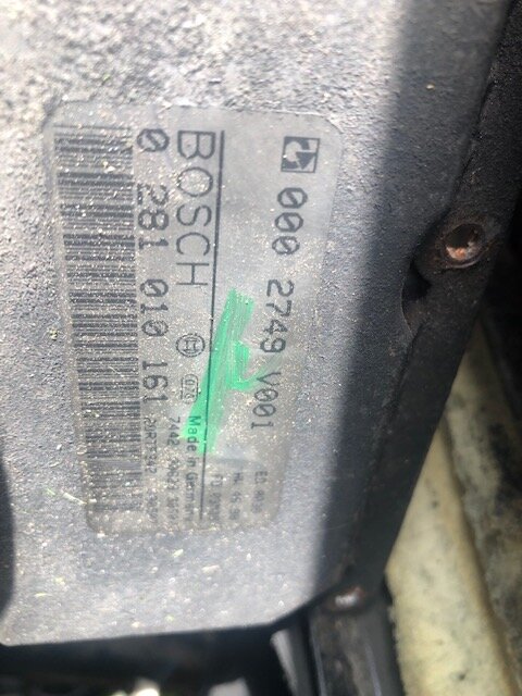

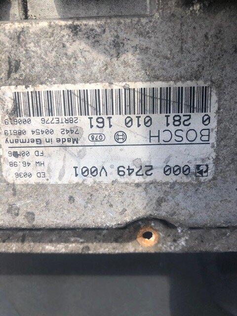

Eigentlich brauche ich die obere Nummer, aber ich guck mal in der großen Kiste nach…
vor 7 Minuten schrieb Ralf_71:
Habe ich auch.
Das scheint aber die Nummer vom Luftfilterdeckel zu sein!
Deckel
Gast stuhlfahrer
vor 2 Minuten schrieb Doppelpass:
Vermutlich wird die obere die hier sein    000 2749 V001
Die beiden habe Ich das mit grün ist das defekte So wie ich das verstanden habe liegt es an der Software Version.
Gast stuhlfahrer
Du hast schon das richtige gekauft. beide Versionen sind identisch....

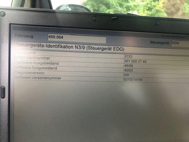

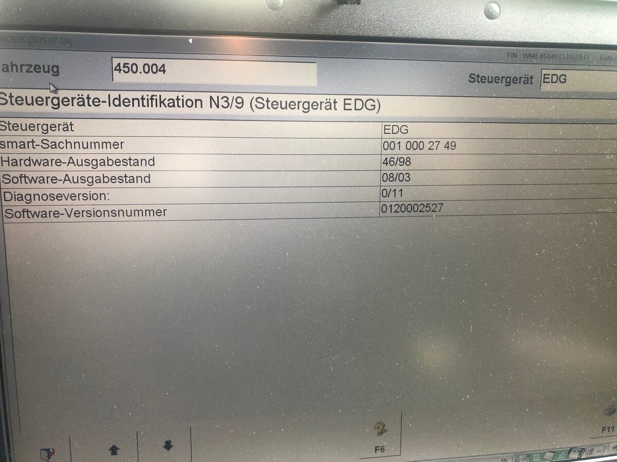

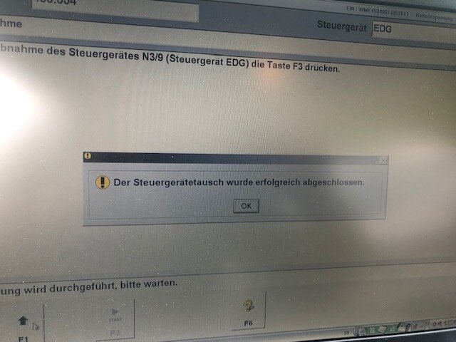

Das MSG sollte funktionieren. Hast Du mit der Stardiagnose die gesamte Austauschprozedur durchgeführt?
Also altes Steuergerät eingebaut gelassen und dann den geführten Austausch gemacht?
Habe es gerade nocheinmal gemacht aber das bringt keinen Erfolg.IMG_8048.jpg.9ce25f08a51d0d197195d731f7a155c8.jpgIMG_8049.jpg.50b8004a8300983c25f4de517e607a05.jpgIMG_8050.jpg.2377fb5e0d8b4c75d6aeb9a8775cf6e6.jpg
Es liegt an der Software!
Es ist durchaus möglich das das Steuergerät Hardwareseitig identisch ist. Softwareseitig aber definitiv nicht. Schon allein nicht weil der Sam Smart ESP hat und der ZEE Smart nicht. Auch die Vernetzung der Steuergeräte ist eine andere. Nicht umsonst sind die ZEE Smarts nicht mit 0815 OBD Tools zu diagnostizieren die Sam Smarts aber schon.
Man könnte höchstens versuchen über Vediamo die passende Software auf das andere Steuergerät zu schreiben.
Mit der normalen Stardiagnose ist das nicht möglich.
