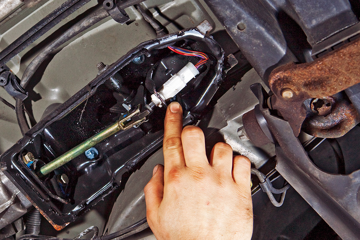

Wie hast du denn den Bremslichtschalter geprüft??
Dieser ist nur von der Unterseite des Fahrzeugs zugänglich - siehe angehängtes Bild unten

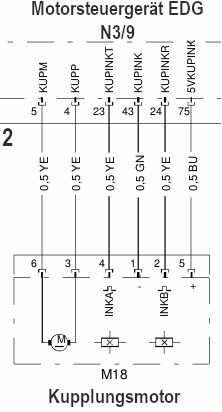

Gibt es irgendeine Möglichkeit, dies meßtechnisch zu bestätigen...?
Am Stecker vom Aktuator: 5V an Pin 5 für die Spannungsversorgung der beiden integrierten Hallsensoren, an Pin 2 und 5 liegen die Rechtecksignale der Sensoren, Pins 3 und 6 für den Motor.

Ja, wenn die Elektronik meint, dass da was nicht stimmt (vielleicht weil einer der Hallsensoren kaputt ist und ein unplausibles Signalmuster erkannt wird), kann es aber auch sein, dass der Motor gar nicht erst bestromt wird.
Das wäre allerdings wirklich blöd umgesetzt, falls dann kein Fehler im Speicher steht.
So sollten die beiden Signale aussehen, wenn der Motor gleichmäßig läuft:
