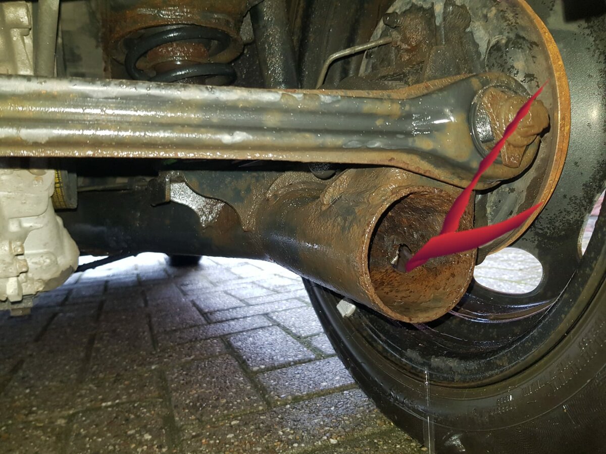

Fahrgestell Achsrohr ,hinten rechts Korrosion. Ein ca. 15 mm großes Loch ,auf höhe Hinterrad ,
kann man da etwas machen, außer Tauschen ?

Ist Achse da bleibt nur ein Tausch. Mit Blech drauf setzen ist da nicht ;).

Ui. Selbst wenn man da frech was "reparieren" würde, auf Blumenerde kann man nicht vernünftig schweissen.
Das Material wird auch schon sehr geschwächt und weich sein im gesamten Bereich, selbst da wo kein Loch ist.
In Afrika würden die damit noch Jahre rumfahren und wenn das Ding abknickt, ist es eben kaputt.
Kannste hier aber nicht bringen...

Ich würde das Teil auch nicht schweißen lassen, denn mittlerweile findet man eigentlich gut 450'er Teile beim Autoverwerter.
Schaue mal unter DIESEM LINK, dort bekommst die Hinterachse komplett für "kleines Geld".
Wenn der dir zu weit ist, versuch es sonst in deiner nähe mal bei Autoverwertern, denn mein Link war nur als Beispiel.

Top Achse ,komplett , günstig in Bippen erhalten.
Der Verkäufer sehr freundlich und kompetent.
Achse ,bei einer KFZ Werkstatt in Nordhorn ,innerhalb von 12 Std.,
ausgetauscht ,TÜV nachgeprüft, Öl gewechselt ,
Respekt,
