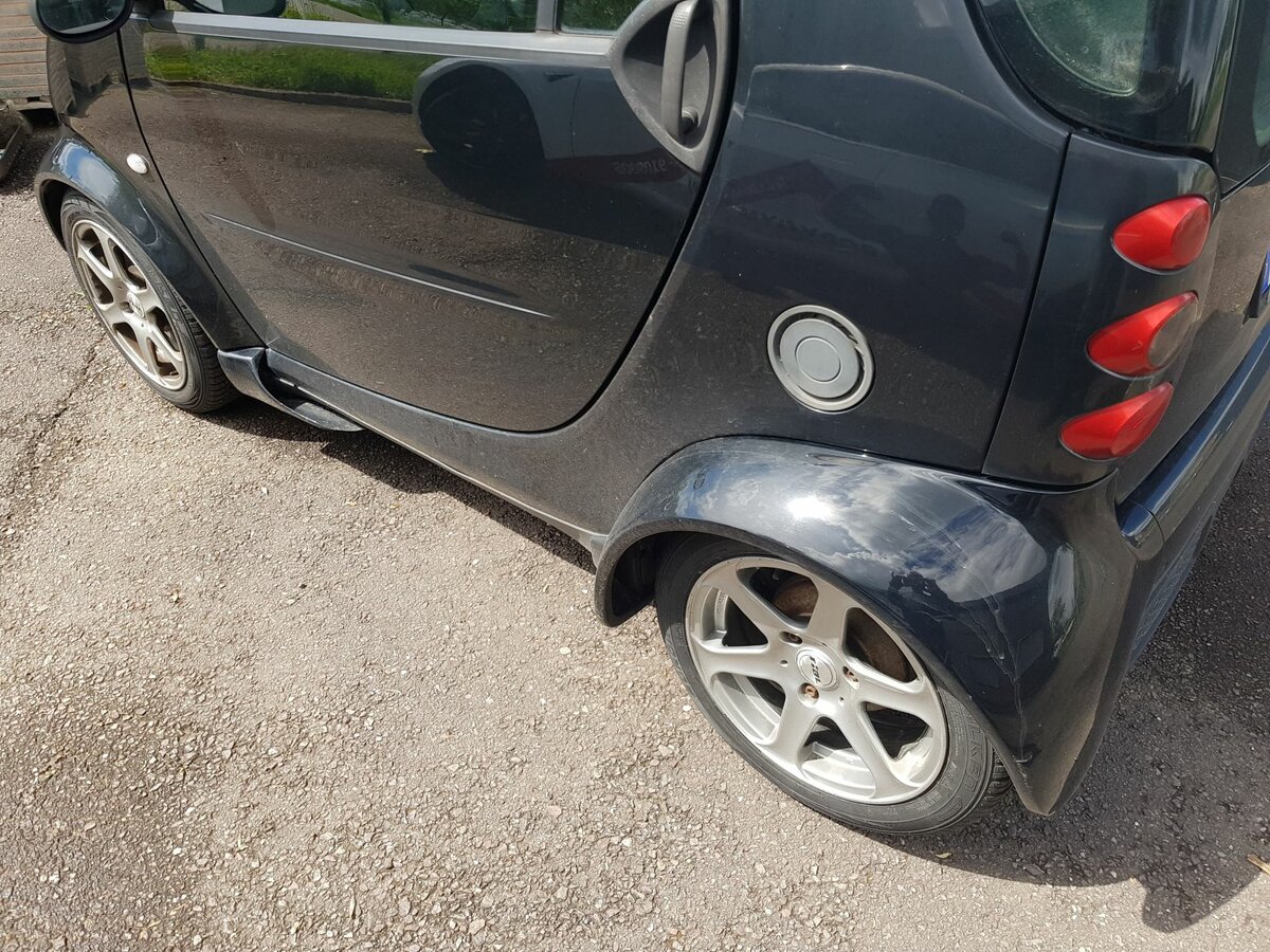

habe da ein kleines Problem mit dem Tüv da unser Smart 450 ein Bodykit drauf hat und wir leider kein ABE oder Gutachten vorweisen können
bekommen wir keinen Tüv (vor 2 Jahre hat es keinen gejuckt sogar selber Prüfer ).
Es ist ein Brabus umbau mit Federn und Auspuff die eingetragen sind.
Werde morgen mal ein Bild hochladen hoffe ihr könnt mir helfen.

An der A-Säule ist eine Schneller-Blende von Brabus. Dafür gab es mW damals ein Teilegutachten zur Eintragung nach §19.3. Und zwar EIN Gutachten das für die die gesamte Bauzeit des 450er galt, für Coupe und Cabrio.
Der Kotflügel hinten ist vom Brabus Widestar. Das war ein Sondermodell von Brabus, aber den Kotflügel konnte man auch einzeln kaufen. Ob ein Gutachten einzeln dafür gab?? Das entzieht sich leider meiner Kenntnis, sollte aber jedes smart Center (oder Mercedes Haus) im WIS (Werkstatt Informations System) nachsehen können.

Da hast die schweineteuren, seltenen Widestar-Kotflügel und hast "nur" die Rial-Felgen drauf! Ich tausche dir deine Widestar gegen passende Kotflügel!😁

Sind die Side Flaps und wie schon gesagt die Widestarkotflügel, letzteres Gutachten umfasst aber mehr als nur die Kotflügel sondern auch andere Dämpfer, fehlen die könnte es schwer werden

Hier reden wir nicht von einer ABE sondern von einem Anbau bzw. Teilegutachten.
Bei einer ABE reicht es in der Regel diese ABE mitzuführen und muss die Änderungen nicht mehr dem TÜV zu Abnahme vorführen. Es gibt hier zwar einige Ausnahmen was Zubehörräder angeht, aber als Faustregel passt das noch.
Bei einem Anbau bzw. Teilegutachten muss man die entsprechenden Änderungen am Fahrzeug noch von einer Prüforganisation wie TÜV, KÜS oder DEKRA usw. abgenommen und in die Fahrzeugpapiere eingetragen werden.
Und letztens trifft definitiv auf die Widestar Kotflügel zu. Vor allem weil hier noch weitere Änderungen am Fahrzeug in den Auflagen aufgeführt sind.
Gutachten für BRABUS-Anbauteile musst Du übrigens bei BRABUS bestellen und genau, die wollen das Kohle sehen :-(. Das entsprechende Formular hab ich Dir mal angehängt.

hab jetzt von Brabus alles bekommen juchhu bin mal auf morgen gespannt was der Tüv Heini sagt.
