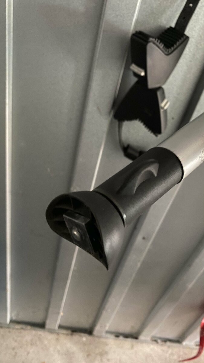

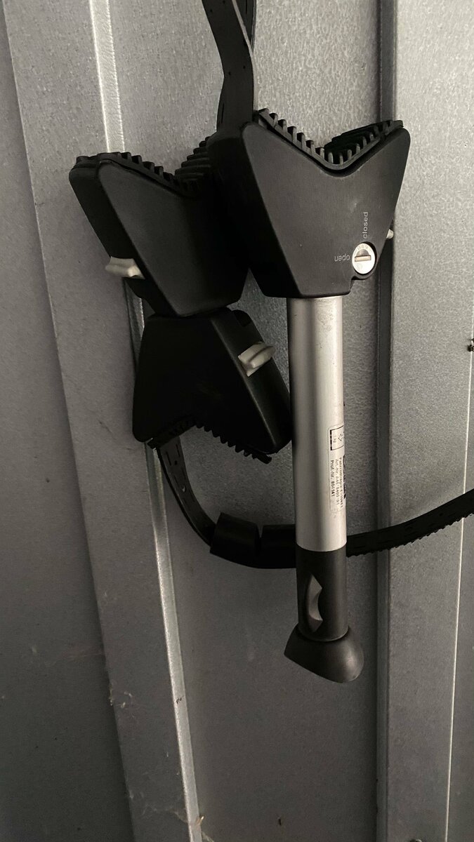

vor 9 Stunden schrieb Funman:
2 Anmerkungen: die Arme sind eigentlich universell.
der linke auf dem 1.Bild ja aber der rechte wird ja, wie auf Bild 2 zu sehen an den Rahmen geschraubt. Davon gibt es eine kurze Version und die wird gesucht

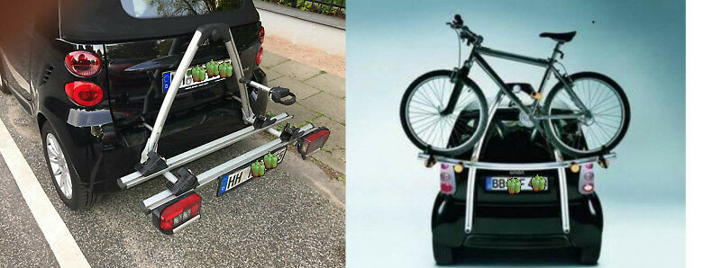

Der originale Smart Träger für den 450 ist m.E. ziemlich grenzwertig dimensioniert. Die zwei Befestigungen oben sind schon mit zwei normalen Fahrrädern von 20 Kg absolut an der Grenze bzw. im Originalzustand deutlich jenseits der Grenze. Wie es beim 451 ist, weiß ich nicht, möglicherweise ähnlich, wenn die Konstruktion ähnlich ist.
Ohne jetzt die genaue Traglast zu wissen, der 451er Träger wirkt sehr solide und kann einiges ab.
Ich habe da 2 Flyer Ebikes drauf und damit wirkt er nicht überfordert. Auch wenn die Akkus ab sind, über 20Kg pro Rad werden die sicher haben.
Schöne Grüsse
ThoK
Der Träger vom 450 ist eine waghalsige Konstruktion. Man wollte sich durch die "höherlegung" die Elektrik sparen. Da ist der vom 451 mit seinen 4 Haltepunkten deutlich vertrauenerweckend.
