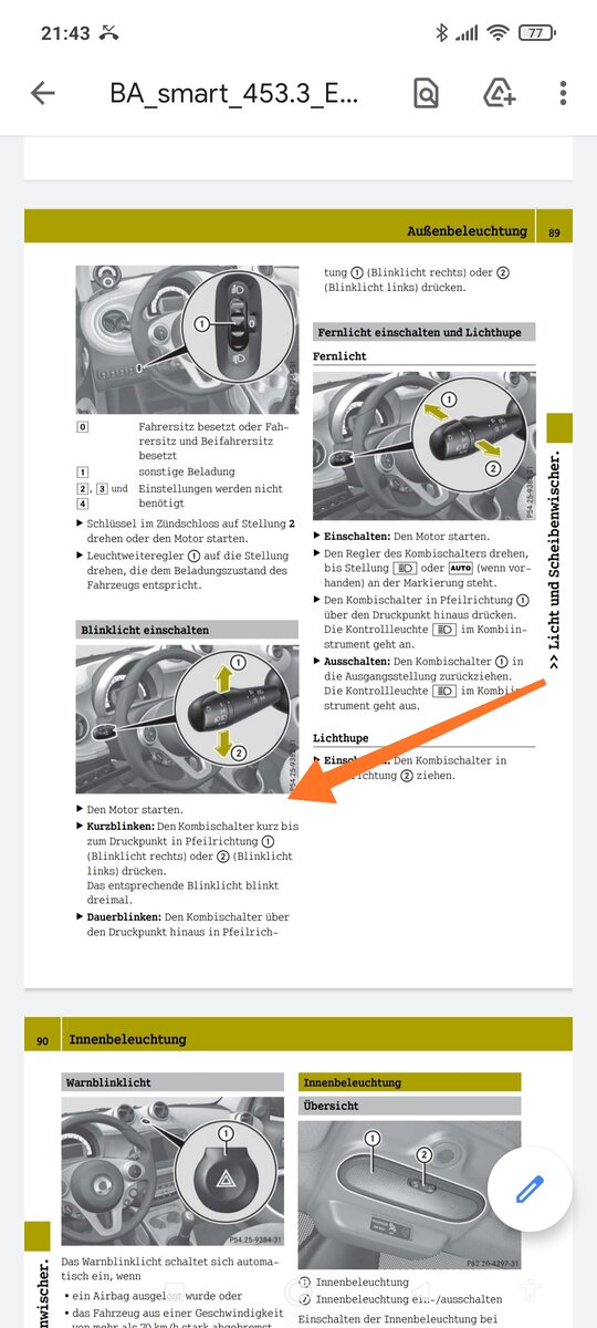

Ist tatsächlich normal beim 453.
Allerdings werden beide Funktionen aktiviert sobald ein Raddrehzahlsignal vorliegt. Daher kann der Wagen trotzdem abgeschleppt werden.
Für das Blinklicht steht es sogar in der BA .
