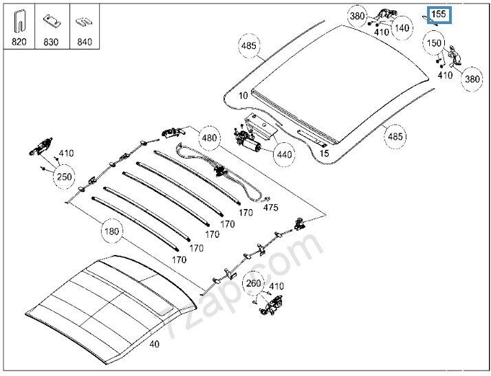

Hallo ,
Habe einen 450 cabrio wo der kleine windabweiser gefehlt hatte.Habe mir einen günstigen kleinen spoiler zum aufkleben besorgt. Dieser ist aus Gummi zum aufkleben und ca. 2,5 cm hoch.Na ja dachte ich klebst du hn mal über die gesamte Breite des Daches und erhoffte etwas beruigung des Windes.. Aber weit gefehlt es wurde schlimmer wie vorher.
Nun meine Frage ... Bring dieser Kleine Originalspoiler wirklich was oder lässt man ihn ganz weg ?
im voraus Vielen Dank.
Glaubst du wirklich ein Autobauer verbaut etwas, wenn es nicht wirklich notwendig wäre? Das werden um Centbeträge gefeilscht.
Ich kann jetzt nicht für andere sprechen, aber dieses kleine Stück Hartgummi/Kunststoff bringt einiges.
Eines hatte sich mal bei mir in der Waschanlage "verabschiedet" und merkte sofort beim schnelleren Fahren.
So ab 80km/h, machst sich die Wind Verwirbelung am Verdeck bemerkbar.
Das Teil bekommst du "im Glaspalast" mit dem Stern drauf für ca. 14€ - Teile Nr.: A 4527740165
Aber noch einen Tipp: Das Teil brauchst du nicht in den gängigen Onlineshops/Versteigerungshäusern suchen, erfahrungsgemäß ist das Teil weitaus teurer dort.
Wenn nicht dabei, lass dir bitte eine Papier Schablone mitgeben, damit du es passend oben auf das Tridion Kleben kannst.
Achtung: Nicht auf die Klebefläche fassen oder versuchen den "Spoiler" zu korrigieren, falls er nicht an der passenden Stelle ist.
Denn das schwächt den Kleber und dann ist irgendwann das Teil weg.
